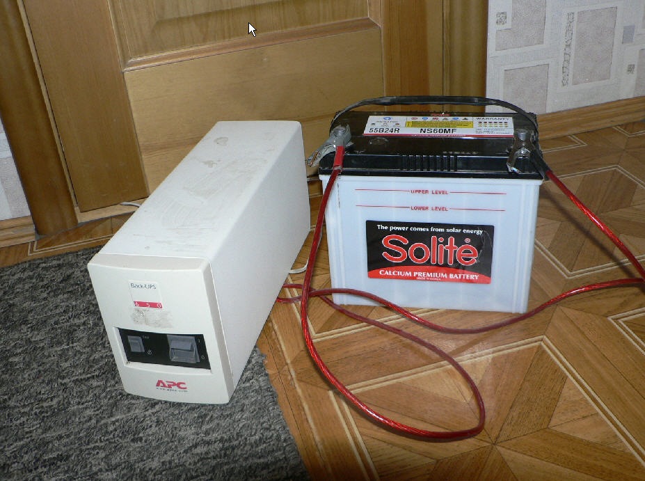

Собі поставив UPS 800 підключений да автоаккума 100 Ah.

Nostromo 29.07.2021 14:52 пишет:
Це було готове рішення чи самі майстрували?

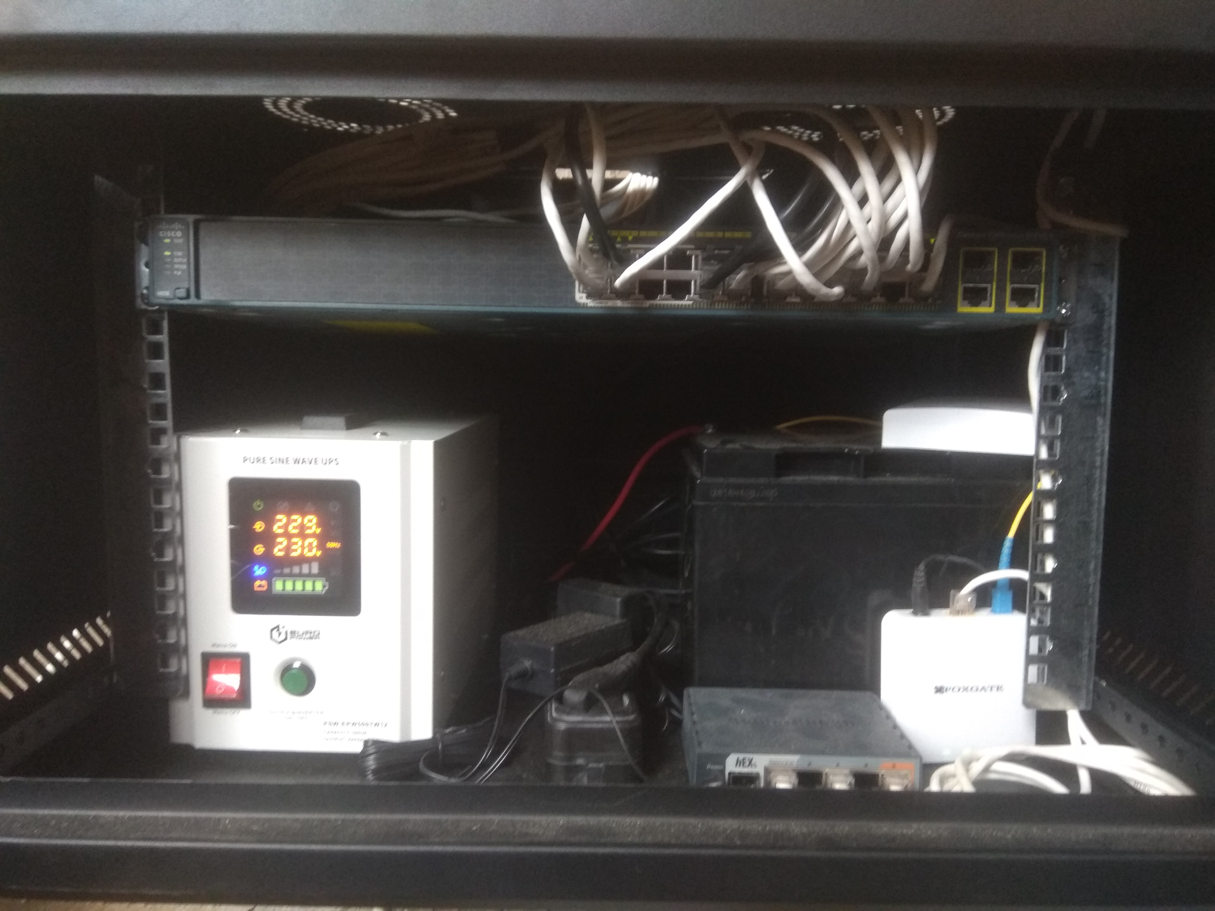

      29 июля 2021 в 20:53 Гілками Прикріплені файли (0 завантажити)

Не так. резерв на оптическую бошку построен именно инвертор + 100ка lpg акум. +-4-5 часов автономности. Отсюда ответ тс чего делать. Инвертор+40ка АКБ будет те же 4-5 часов. Бюджет ~200баксов
Вот реализация у одного из клиентов
Змінено VITASS (20:53 29/07/2021)

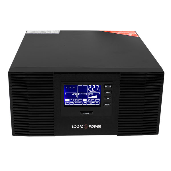

Может LOGICPOWER? Да пристойные недорогие решения. Но украинский с натяжкой. Примерно как днипро-м. Китай с сильным маркетингом и поддержкой
Может LOGICPOWER. Да пристойные недорогие решения

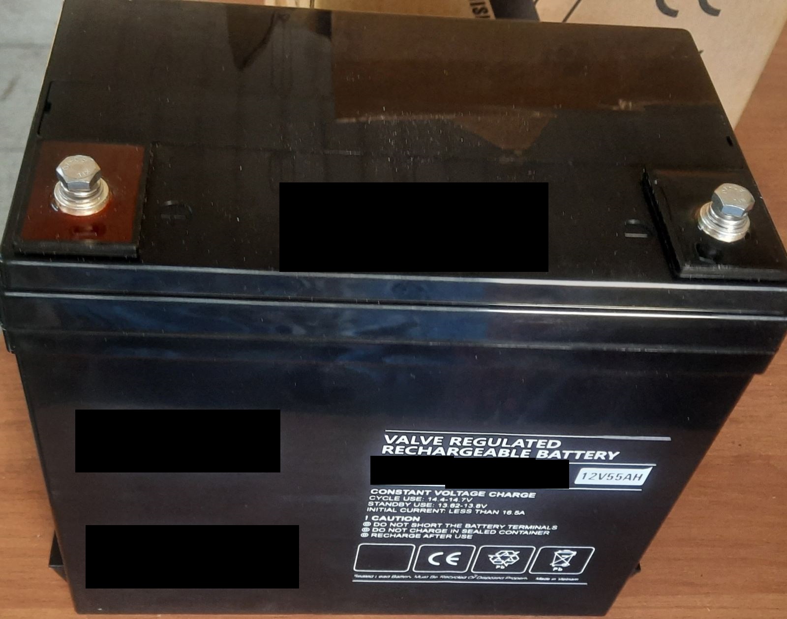

      30 июля 2021 в 13:23 Гілками Прикріплені файли (0 завантажити)
Увеличил ёмкость аккумулятора AGM с 17Ач до 55Ач (чтобы не только роутер и видеонаблюдение, но и телевизор, освещение).
Использую ИБП для внешних аккумуляторов.

Увеличил ёмкость аккумулятора AGM с 17Ач до 55Ач (чтобы не только роутер и видеонаблюдение, но и телевизор, освещение).Использую ИБП для внешних аккумуляторов

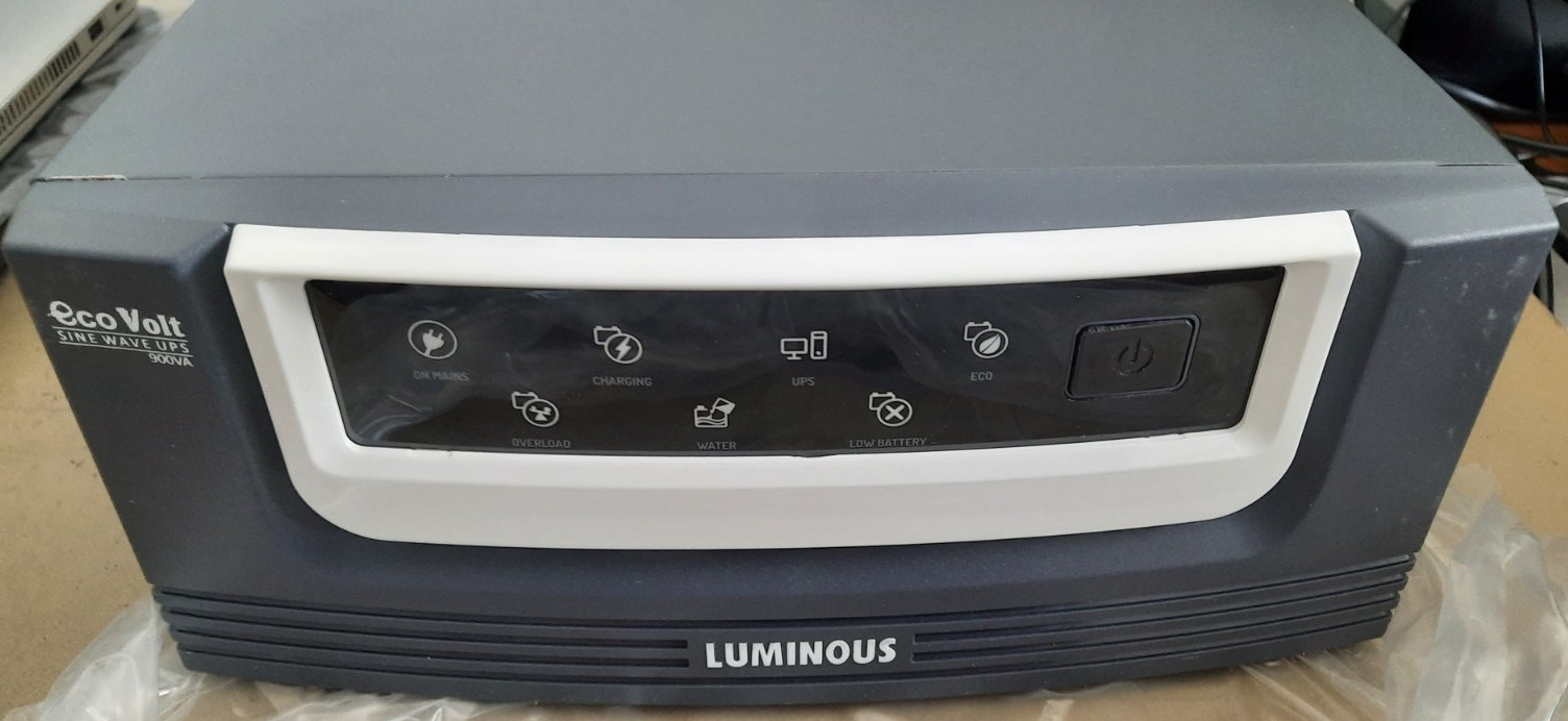

      30 июля 2021 в 14:30 Гілками Прикріплені файли (0 завантажити)
Осталась одна более мощная модель
Luminous Eco Volt S/W UPS 900VA, 12V LVF04190005801
Осталась одна более мощная модельLuminous Eco Volt S/W UPS 900VA, 12V LVF04190005801

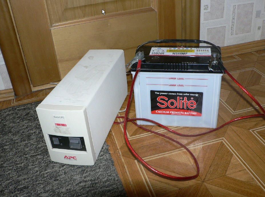

Сам, аккум після відключення заряджаю зарядним пристроем. Фото з інтернета, але у мене виглядае десь так.

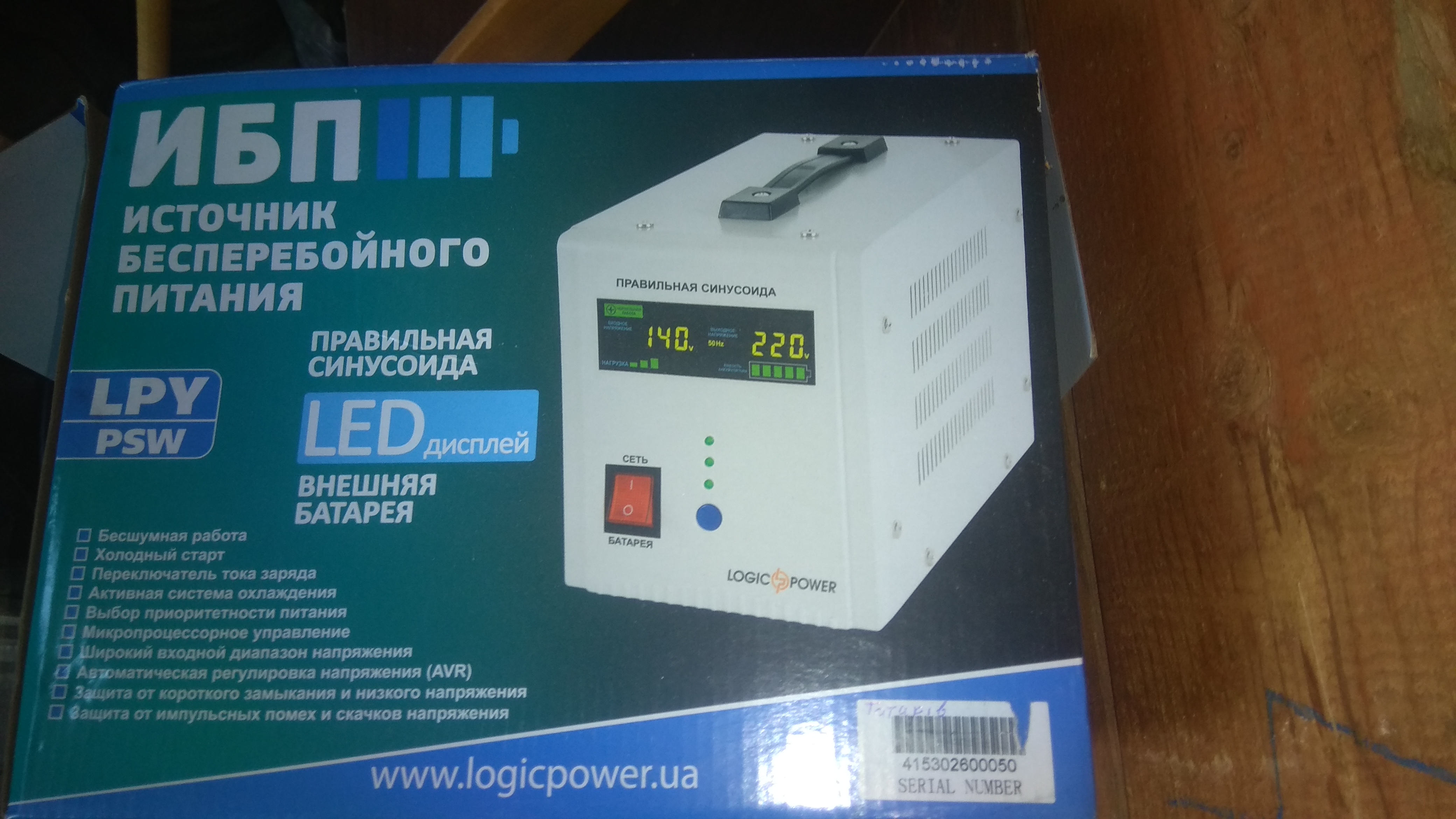

      30 июля 2021 в 17:46 Гілками Прикріплені файли (0 завантажити)

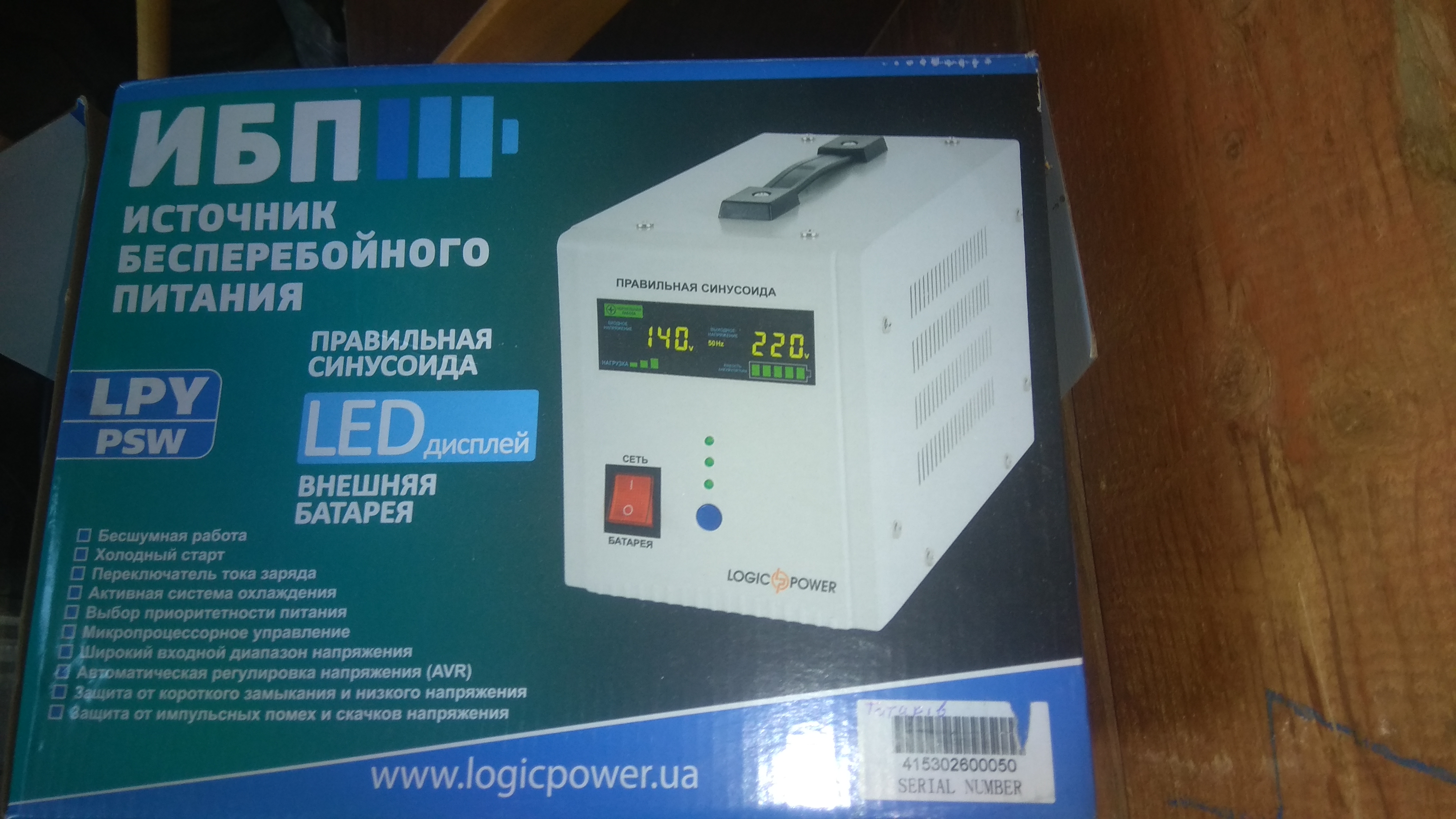

Себе я взял logicpower lpm-psw-1500va (1050w) 12v (1,05 кВт) + 100ка лпг акумулятор. Но мне и подпитывать нужно много. Эстетично? Хз. Под столом не видно
