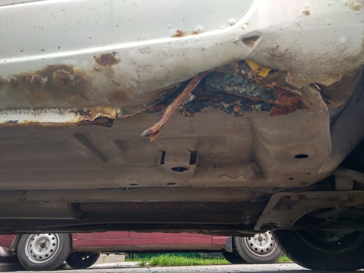

Пора моему пыжику давать кличку "счастливчик":
в субботу, кажется, треснул торсион, полез уточнять - давай поднимать домкратом машину, и тут хрясь-херяксь и домкрат влез в порог. Он оказался заменённым после ДТП, плохо покрашен и без антикор-обработки.
Хорошо что пенёчек по привычке подставил, а то б кишки так и шваркнули...
Предложите, пожалуйста, цену ремонта порогов - замену, покраску, антикоробработку.
Машина - Peugeot Partner Origin 2007, молдинги только на дверях (если важно для выбора порога).
Готов не экономить на качестве, сроки не подгоняют.

По деньгам примерно:
срезать, высверлить старый, проверить усилители, подварить если что гнить начало, закрыть все преобразователем, затянуть грунтом внутри(3 в 1), приварить новый порог - порядка 3.5 тис грн с расходниками, но без порога. Пороги у всех по разному стоят или привозит сам заказчик.
Грунтовка + покраска порога с материалами еще порядка 3-3.5 тис грн. Покраска в специально отведенном условно обеспыленном месте, но это не покрасочная камера.

А вы сами возьмите да поменяйте порог да покрасьте его...посмотрите на затраченное время и материал..а потом будете о цене глаголить...Наружную накладку я за пол дня присобачу...а вот как начинаеться усилитель и куча гнили и гомна внутри...я посмотрю захотите ли вы порог менять меньше чем 100 баксов
