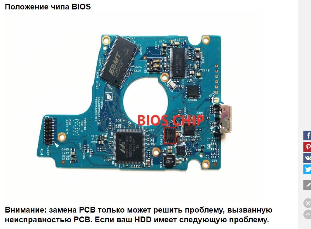

Так зачем плату то менять да чипы паять? Не проще с донора перепаять разьем и восстановить дорожки по необходимости? Ну накрайняк да, если родная плата сломана пополам, перепаять на донора SPI EEPOM
USB мост тоже пересадить можно - это чип правее EEPROMa обведенного квадратом на фотке

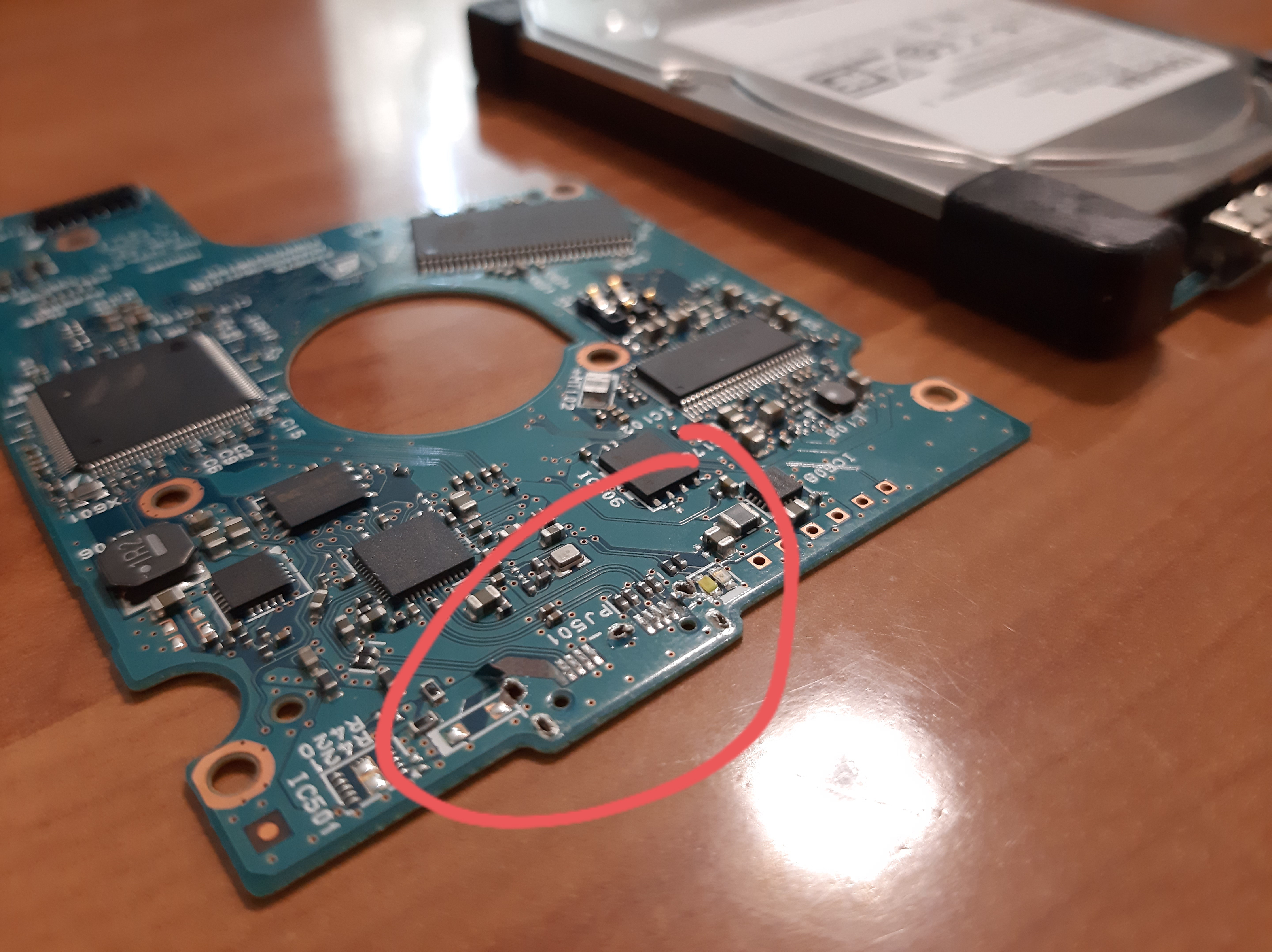

      13 августа 2021 в 11:25 Гілками Прикріплені файли (0 завантажити)
Вот оно, слева старый. В кружочке был разъём.
Змінено Flake (11:27 13/08/2021)

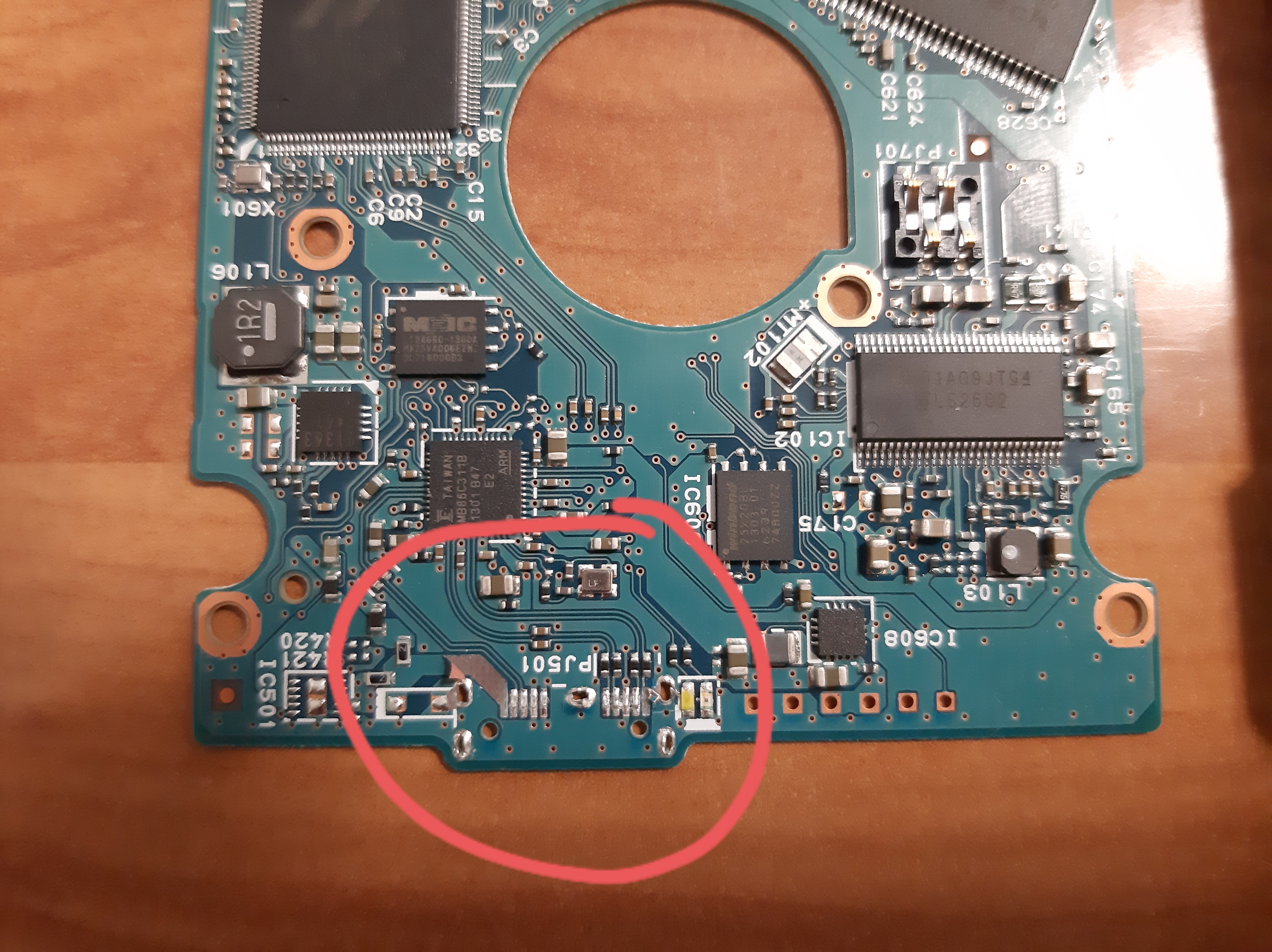

Re: Ремонт накопителя Toshiba 1TB [Re: ivatuning]
      13 августа 2021 в 11:28 Гілками Прикріплені файли (0 завантажити)
2
2

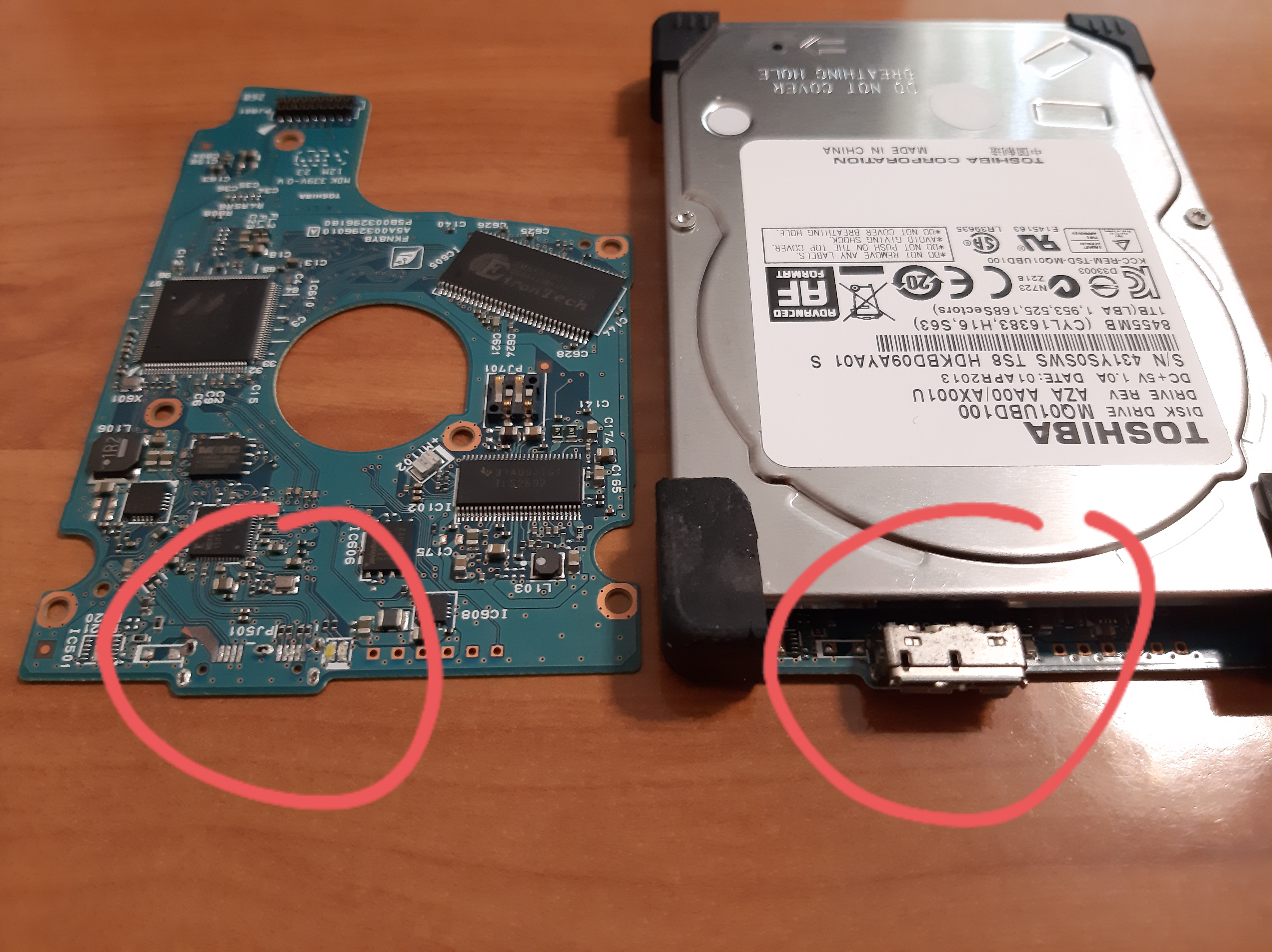

      13 августа 2021 в 11:29 Гілками Прикріплені файли (0 завантажити)
3
3

Что бы не было конфликта с контроллером ЮСБ 3.0 , разъем можно восстановить, на фото ничего критического.
48 лет, Донецк-Киев, Борщаговка
Сообщения: 21998
С нами с 30.09.2012
Re: Ремонт накопителя Toshiba 1TB [Re: Flake]
      13 августа 2021 в 13:24 Гілками
Повреждения незначительные, скорее всего можно даже ставить разъём на родное место, не вынося на проводках.
Уверен, что можно восстановить до состоянии "раз подключить и всё считать" даже без доноров (если сам разъём не в хлам). В крайнем случае (если какие-то микротрещины не видны на фото) - разъём ставится на отдельную новую плату рядом, соединяется с родной платой проводами.
Можно ли восстановить до состояния "использовать драйв как раньше" - не знаю, надо смотреть разъём вблизи, чтобы понять как его можно дополнительно укрепить механически, прикрепить к плате и усилить чтобы не сломали снова.
      13 августа 2021 в 19:58 Гілками
Flake 13.08.2021 11:25 пишет:
- з пошкоджень - бачу лише одну відклеєну доріжку.
Сообщения: 21998
С нами с 30.09.2012
Re: Ремонт накопителя Toshiba 1TB [Re: VovkZ]
      13 августа 2021 в 22:02 Гілками
VovkZ 13.08.2021 19:58 пишет:
Две.
Крайняя левая в левой группе контактов и крайняя правая в правой.
Левая - мелочь, питание, дублируется проводком. С правой прийдётся аккуратнее, имеет значение форма и длинна дорожек. Ещё может быть надорвана дорожка от второго справа контакта в правой группе, но тут надо смотреть на просвет под микроскопом или звонить.

43 года (26 лет за рулем),
Сообщения: 14384
С нами с 17.02.2009
Re: Ремонт накопителя Toshiba 1TB [Re: Djohny]
      14 августа 2021 в 12:44 Гілками
Djohny 13.08.2021 13:28 пишет:
ivatuning 13.08.2021 11:56 пишет:
похоже разьем пытались паяльником ватт на 200 паять
Там нет следов от "200Вт паяльника", обычный силовой отрыв разъема, ничего критичного, и похуже восстанавливалось
