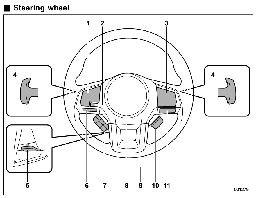

- есть ли возможность (так нет, но может после перепрошивки) чтобы выводилась скорость в цифрах на основной или вспомогательный дисплей?
Є таке, здається підрулевмим пелюстками зліва та швидкість буде між спідометром, та тахометром (хоча в мене перепрошитий).
Нету у меня подрулевых лепестков, ни справа ни слева
В тебе точно преміум? сьома позиція на картинці - немає?
В тебе точно преміум. сьома позиція на картинці - немає
