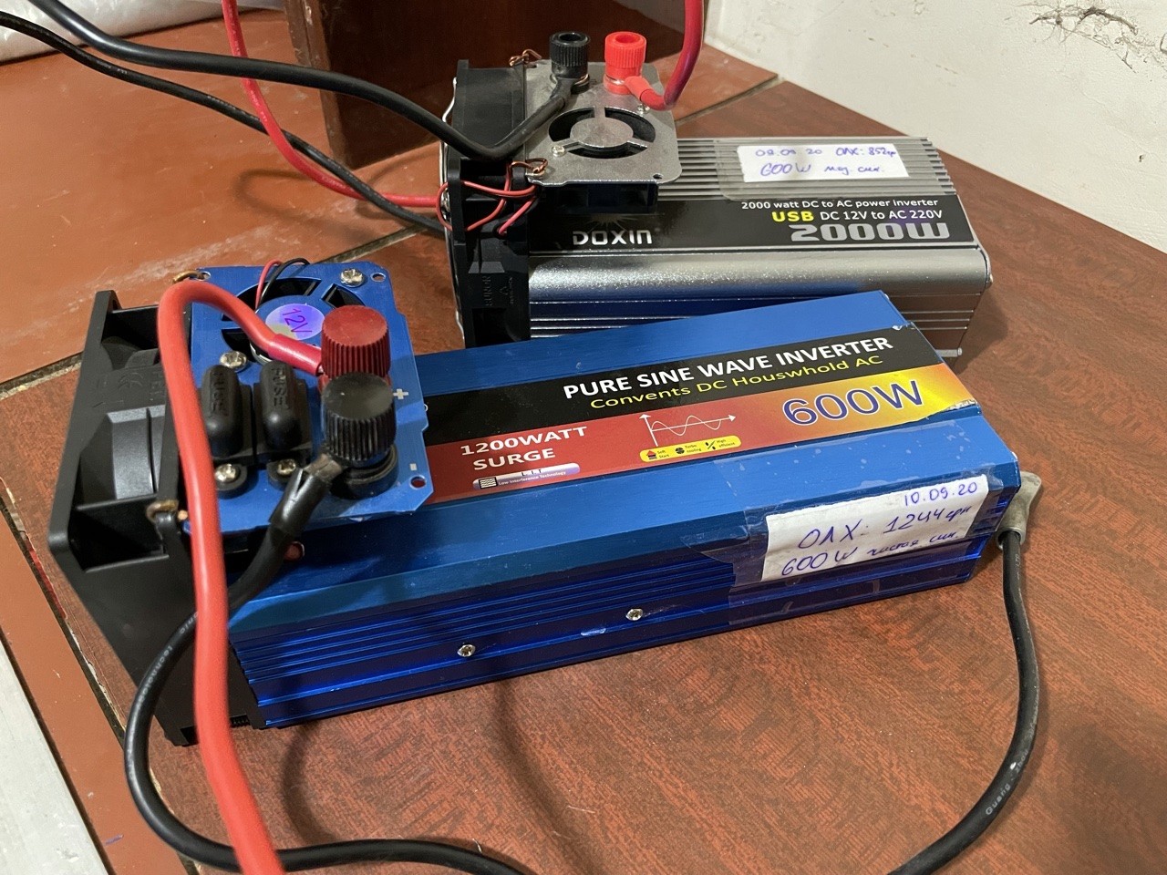

Если реальные 2000 ватт то это дорого. Я тут на форуме давно брал реальные 800 ват но так пока и лежит. Хочу ставить второй аккумулятор тогда к нему и подключу. Ну и если на заглушенной машине то аккумулятора хватит не на долго.

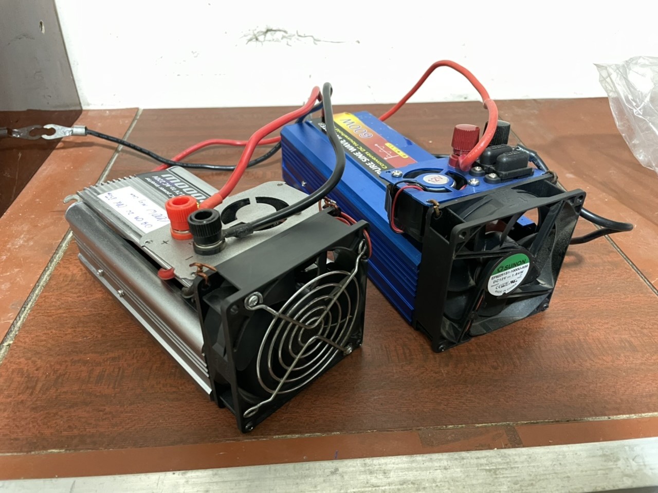

Якщо хочеться крутого інвертору - то Mean Well, але дорого В мене такий один працює (ТS-1500-212 ~ 300$), чистіша синусоїда на виході, номінальна потужність 1500 ватт і він її реально тягне, короткочасно може видавати до 1,8 кВт, ну і миттєве імпульсне навантаження до 3 кВт.
Взагалі розклад по дешевих інверторах такий:
- найдешевші, дають модифіковану синусоіду, коштують у нас на ОЛХ 800-1100 гривень, довготривала потужність десь в районі 600 ватт, хоча можуть писати 1000-2000 ватт, але то казочки. На алі такі інвертори коштують 20-25$.
- інвертори з майже чистою синусоїдою 600 ватт коштує вже десь 1300 грн.
- інвертори з модифіковану синусоїдою на 1000-1200 ватт на алі коштує від 45$. Хоча і має в назві 2000W, фактично може працювати з кіловатним навантаження і то, не довго (перегрівається). Всі ці дешеві інвертора зроблені по одному принципу, мають малесенькі вентилятори, котрі дуже шумні і мало ефективні. Плюс вхідні проводи хоч начебто і товсті, але там товста ізоляція, а коли починає іти струм 30-50 ампер з батареї - за півгодини вони так нагріваються, що їх також треба під заміну. По хорошому, потребують доопрацювання охолодження, наприклад, такого:
Всім інвертором встановлено 92-мм вентилятори, а тому, що тягне 1,2 кіловата - через термопасту прикріплено ще один масивний радіатор. Така конструкція дозволяє довготривало живити кондиціонер (~800 ватт), але і то, в жаркі дні на грані фолу (перегріву)...
Взагалі, чиста синусоїда на виході це добре, але багатьом імпульсним блокам живлення вона не потрібна зовсім. Але комп’ютерні блоки живлення з активним коректором потужності можуть видавати досить дивні звуки, якщо їх живити такою синусоїдою. І аналогові двигуни також можуть працювати нерівномірно і не мати максимальної потужності.
До чого я веду? Нормальний інвертор не може коштувати дешево. Тому я за Mean Well

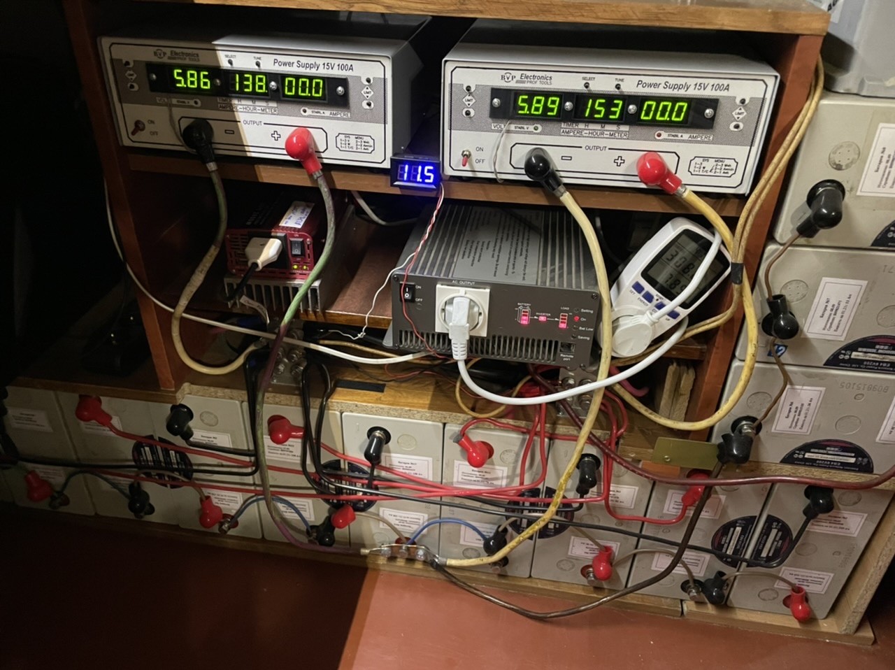

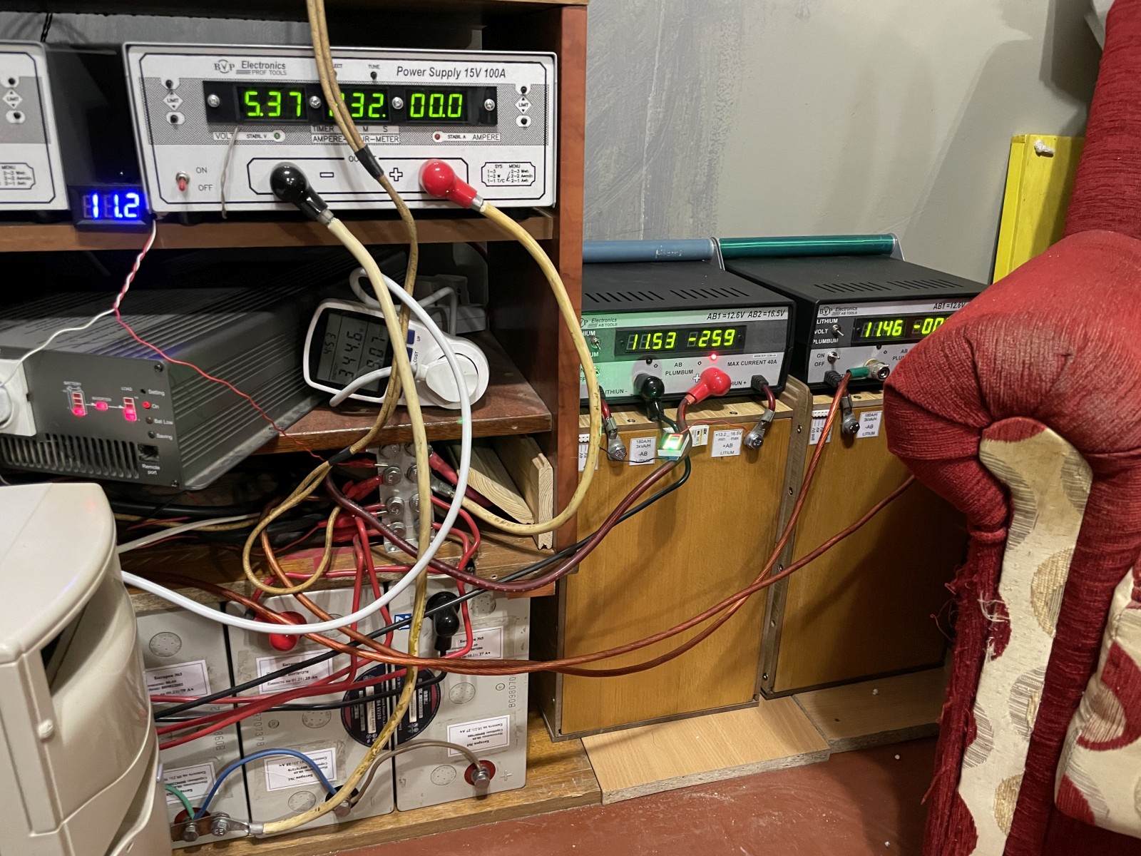

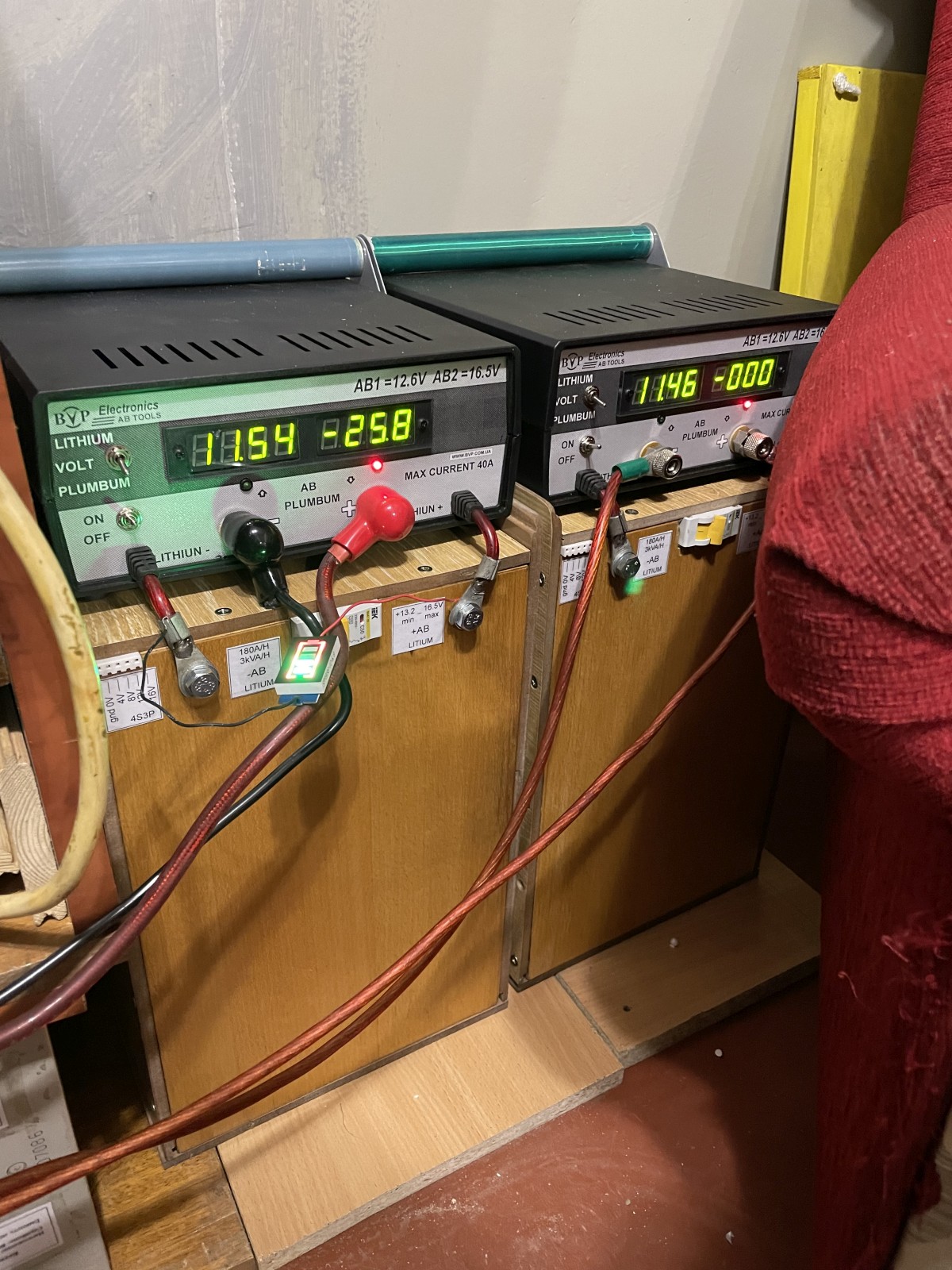

Згадав за цю тему і вирішив трохи оновити її. Отже є у нас робоча акумуляторна електростанція на 12 вольт, в якій акумулятори з часом почали втрачати свою ємність: з початкових 9 кВт*час лишилось десь 2,5-3 кВт*час. Пояснюється це все досить просто - акумулятори дуже старі (їм вже 12 років), плюс щоденний режим заряду-розряду за рік нашої експлуатації їх остаточно добив. Купити нові такі АГМ чи гелеві батареї досить не дешево - одна батарея на 12В та 200А коштує десь біля 10к гривень, а це лише 2,5 кВт*час ємності. Але є в нас літій-іонні акумулятори від Ліфовської батареї, так звані "ліфовські консерви" - проте за робочою напругою вони відрізняються від свинцево-кислотних акумуляторів: 8 або 16 вольт ніяк до 12 не стикуються. Тут треба дивитись в сторону 48-вольтової системи чи спробувати переробити наявний інвертор з 12 на 16 вольт. Але ми вирішили піти власним шляхом - створити пристрій-конвертор чи "погоджувач" напруги 12 и 16 вольт. Ви спитаєте "а що, так можна було?!". Можна Цей пристрій - двосторонній перетворювач напруги, який із 16 вольт від літійового акумулятора робить 12 вольт на виході і видає необхідний струм, а коли на виході напруга стає більше 13 вольт (тобто іде зарядка від блоків живлення чи сонця) - перемикається в режим зарядки, із цієї напруги робить 16,5 вольт і через БМСки заряджає свої літієві акумулятори. Потужність такого пристрою всього 500 ватт, обумовлена обмеженням бмс-контроллерів (придбаних з алішки, максимальний іх струм 40 ампер). Зроблений зручний каркас для батарей, зверху сам перетворювач та ручка для переноски В результаті маємо такі собі мобільні "павербанки" з ємністю 3 кВт*час та вагою 30 кілограмів, які підключаються до будь-яких 12-ти вольтових інверторів та батарей. Також продумали варіант збільшення ємності шляхом паралельного підключення ще одного каркаса літієвих батареї на один такий конвертор (але не більше, адже і так в 2 рази збільшується час їх заряджання). Зараз їх тестуємо - наразі все відмінно працює
PS: За написи Lithiun чи Litium нічого не кажіть - знаю

Eugen3d 15.01.2022 13:00 пишет:
12 лет и живые аккумуляторы
По картинке на серверную не очень похоже

Alister 15.01.2022 14:13 пишет:
Так, а чому ні? АГМ та гелеві акумулятори розраховані на 5-10 років експлуатації (звичайно, с обмеженою кількістю глибоких розрядів). Нам вони дістались майже за безцін, коли на одній із вишок оператору мобільного зв'язку було планове оновлення батарей Так от тоді їм було по 10 років і більшість акумуляторів мали ємність 150-180 ампер*годин, замість номінальних 200 - я всі батареї переміряв контрольним цикл заряд-розряд-заряд.
Це на роботі наш куточок саморозвитку Як виробники лабораторних блоків живлення постійної напруги ми не могли пройти повз сонячну енергетику: встановили 6 сонячних панелей, розробили власні MPPT-контролери та зібрали от таку мініелектростанцію. І працюємо від батарей, які вдень підзаряджаются сонцем, а вночі - від розетки по нічному тарифу. От якби ще розробити власні потужні інвертори - то було б добре, але не вистачає часу: користуємось потужним MeanWell на 1500 ватт та одним китайським на 800 ватт. Власне, для нашого споживання у 600-800 ватт цього достатньо, проте коли влітку ще додається кондиціонер із 850-ваттним споживання, то вже трошки замало одного потужного інвертору на всіх

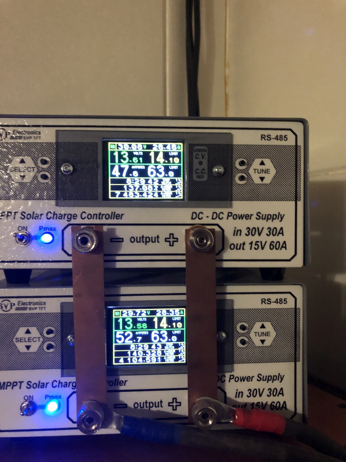

На фото - пару сонячних MPPT-контролерів, які на той момент видають біля 100 ампер струму та 13 вольт напруги, тобто 1300 ватт сонячної енергії (це майже максимум, що вдалось взяти з 6 сонячних панелей 280-340 ватт). Плюс, рахують ампер*години за день та весь час.
Цікаво, що така сонячна система складається з 3 складових: генеруюча (власне сонячні панелі та MPPT-контролери), зберігаюча (акумулятори) та споживаюча (інвертори та кінцеві споживачі). Так от збільшення потужності будь-якого одного компонента потребує також доопрацювання інших. Наприклад, встановили ще додатково 2 панелі - одразу вдень стало не вистачати ємності акумуляторів, а тому, щоб енергія не пропадала, треба швидко нарощувати потужність споживачів. Наростив - тепер без сонця вже не вистачає акумуляторів, треба їх додавати. Додали - тепер за ніч не встигаємо їх зарядити, треба більше блоків живлення. І так далі - бігаєш по колу
