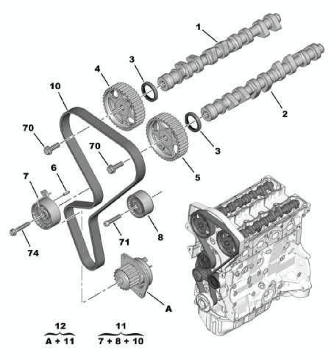

      13 ноября 2021 в 21:04 Гілками Прикріплені файли (0 завантажити)
Подробнее про данный тип двигателя:
Двигатель Peugeot/Citroen TU5JP4 1.6 16v
(с)autoblogcar
Приобрёл набор "12" на схеме.
Подробнее про данный тип двигателя:Двигатель Peugeot/Citroen TU5JP4 1.6 16v (с)autoblogcarПриобрёл набор "12" на схеме

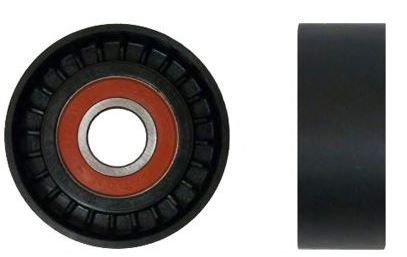

T-Rex, парочка вопросов.
1. Насколько критично менять кроме ролика (который стоит ~200грн.) и натяжитель ("натяжитель + ролик (GATES T38313)" -стоят ~800) ?
Есть ли смысл менять только ролик (200грн.), а не GATES T38313
2. Насколько критично не заменить ремень навесного ? Что произойдёт, кроме перехода энергосистемы автомобиля с генератора на аккумулятор, если вдруг ремень навесного лопнет ?
Заранее благодарен.

1. Обычно меняют только ролик, и то, если явно шумит. Но я вынужденно заменил и натяжитель - он начал рассыпаться, фото ниже, ну и у ролика выработка колоссальная.
2. Лопнет ремень, страшного ничего нет - просто какое-то время будете ехать на аккумуляторе, около 50-100км если он хороший. Но лучше возить в багажнике запасной ремешок, стоит он копейки, заменить 5 минут.
