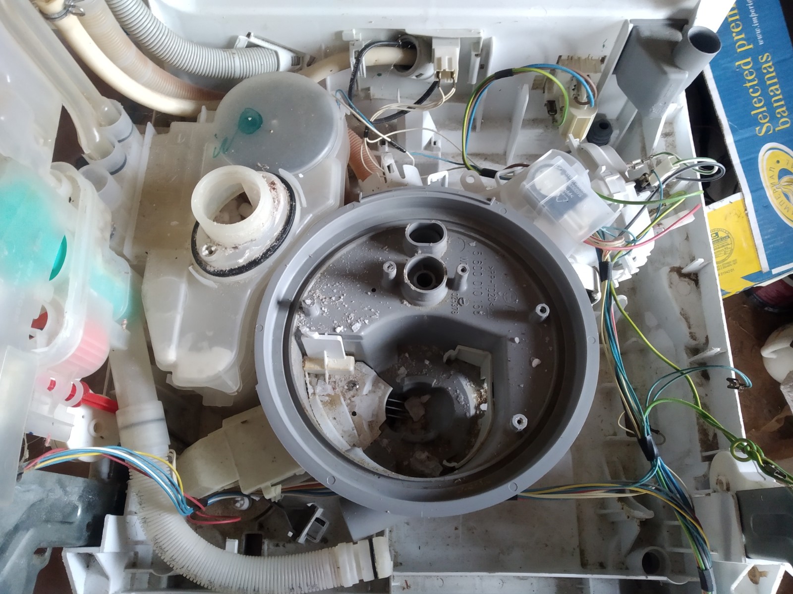

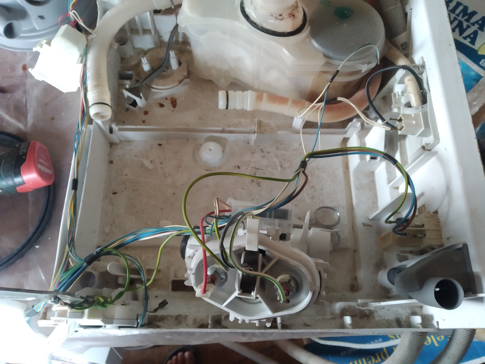

      22 сентября 2021 в 23:47 Гілками Прикріплені файли (0 завантажити)
alexa11 22.09.2021 08:35 пишет:
Евгений1968 21.09.2021 23:11 пишет:
alexa11 21.09.2021 21:00 пишет:
Самый простий Bosch, Siemens.
у самого "простого Bosch, Siemens" сгоревший тэн продается только в сборе и стоит 8-9кгрн. Есть ещё улитка в сборе с двигателем, тоже стоит некисло. Лучше с простым тэном взять по-бюджетнее что-то типа бекошмеко и т.д.
тени ремонтують легко, пайкою, хто з паяльником дружить, сам може запаяти.
мало того, тен окремо продається. https://www.olx.ua/d/uk/obyavlenie/na-posudomoyku-bosch-siemens-ten-ten-ego-IDHlvwu.html#4ff1e228d0
насос продається як з уліткою так і без, як нові так і б/у. у цьому році собі міняв насос. обійшлося дешевше 1000 грн. на олх новий насос без улітки оригінал. міняв, бо кісточка застрягла в крильчатці і розбила вібрацією вал. сам поміняв, легко і швидко робиться, доступ до двигуна простий.
ты не втеме просто. Нихром не паяется. Там умельцы напыляют медь, а потом припаивают перемычку. Но особо люди рукастые просто вставляют отдельно проточный тэн вместо этой дебильной улитки, которая горит вечно из-за протечек.
Тэн смотри на моем фото, о котором я говорил, есть отдельно стоящий и сам не продается, а только в сборе у Боша с корпусом, и стоит 8-9 тысяч. Насосы циркуляционные тоже горят из-за протечек.
Косточка от вишни у тебя вероятнее всего попала в помпу, а не в циркуляционный насос.
Ну и напоследок хочу отдельно отметить уровень наших горе-мастеров-рукожопов. На ютьюбе 10 "мастеров" лихо переворачивают на попа посудомойку и только Один человек её разобрал стоя как она работает. К сожалению такой уровень сейчас "мастеров", так и в холодильной технике и везде, нажаль...

Re: Кто в теме, насоветуйте посудомойку 45 встроеную [Re: Евгений1968]
      22 сентября 2021 в 23:50 Гілками Прикріплені файли (0 завантажити)
ну и собирать соответственно все резинки на Molikot или его заменители типа Anderol Hydra-2 TA
      22 сентября 2021 в 23:53 Гілками
в этих машинах выше, улитка насоса отдельно от тэна. А вот у Боша и Сименса конструкция узла совмещенного: Улитка тэна вместе с циркуляционным насосом. довольно неудачная конструкция. Здесь
      23 сентября 2021 в 10:36 Гілками
Евгений1968 22.09.2021 23:47 пишет:
ты не втеме просто....
Пойти, что ли, с горя напиться...
Камрад, а давай я тебе забарыжу(другого слова не подобрал) такой тэн, как на твоем фото, отдельно, и за гривен 500.
Аж самому стыдно стало что я так много запросил...

Re: Кто в теме, насоветуйте посудомойку 45 встроеную [Re: Ceeed]
      23 сентября 2021 в 11:24 Гілками
ремонт тена, https://www.youtube.com/watch?v=-agfU519...%B0%D0%BB%D1%8C
тен https://prom.ua/ua/p1456485240-ten-dlya-...ZBoC5AUQAvD_BwE
чи може я щось не розумію? якийсь інший тен?
в моій ПММ БОш кісточка від вишні застрягла саме в крильчатці циркуляційного насосу. на олх купив новий насос без улітки. можна і бу купити. на Бош є любі запчастини, популярна техніка. https://www.olx.ua/d/uk/obyavlenie/bosch...ki-IDJ4u7D.html
і щоб тен не горів не треба лінуватися періодично чистити фільтри.
і доступитися до тену, насосу можна навіть не перевартаючи машинку.

Re: Кто в теме, насоветуйте посудомойку 45 встроеную [Re: alexa11]
      23 сентября 2021 в 22:43 Гілками
alexa11 23.09.2021 11:24 пишет:
Вірно у твоєму месіджи тільки одне: "на Бош є любі запчастини..." Відос ти про ремонт навів того дов..оба, який якраз і ставе ту машину до гори...
2. Тен летить якраз від протікання через ущільнювач, а ні як ти казав "чистити треба". Бош вирубається коли фільтр забруднений. Розумна машина, казати тут нічого.
3. Кістка від вишні як я розумію, попала в тебе як раз від твоїх "прочисток", ти надламав у грубому фільтрі шматочок пластику чи коли чистив кістка шмигонула непомітно у воду.
4. Здогадайся скільки є тих шо ти навів тенів, і скільки їх виробників з поднебесної...
5. і тенів на Бош/сіменс є декілька абсолютно різних конструкцій. Є тен окремо від насоса, є як у тебе, разом. Ось окемо тут
Змінено Евгений1968 (22:46 23/09/2021)
      24 сентября 2021 в 08:11 Гілками
Евгений1968 23.09.2021 22:43 пишет:
розуміється в різні часи ставилися різні тени, помпи. покупців нової техніки цівавить які тени, насоси в нових посудомийках...
