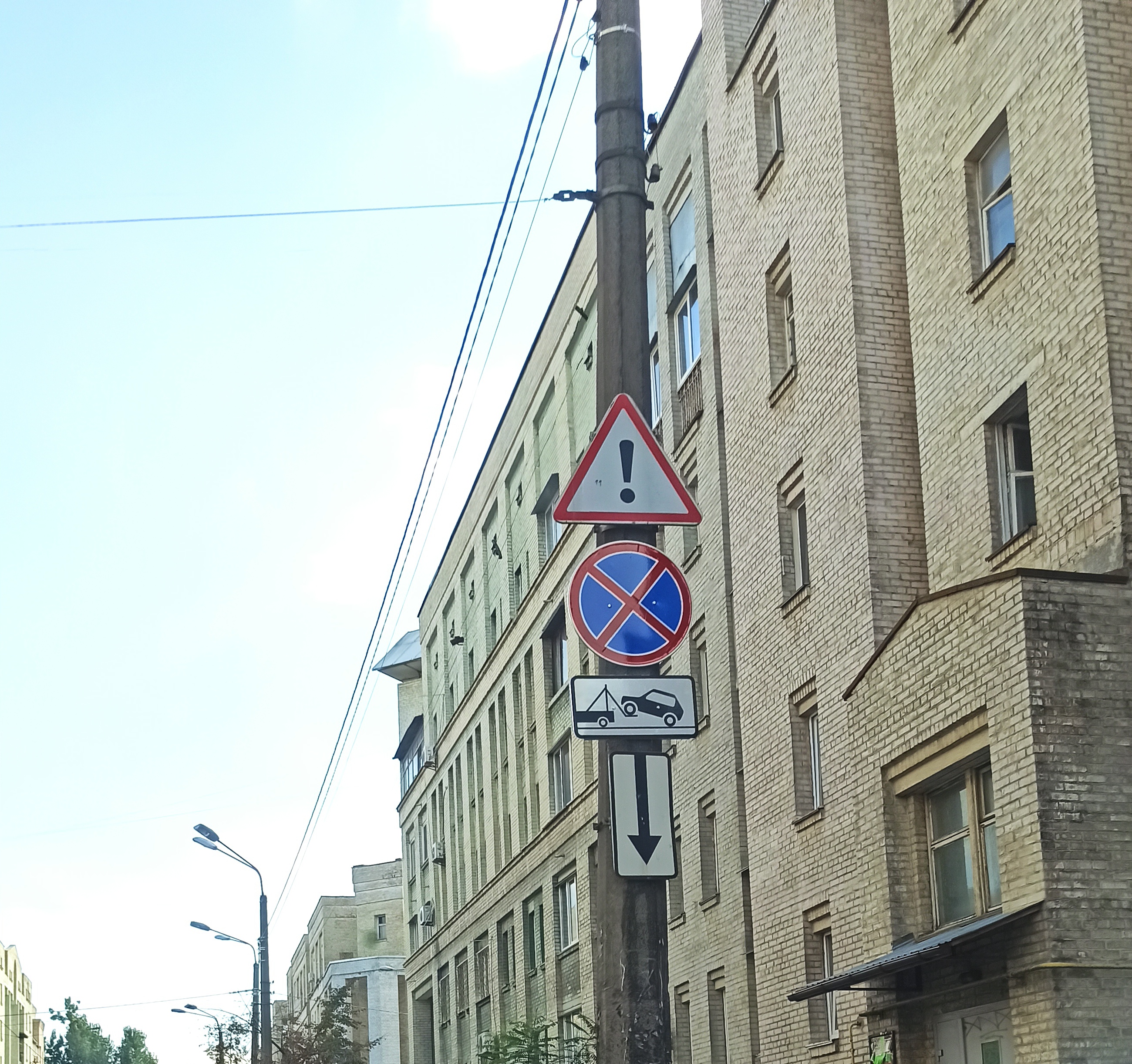

До недавних пор таблички "эвакуатор" не было. Вчера повесили ее между "стрелкой" и "остановка запрещена". И что теперь означает эта последовательность знаков?

Что парковка стала не просто сильно платной, а значительно дороже ))
Змінено Roksimama (14:44 30/09/2021)

Мабуть це "обозначения места, где авто могут эвакуировать без ведома владельца."

Поясню свой вопрос. Стрелка 7.2.3 должна размещаться непосредственно под знаком, ограничивая его зону действия. А теперь туда влепили неустановленную в ПДД картинку. Не нарушает ли такая "левая" картинка сама по себе ПДД, и не изменяет ли она формально суть комбинации знаков "остановка запрещена" с ограничением зоны действия?

Я думаю эти вопросы можно будет задать охраннику на шрафплощадке, возможно от даст ответы на эти вопросы.

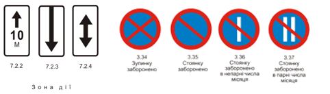

хз, что написано в стандарте ДСТУ 4100:2021
но, думаю, типа такого
https://dorndi.org.ua/files/upload/%D0%B...D0%B0%D1%82.pdf
14.9.28 Табличку 7.24 «Евакуатор» потрібно застосовувати із
знаками 3.34 –– 3.37 для попередження про можливу евакуацію
автомобіля без відома власника.

Может это ребус? "Внимание! Остановка и стоянка до этого знака запрещена. Автомобиль могут эвакуировать"

а может стрелка показывает, что прямо ТУТ под знаком нельзя

Та не. Это обозначение шеста, которым могут пробить крышу в случае парковки и невозможности эвакуации. Шест пробивает насквозь крышу и днище автомобиля и якорится в землю, чтобы нарушитель никуда не уехал.

svksvk1 30.09.2021 14:39 пишет:
Версия. За этим столбом, эвакуаторов нет.
7.2.1-7.2.6 "Зона дії". Позначають: 7.2.1 - довжину небезпечної ділянки, позначеної попереджувальними знаками, або зону дії заборонних та інформаційно-вказівних знаків; 7.2.2 - зону дії заборонних знаків 3.34-3.37, а також довжину одного або декількох розташованих один за одним зупинкових майданчиків; 7.2.3 - кінець зони дії знаків 3.34-3.37; 7.2.4 -те, що транспортний засіб розташований в зоні дії знаків 3.34-3.37; 7.2.5, 7.2.6 - напрямок і зону дії знаків 3.34-3.37 у разі заборони зупинки або стоянки вздовж однієї сторони майдану, фасаду забудови та ін. У разі застосування разом із заборонними знаками таблички зменшують зону дії знаків.
для знаків 3.34-3.37 - табличкою 7.2.2 на початку зони дії, а також установленням у кінці їх зони дії дублюючих знаків 3.34-3.37 з табличкою 7.2.3.
Таблички розміщуються безпосередньо під знаками, з якими вони застосовуються. Таблички 7.2.2-7.2.4, 7.8 у разі розташування знаків над проїзною частиною, узбіччям або тротуаром, розміщуються збоку від знаків.
Думаю , абсолютно и интуитивно все понятно . Внимание , стоять нельзя , эвакуатор ждет - там
Змінено Gavik (16:41 30/09/2021)
- прямо під знаком - і не вийде. Сповп заважатиме.
За стовбом можна зупинятись, а перед стовбом - не можна

Gavik 30.09.2021 16:40 пишет:
Скорее как раз наоборот: Зона, где нельзя было стоять и где могли эвакуировать - закончилась! За столбом стоять можно.

maksym 30.09.2021 15:27 пишет:
Насколько гулится "7.2.3" в ДСТУ и ПДД, "непосредственно под знаком" не нашел. Только "вместе"
Пагано шукав.
ДСТУ - У разі розміщення знаків на стояках таблички 7.2.2–7.2.4 потрібно розміщувати під знаком.
ПДР - Таблички розміщуються безпосередньо під знаками, з якими вони застосовуються.
Знак 7.24 "Евакуатор" відсутній, поки що і там і там.

Ахтунг! Нихт стоятен! Эвакуатогр цап-цап! Ехайтен пгрямо!
