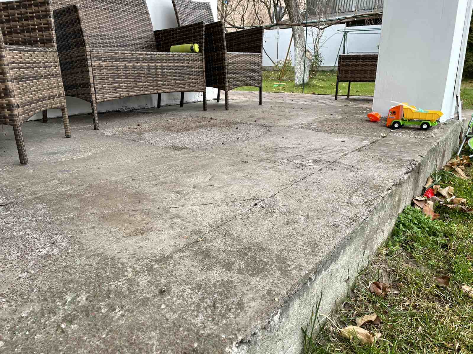

Подмажусь к теме.
Можно ли выровнять пол без снятия старой стяжки? Перепад высоты, на глаз, до 3х см

Maka 01.11.2021 13:55 пишет:
Подмажусь к теме.
ИМХО зависит от финишного покрытия

Outdriver 01.11.2021 17:23 пишет:
Да таким же бетоном или другим подобным материалом, вот и хочу подсказку чем залить.

Palex 02.11.2021 08:02 пишет:
А вариант шлифануть старое покрытие, загрунтовать и залить нивелиром не рассматривается?
Я так понимаю, что надо шлиф машинка ? Я думал обойтись ведром и какой то смесью )

pavlik_69 03.11.2021 12:24 пишет:
не надо давать плохие советы....:))
до 3 см лучше готовую смесь стяжки купить и по маякам залить
нивелир - это и есть готовая стяжка. И можно подобрать и прочность необходимую и морозостойкость. Можно и маячную стяжку, но нивелир гораздо ровнее даст поверхность. И плюс маяки не будут через год ржавые полосы демонстрировать.
Шлифовать надо, чтобы убрать рыхлые участки, если трещины большие или сквозные - предварительно заделать ремонтной смесью. Ну и главное обеспечить прочное сцепление старой и новой поверхностей - т.е. качественная грунтовка.
