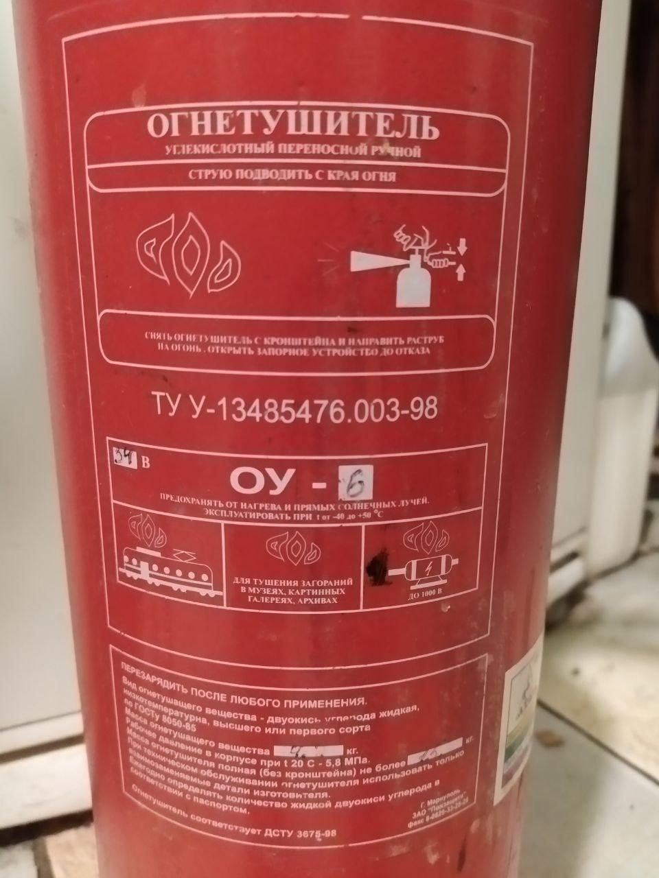

Щось я заплутався, який туди треба вентіль? Звичайний від великих вуглекислотних балонів з конічною різбою стане?, бо мені здається що ні..
Щось я заплутався, який туди треба вентіль. Звичайний від великих вуглекислотних балонів з конічною різбою стане
Змінено Amateur (18:36 24/10/2021)

Замість ЗПП вкручується вентіль. Наскільки бачу, цей балон не дуже надійний, вуглекислоти краще закачувати до 0,7*літрів у кг (3-4 кг, якщо там дійсно 6л балон).
ПС. Може це все ж таки ОУ5 (ВВК3,5)?

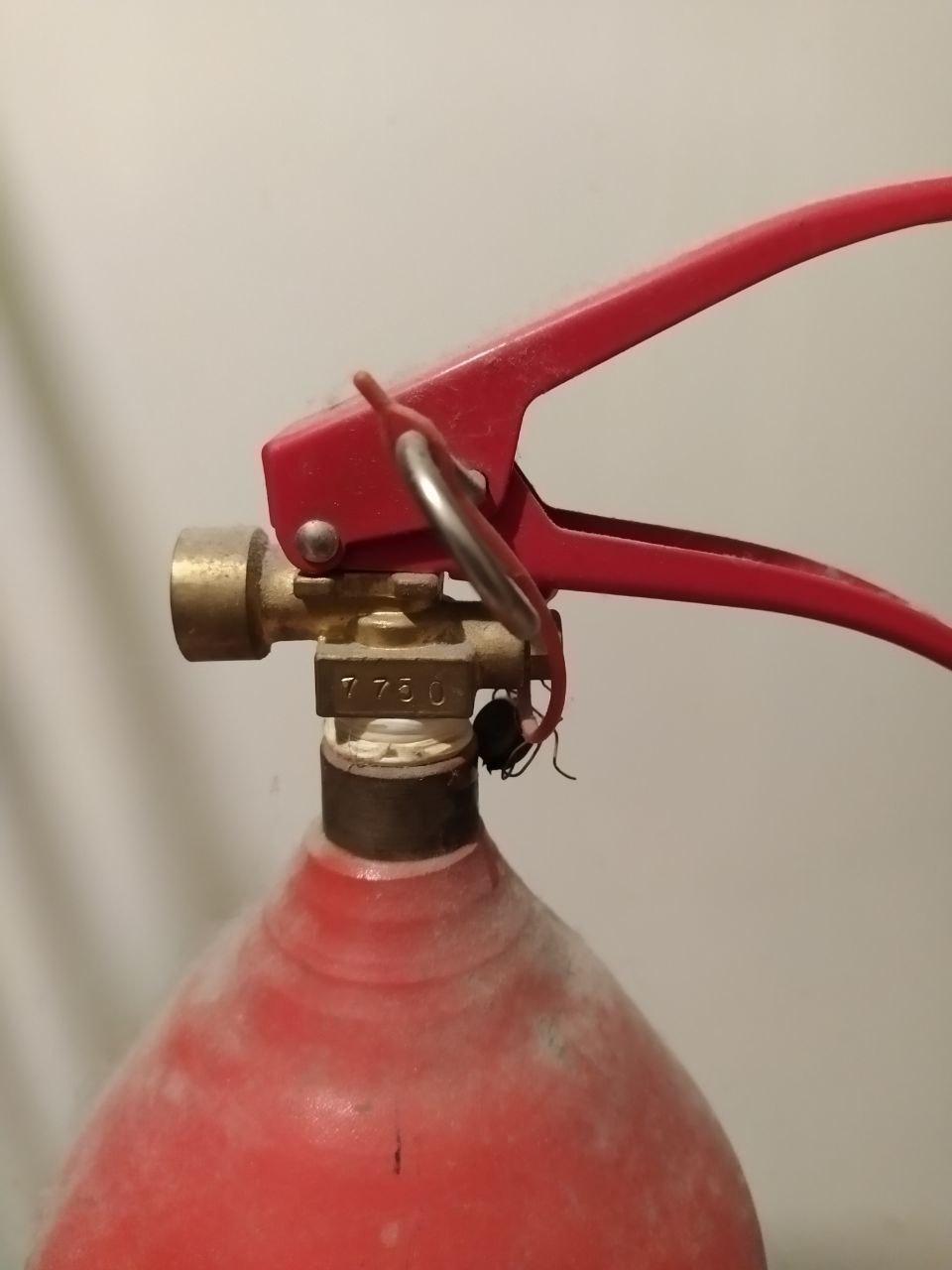

Чому не дуже надійний? Мені не дуже важно закачувати туди під зав'язку.
Те, що треба клапан міняти на вентіль - це я зрозумів,навіть вже знайшов, що вентілі бувають з двома видами різби 27,8 та 19,2, тобто мені скоріш за все потрібен із різьбою 19.2, ВБУ исп.03 з різбою W19,2, але хотілося б знати напевно.
Написано ОУ-6, але написано ручкою, може і ОУ-5, це не важливо.
Чому не дуже надійний. Мені не дуже важно закачувати туди під зав

Да, там нужен вентиль с резьбой w19.2. Это вк-2 (выход как у стандартного баллона - 3/4) или вк-3 (выход как у малых баллонов 21.8). Проще взять новый вентиль и отвезти на переаттестацию - сразу проверят, поставят новое клеймо и поменяют вентиль.
Змінено BS. (19:59 24/10/2021)

Дякую! Але ВК-3 - це кисневий, для вуглекислоти ВБУ, ч можно ставити кисневий?
Мені навіть не треба переатестації, це вже буде не вогнегасник )) Але заправляти періодично його буде порібно.

Да, можно ставить кислородные вентили - они универсальные. Я когда-то набрал с десяток просроченных огнетушителей, перекрасил, переаттестовал и использую. Заправляю сам - из большого баллона - так намного удобнее и дешевле.
Переатестация не как огнетушитель, а как углекислотный баллон - сосуд работающий по давлением (положена раз в пять лет)
Змінено BS. (20:07 24/10/2021)
