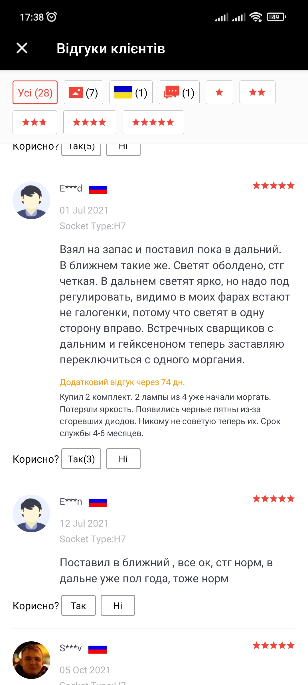

Ось тут на Алі лампи, що мають найменшу товщину світлодіода і, відповідно, найкраще фокусування в стандартних оптичних приладах Н1/Н7 тощо. СТГ майже ідеальна
По відгукам надійністю там і не пахне.
У человека линзы, ему СТГ ламп до одного места, там шторкой отсекается все лишнее. Ему как раз надо "толстые" диоды которые ярко светят и нормально охлаждаются.
