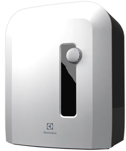

Покупал именно мойку
Остался доволен, про цвет слитой воды после работы 1-2 дня рассказывать не буду. Покупал в моменты горения торфяников пару лет назад.
Мойка - это хороший гибрид.
Но, когда лишняя влажность не особо нужна, то мойка -не вариант. Ну и по запахам она не очень.Вернее,не по всем запахам.
Она хорошо осаждает частицы крупные,этим поясняется цвет воды.
И еще - ее ж мыть и мыть
Про мытье тут 2 варианта, мыть каждые 7 дней просто или разбирать барабан и ставить в посудомойку. Я один раз забыл про нее и намучился потом отдирать руками. Больше не забываю )
