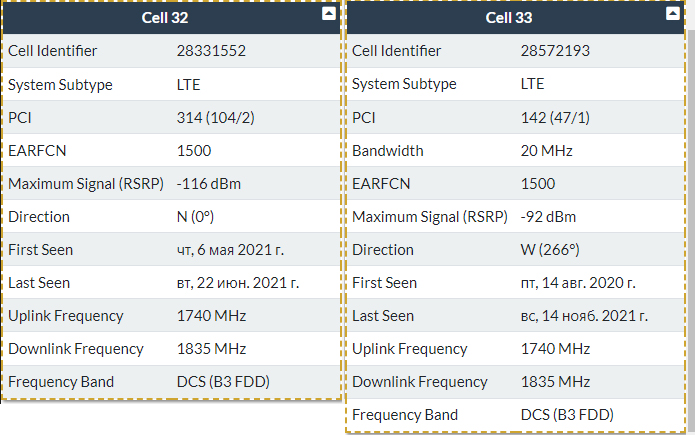

      22 ноября 2021 в 18:35 Гілками Прикріплені файли (0 завантажити)
А ткните, плиз, что надо вообще купить, чтобы усилить сигнал от КС, в первую очередь интересует голосовые вызовы. Это типа репитер нужен? Тут писали что-то про 30 баксов но я вижу только по 150+
Нашел рядом две станции (правда у одной зона покрытия какая-то странная тонкая и длинная как зубочистка), что надо купить, например?

У меня стоит такой. Дом покрывает. У меня vodafone/life/кс стоят "треугольником". Потому были вариант "все трое - слабо" или "один, но хорошо". Я выбрал второй вариант. 4 года работает без выключений. Если покрытие плохое, то не надо заморачиваться 1900 - его все-равно не будет.

Спс, посмотрел, у них там есть сразу 3-диапазонный, пишут что одновременно может работать на разных частотах. Покрытие-то хорошее, там локальная проблема, в доме ловит очень плохо, а если выйти во двор то лучше, а если отойти подальше, так и 4ж летает спокойно. Вопрос только в том, что там у отца телефон 4ж не поддерживает, а вышки я смотрел так вроде прямо рядом в 10 метрах стоят друг от друга КС и ватафон

Многочастотность это не особо принципиально. Радиус вышки 900MHz в 2 раза больше, чем 1800. Потому, если связь плохая, то, скорее всего, вышка далеко. А значит, что только 900 дотянется. У меня угол между Vodafone и Life - 100градусов. Потому, если поворачивать антенну, то можно настроиться на одного из операторов, а по второму - усиления нет. Если вышки рядом, то он настроится на обоих. Принцип действия этих усилителей прост - прими диапазон и усиль. Никакой "точечной" настройки или "вцепиться в нужный/сильный сигнал" у него нет. А с интернетом я поступил проще - купил 4G модем, прицепил его на палку и полазил по крыше, пока не нашел оптимальную точку (оказалась не на крыше, а на углу дома. Причем угол разворота модема был очень узкий - скорее всего, какое-то препятствие. А дальше просто - модем отдает WiFi.
