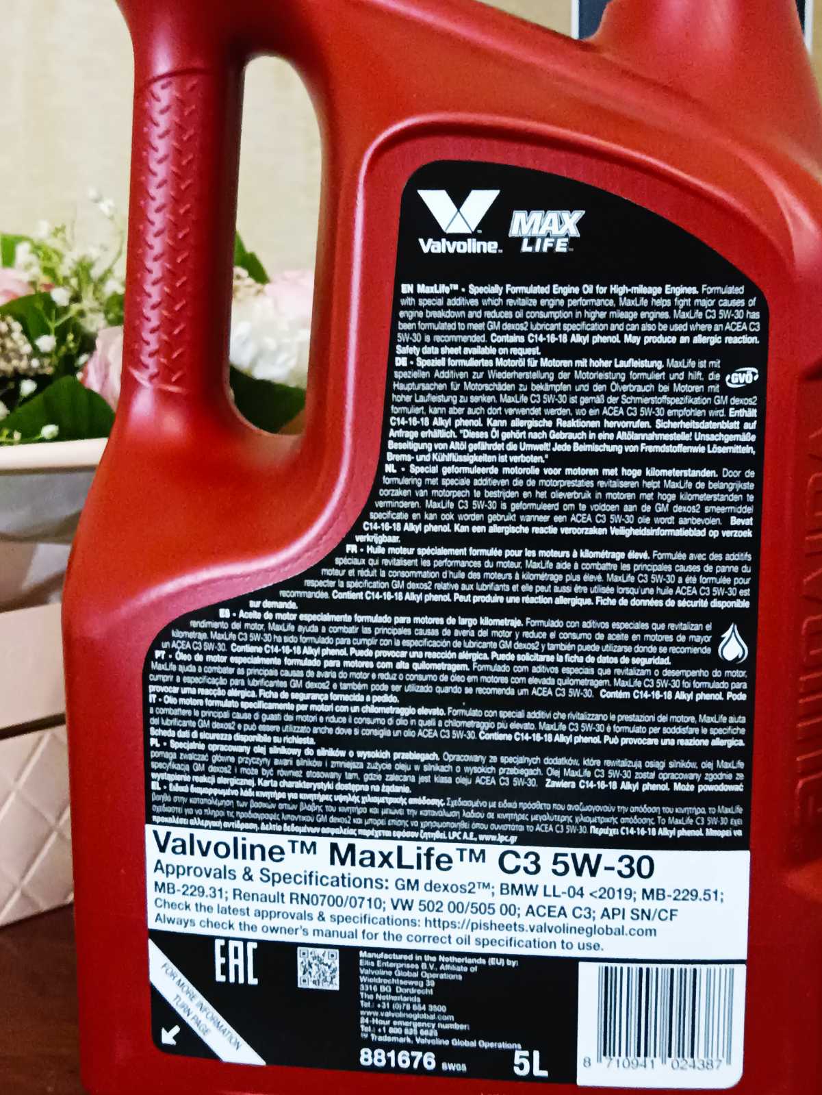

      30 мая 2025 в 14:38 Гілками Прикріплені файли (0 завантажити)
залил попробовать Valvoline Maxlife C3 5W-30, уж очень его хвалят на Оil-club...
для себя решил полностью "завязать" с кастрированными маслами С4 за неадекватную цену...и перейти на С3, тем более, что Рено рекомендует....
залил попробовать Valvoline Maxlife C3 5W-30, уж очень его хвалят на Оil-club.для себя решил полностью "завязать" с кастрированными маслами С4 за неадекватную цену
Змінено krabik (14:45 30/05/2025)
