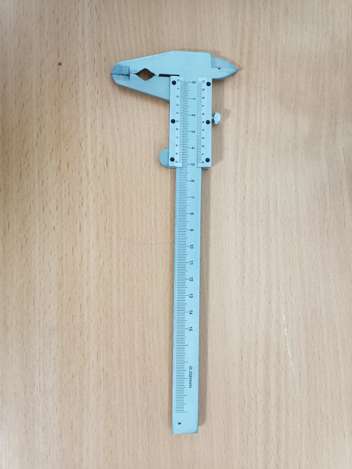

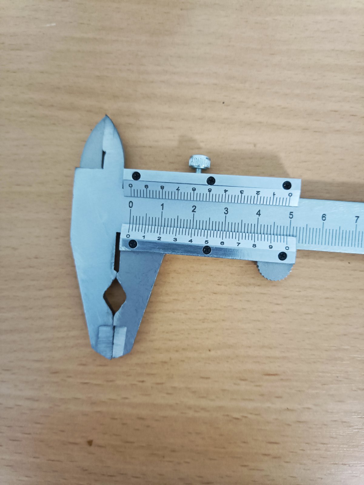

несколько раз у меня загоралась надпись: "Проверьте задний стояночный тормоз"...после того, как машину заглушил - и заводишь снова эта надпись на приборке обычно не повторялась...
решил подойти к решению этого вопроса подготовленным...т.к. свой микрометр я не нашел почему-то сразу...решено было купить и подготовить штангель-циркуль для удобного измерения остаточной толщины тормозных дисков путем создания двух проточек на рабочей части штангель-циркуля (чтобы буртик, образовавшийся на тормозном диске не мешал правильному измерению)...
П.С. сказки механиков, которые с умным видом ковыряя своим пальцем буртик, определяют пора или не пора менять тормозные диски - меня как-то не особо привлекали...

      30 июля 2025 в 13:17 Гілками Прикріплені файли (0 завантажити)
в результате измерений остаточной толщины задних и передних тормозных дисков, было принято решение - менять тормозные диски (естественно при этом заменить и тормозные колодки...).
Остаточная толщина задних тормозных дисков (274 мм) была примерно равна = 8 мм.
Остаточная толщина передних тормозных дисков (296 мм) была примерно равна = 22 мм.
Задние тормозные диски были куплены оригинальные (могу я в конце-концов раз в 218 тыс. км пробега поменять ЗТД по оригиналу???!!!).
Задние тормозные колодки как всегда поставил Textar.
Передние тормозные диски были куплены Zimmermann (я считаю их самыми оптимальными на момент покупки по цена/качество)...т.к. любимые тормозные диски от АТЕ стоили неподъемных на то время денег...диски от Пагид и Textar стоили столько же, как АТЕ почти...немного дешевле, но не так критично...
Зато не отказал себе в удовольствии и передние тормозные колодки поставил именно - АТЕ!!!!
Что сказать - АТЕ - оно и в Африке - АТЕ!!!
Стало намного проще дозировать тормозное усилие на педали тормоза...не стало диких клевков при торможении, когда авто тормозит вроде бы прогнозируемо, а потом какого-то начинает подклинивать, работает ABS и т.д.
в результате измерений остаточной толщины задних и передних тормозных дисков, было принято решение - менять тормозные диски (естественно при этом заменить и тормозные колодки.)

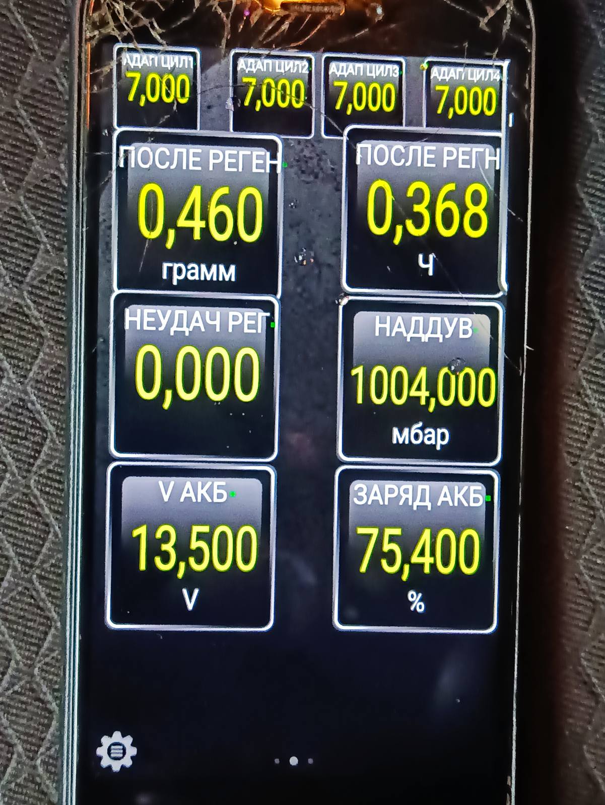

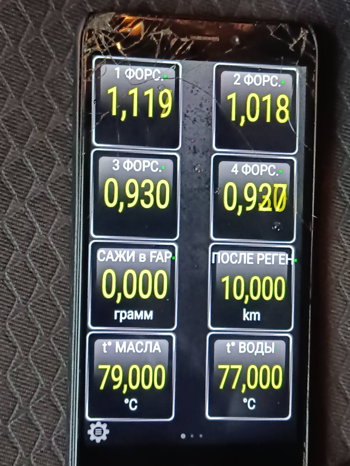

      9 октября 2025 в 15:38 Гілками Прикріплені файли (0 завантажити)
Никогда ни на одном авто с сажевым фильтром не видел такого результата после регенерации:

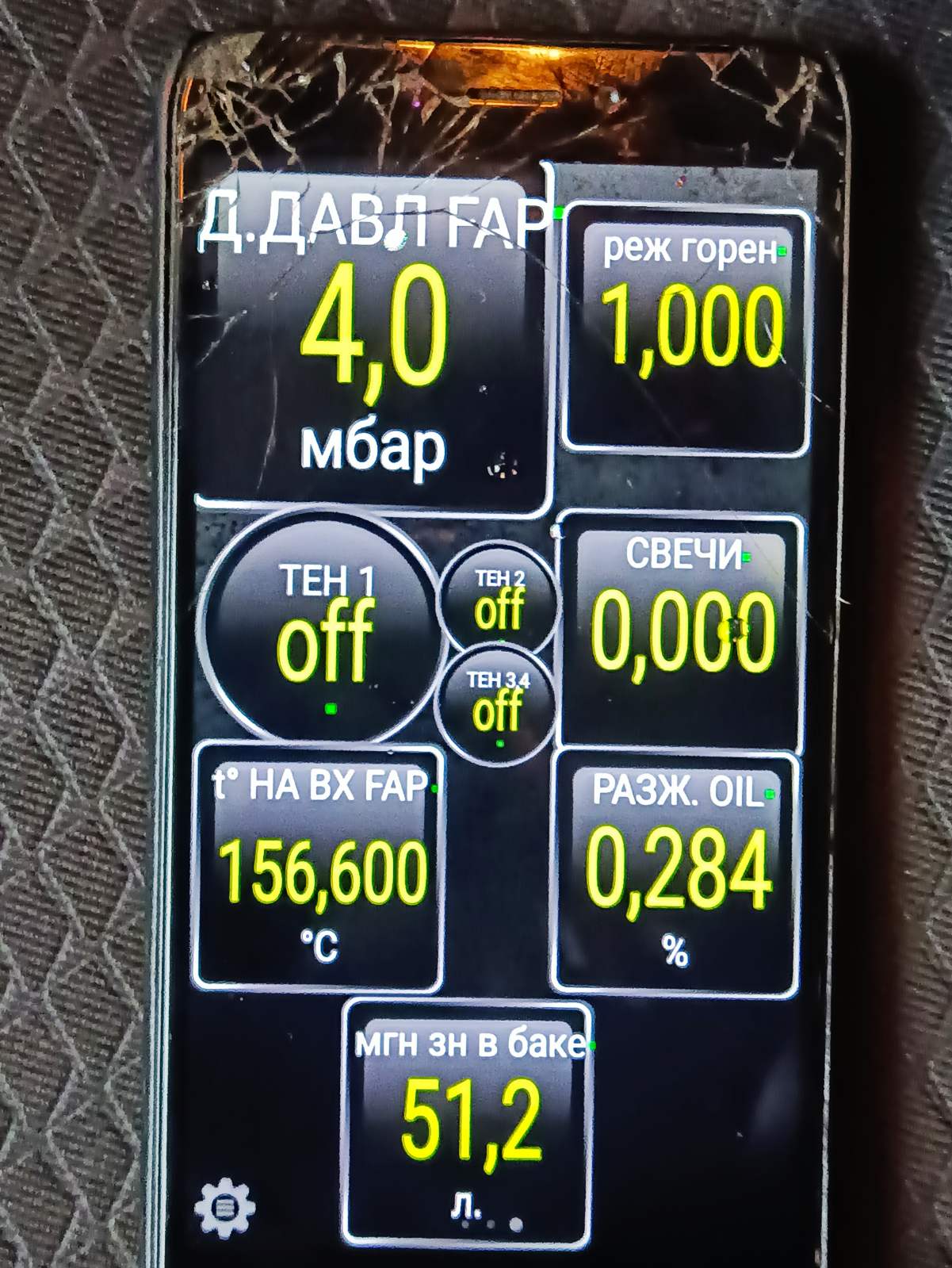

      9 октября 2025 в 15:41 Гілками Прикріплені файли (0 завантажити)
так же поразило значение диф. давления - у меня оно никогда не было меньше 6 мбар...а тут аж 4 мбара

У вас піди по замовчуванні були у форматі Х.ХХХ чи ви десь в Торку виставляли розрядність? В мене формат Х.Х і навскидку не знайшов як його деталізувати.
Сообщения: 7755
С нами с 12.11.2013
Re: Рено Гранд Сценик 3 (Рено Меган Сценик 3) [Re: krabik]
      13 октября 2025 в 22:20 Гілками
krabik 09.10.2025 15:44 пишет:
хотя другое значение сажи в FAP показало больше 0 грамм
Это прям идеальный результат. У меня второе число в среднем 4.7г. Хотя выжигает также до нуля.
Диф. давление минимально бывает -5мБар.
честно говоря - как установил...в такой разрядности и показывают...это было как раз перед войной...

Cirax 13.10.2025 22:20 пишет:
у меня иногда, когда едешь по трассе показывало значения остатка сажи в FAP и одно и другое порядка 0,35 или 0,48...но именно 0 не было никогда...и еще - это произошло в как бы городе - на Столичном шоссе...и это первая регенерация на новом масле (видно на фото по процентам разжижения масла) - залил себе на пробу: Shell Helix HX8 5W-30 - но это просто так совпало...
