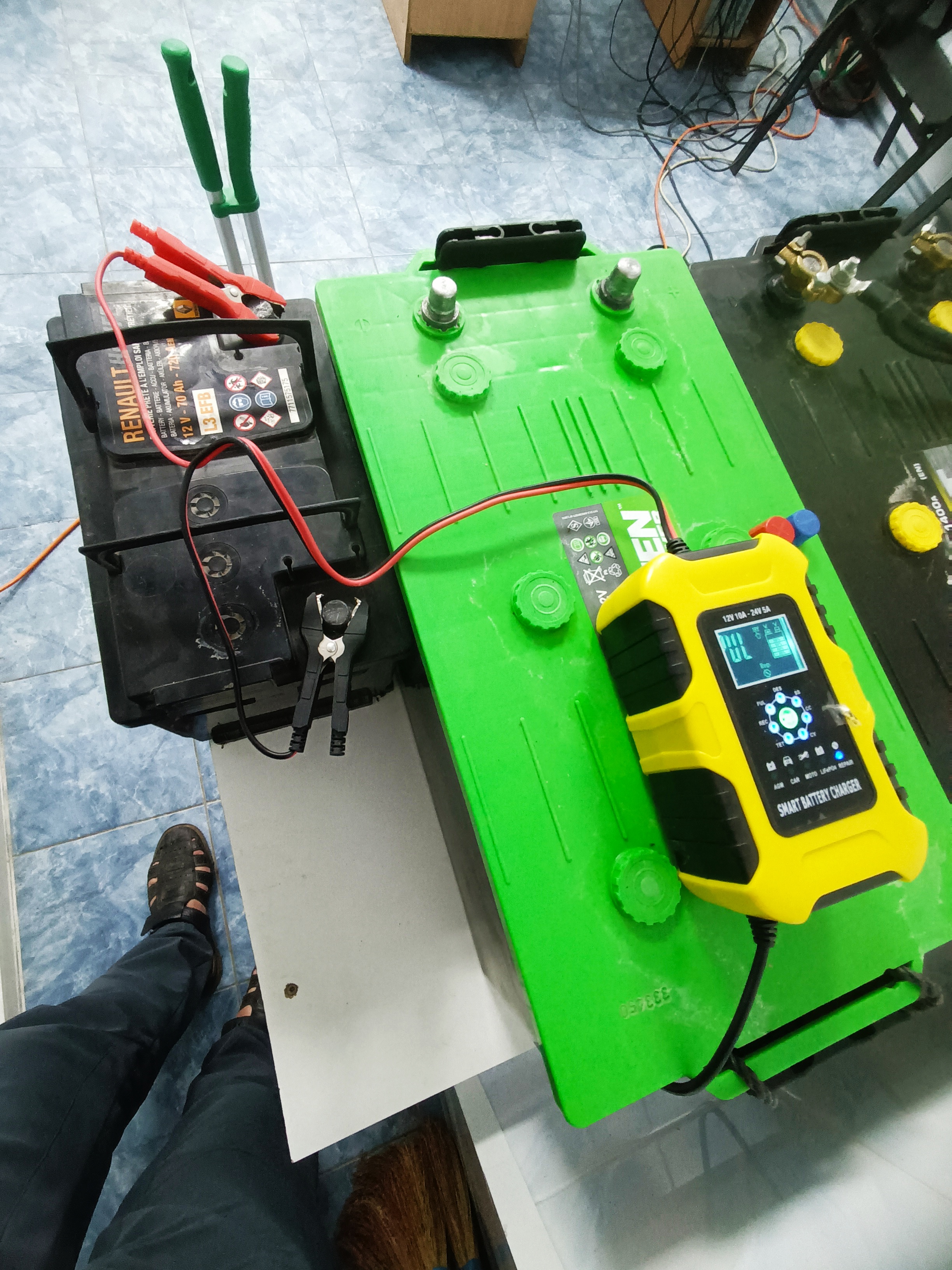

Для тех, кто любит повозиться с авто...
Итак - имеем родной аккумулятор Рено, который шел с автомобилем - выпуска 2015 года.
Я его зарядил малыми токами и держал дома для успокоения себя и для того, чтобы не мучаться крутиться своим авто, чтобы прикурить автомобиль соседа, у которого разрядился аккум зимой в морозы и не только...
Вот он , красавец...вполне себе

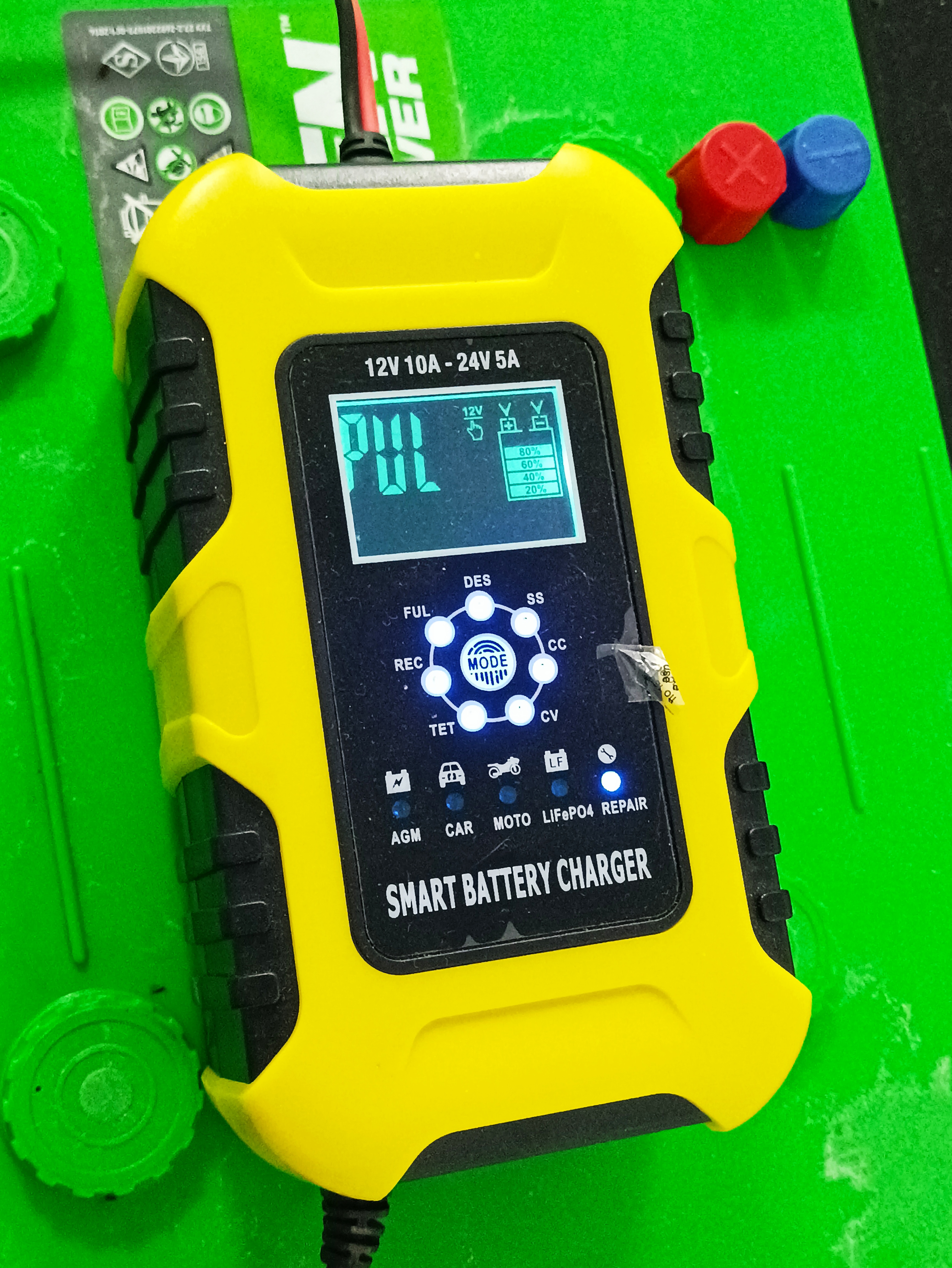

с помощью вот такой китайской зарядки (купленной когда-то по акции за 700 грн.) я его заряжал...НО...аккум старенький и поэтому вольтаж - то он показывал где-то 12,6 - 12,8 В, но долго держать нагрузку не мог...

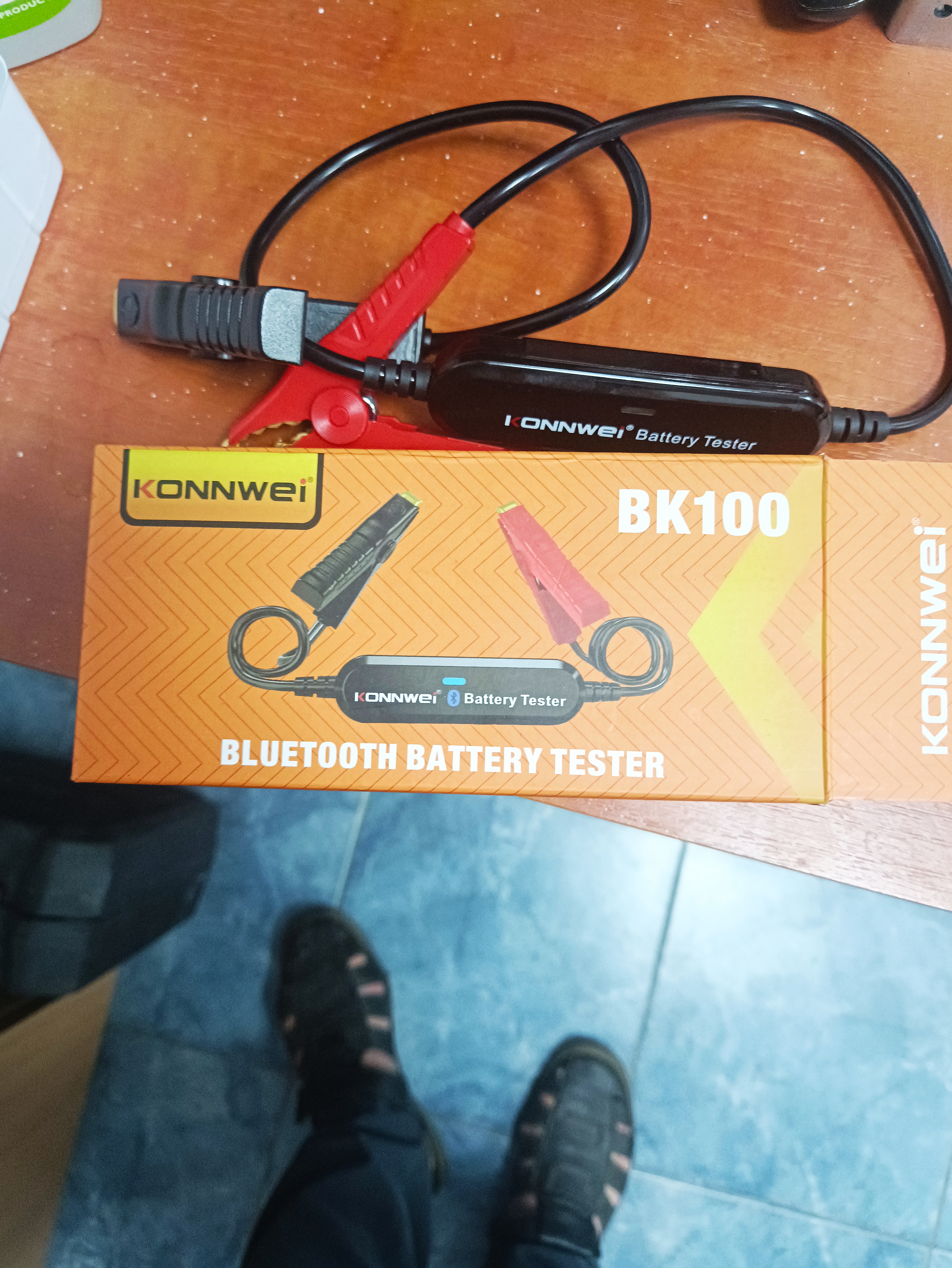

в этом году мне на ДР подарили вот такой девайс (чтобы посмотреть показания - надо загрузить спец. программу на телефон)...
В начале этого месяца - я решил проверить свой родной аккумулятор Рено, предварительно его зарядив....девайс показал, что аккум держит 34% своей емкости (надо заменить), хотя вольтаж был порядка 13,3 В.
Я его поставил в "режим восстановления" - есть такой режим для обыкновенных акккумуляторов (не AGM или GEL) на китайском зарядном устройстве (мой аккумулятор обыкновенный EFB) и через примерно 34 часа режим восстановления закончил работать и на девайсе акккум показал, держит 64% своей емкости (надо заменить), вольтаж был порядка 14,3 В.
Вот этот китайский (а чей же еще???!!! ) девайс для проверки аккумулятора.

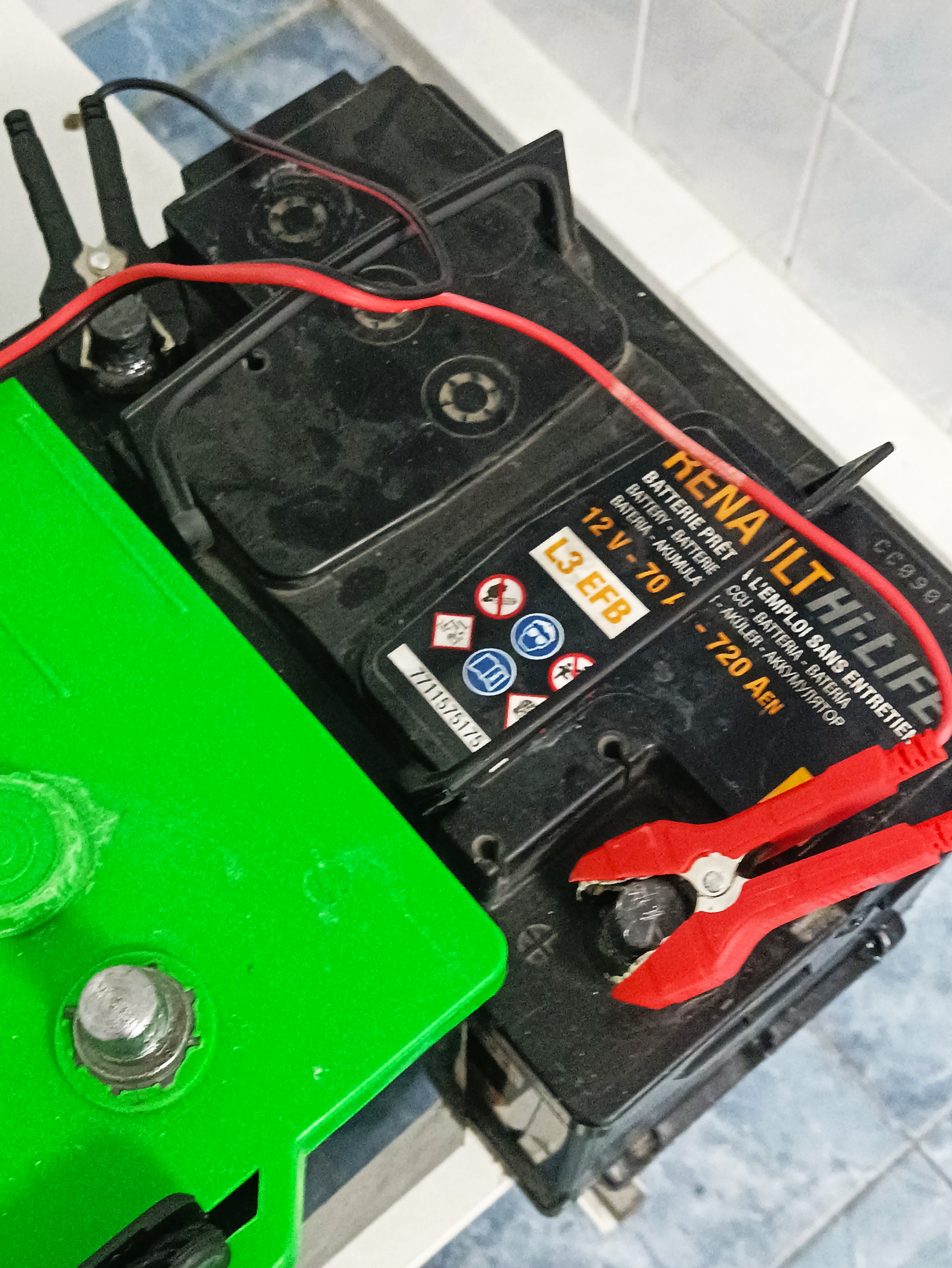

сейчас поставил аккумулятор на третий цикл восстановления...сподіваюся, что через определенной время я возможно увижу показания девайса, от том, что аккум держит 80+% своей емкости (аккумулятор - в норме!!!)
а пока идет процесс...
сейчас поставил аккумулятор на третий цикл восстановления.сподіваюся, что через определенной время я возможно увижу показания девайса, от том, что аккум держит 80+% своей емкости (аккумулятор - в норме

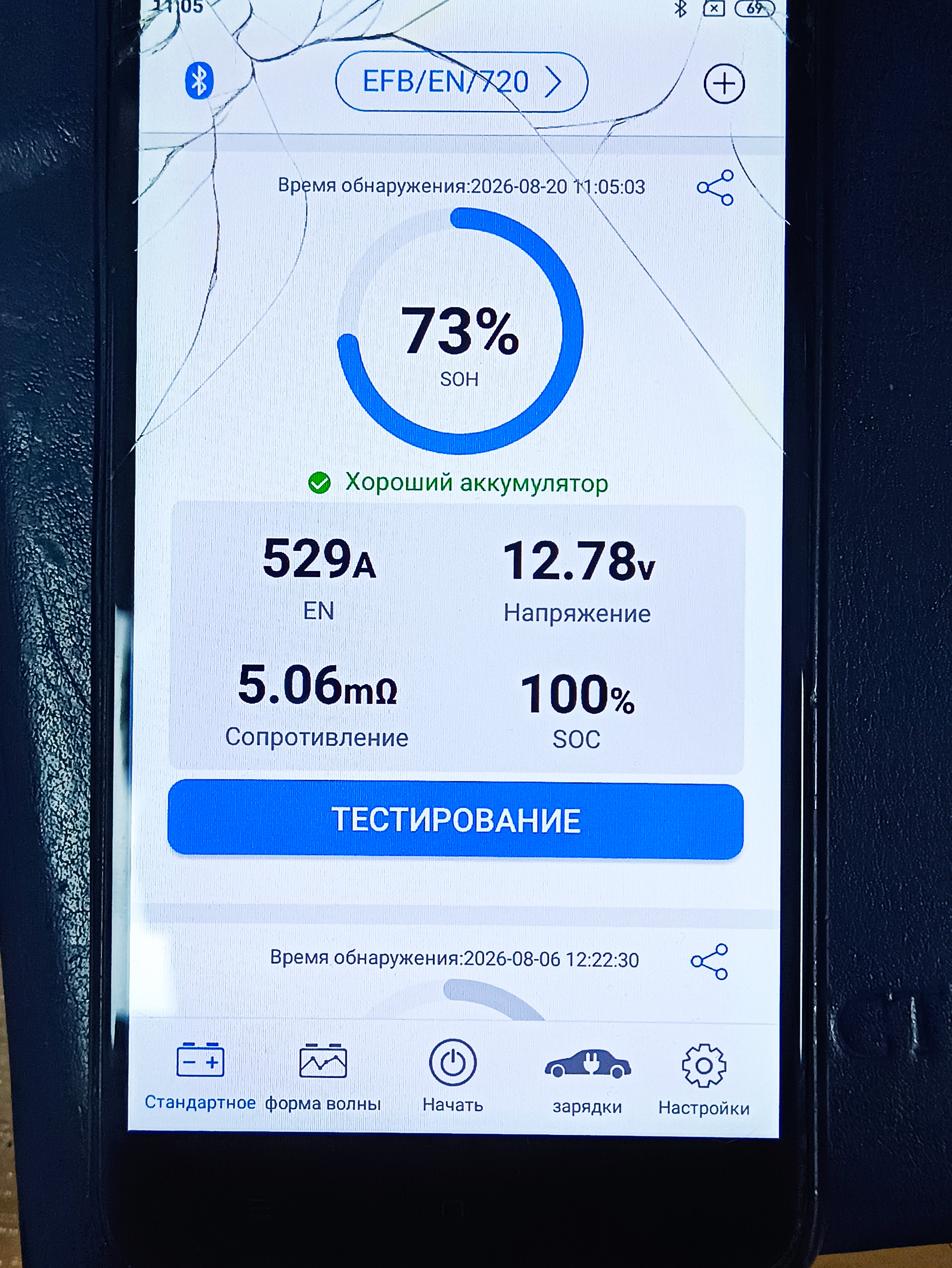

      20 августа 2026 в 11:24 Гілками Прикріплені файли (0 завантажити)
zverevsl 19.08.2026 09:16 пишет:
это как мертвому припарки делать
возможно вы и правы...НО, думаю, что не в этом случае...
после третьего (по счету) прохождения режима восстановления - приблуда показала, что аккумулятор просыпается, восстанавливается (вместо показанных ранее 34%, после второго раза восстановления = 64% - после третьего раза режима восстановления уже пишет: "аккум восстановлен на 73%")...
вместо "заменить аккумулятор" ...уже пишет "хороший аккумулятор"...и это радует...

Re: восстановление аккумулятора [Re: krabik]
      20 августа 2026 в 12:24 Гілками
krabik 20.08.2026 11:24 пишет:
Перевірте рівень електроліту, і долийте води до рівня і трошки вище пластин, ще краще себе почувати буде

Re: восстановление аккумулятора [Re: tolik86]
      20 августа 2026 в 12:32 Гілками
tolik86 20.08.2026 12:24 пишет:
Дякую! так і зроблю..
Це вже плани наступного тижня

Re: восстановление аккумулятора [Re: zverevsl]
      20 августа 2026 в 18:13 Гілками
Нормально воно працює, але по моєму імпульсник не відслідковує фізико-хімічний стан, а просто лупить імпульсами у визначений часовий проміжок, і він не бачить якщо закипить абощо. То бажано за ним слідкувати і на ніч не лишати
