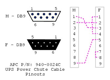

Да его можно самому спаять или перепаять, схем полно.

СОМ-роз'єм в АРС нестандартний (був в усіх старих), "просто СОМ-СОМ" кабель не працює.
це відомо - APC ще ті збоченці
саме такі нестандартні кабелі і є на просторах OLX - спецом підготовленні для підключення до UPS.
Навіть не знаю, чи взагалі прості COM - COM кабелі ще і навіщо вони? Старі Cisco та Пікси прошивати? І то, ці девайси вже точно не актуальні.
