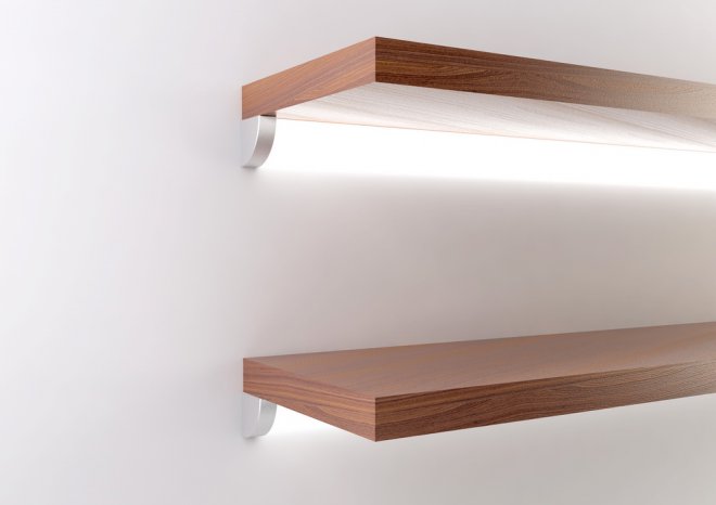

      6 января 2022 в 10:53 Гілками
Есть хороший накладной профиль с заглушками и креплением. И тепло хорошо рассеивает и в глаза не лупит.
https://svetlini.ua/assets/images/products/1517/x303-wt.jpg
