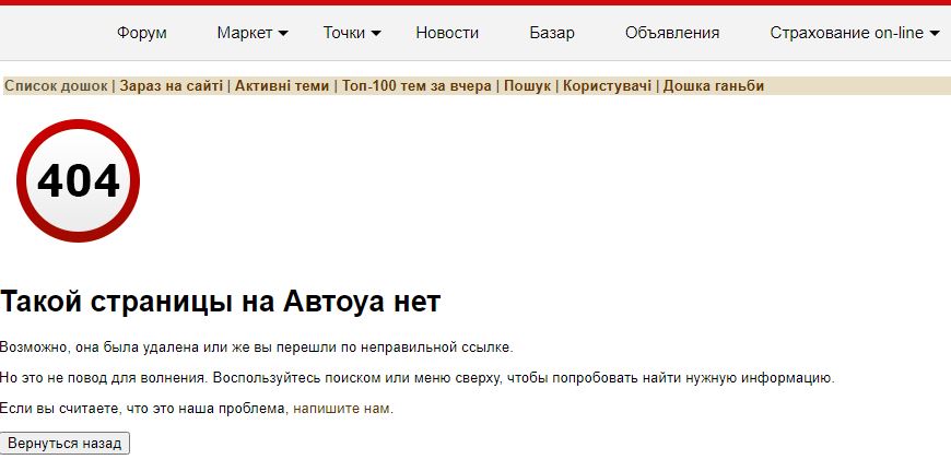

На работе уже лет 10 используем импульсники украинского производства <a href="bvp.com.ua" target="_blank">BVP</a>
Посилання не працює.
Змінено VovkZ (15:36 09/02/2022)

VovkZ 09.02.2022 15:35 пишет:
FanCase 09.02.2022 13:32 пишет:
А просто закопипастить содержимое bvp.com.ua ?
