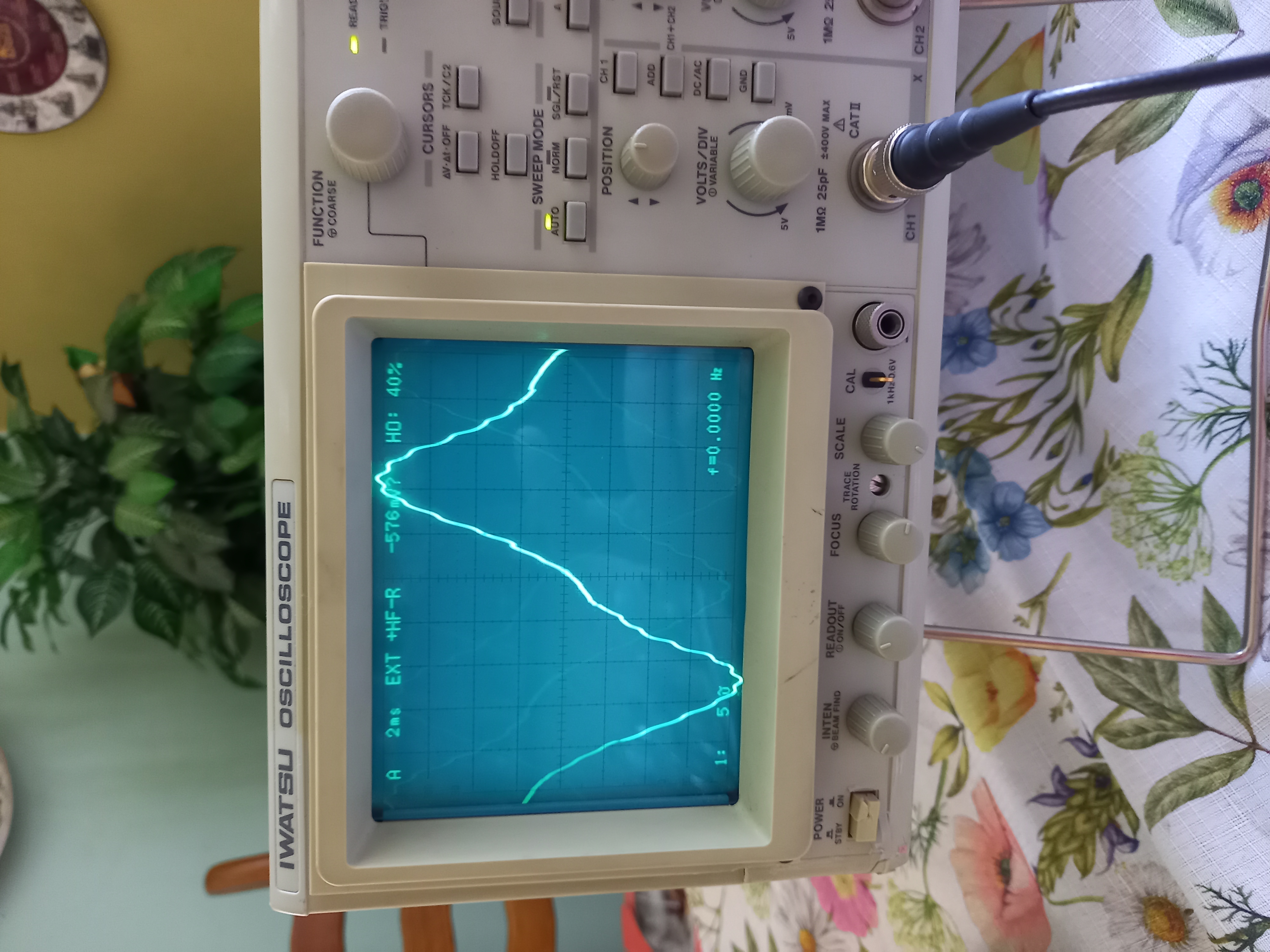

Zelinski 05.08.2022 16:15 пишет:
В частности газовый котел с вероятностью 99% работать не будет
Заживляв не один десяток котлів - і своїх, і сусідських, і зичив знайомим - ніодин не відмовився працювати. Зрештою, для котла і брав, в основному, коли зимою згорів трансформатор і тиждень сидів на генераторі з сусідами.
І я не розумію, звідки такі ужасті на тому малюнку від обертаючогося ротора з постійною швидкістю?
Візьму таки скопа і гляну на вихідних. Самому цікаво аж стало.
Змінено Khimik (16:58 05/08/2022)

      6 августа 2022 в 14:20 Гілками Прикріплені файли (0 завантажити)
Зняв осцилограму.
Не бачу нічого критичного, щоб котел чи інший мотор не працював.
Зняв осцилограму. Не бачу нічого критичного, щоб котел чи інший мотор не працював
Змінено Khimik (14:21 06/08/2022)

Зняв осцилограму.
оце я розумію науковий підхід. Моя повага
