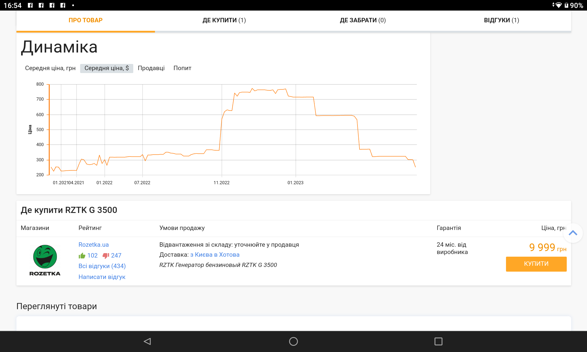

      23 февраля 2023 в 13:37 Гілками
Щоб тема не заглохла, отой генератор власної торгової марки 3,2 квт на розетці вже 9999 грн коштує.
Ну і шоб не виглядло рекламою, накидайте перевірених моделей +\- такої ж потужності - звичайних та інверторних. А то я куди не зайду почитати відгуки, всюди пишуть якийсь негатив.

Сообщения: 715
С нами с 09.04.2002
Re: Электрогенератор в частный дом. [Re: Xit]
      23 февраля 2023 в 17:06 Гілками Прикріплені файли (0 завантажити)
Xit 23.02.2023 13:37 пишет:
Бо, як кажуть спекулянти, всіх лосів вже загнали.

      8 марта 2023 в 21:53 Гілками
8499 грн. Буде ще падати?
