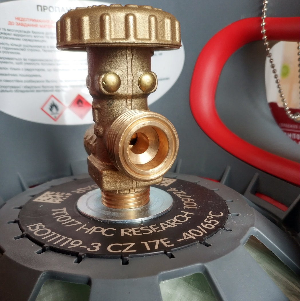

Є такий балон, роз'єм G4
Є такий балон, роз

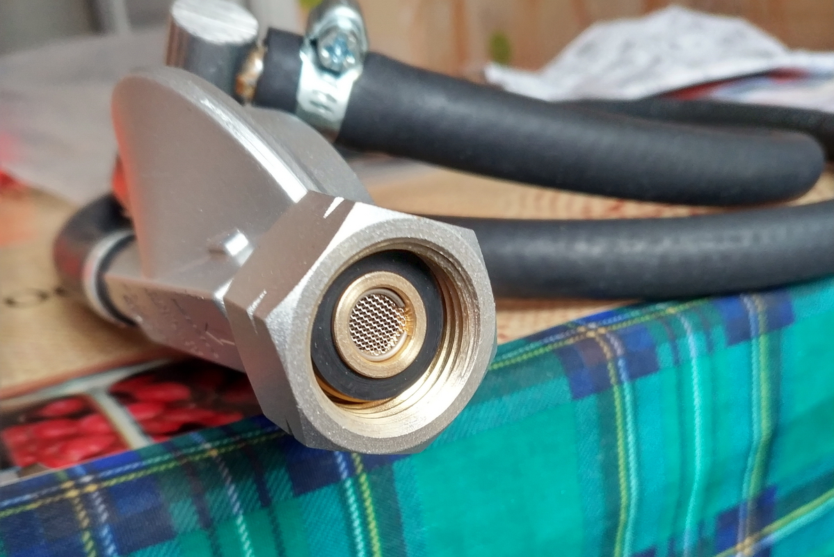

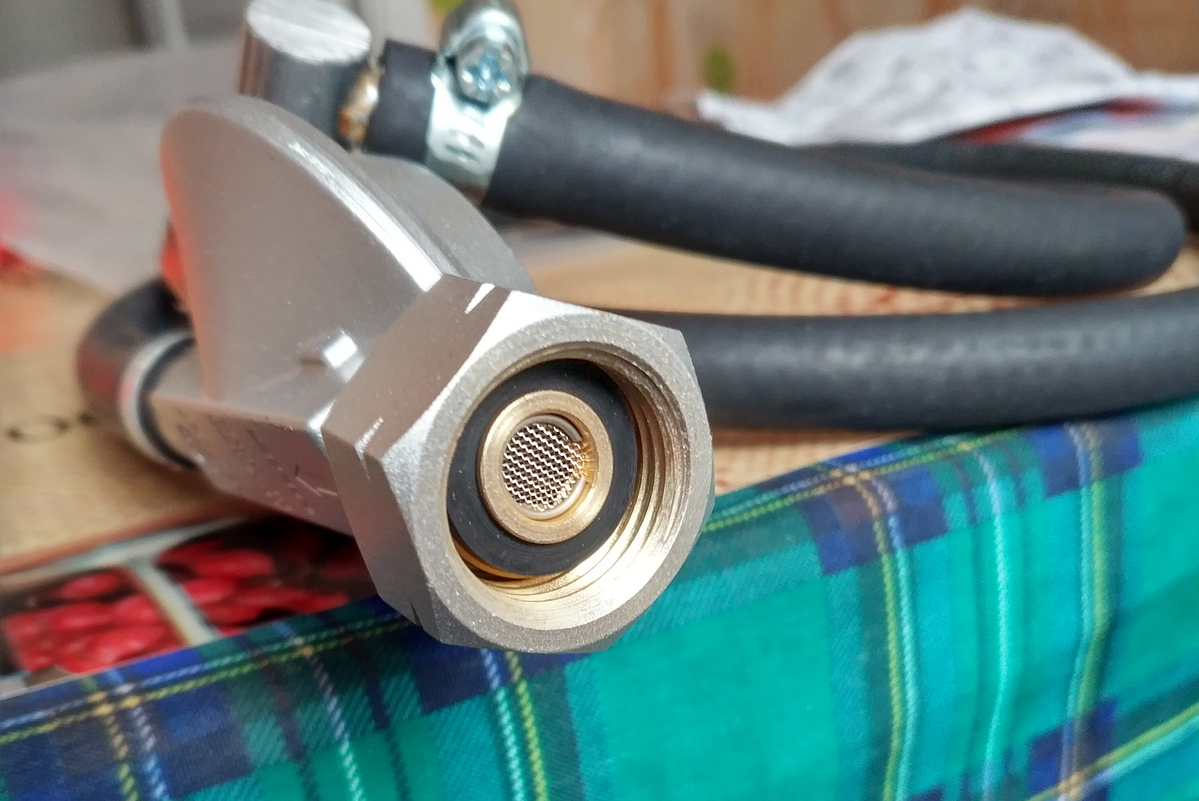

і такий редуктор. Питання, чи сумісні вони? Механічно наче так, але щось сумніваюся.

Tarasoff 10.04.2022 18:44 пишет:
Якщо механічно так, то інше треба дивитись по маркуванню на балоні та редукторі.
Тобто співставити тиск балону з вхідним тиском на редукторі.

MakcPassat 10.04.2022 20:02 пишет:
Там головне механічна сумісність. Неспівпадіння по вхідному тиску редуктора/вихідному тиску балона бути не може (якщо воно призначене для пропан-бутана)
сумісні
