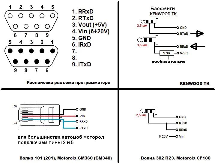

      18 апреля 2022 в 12:14 Гілками Прикріплені файли (0 завантажити)
Кто будет повторять для кенвудов-баофенгов, обращайте внимание на правильное подключене RX TX. А то в схемах в инете там много путаницы с точностью до наоборот.
Ниже указал стрелочками как идет сигнал на самом деле.
Змінено Diver (15:25 18/04/2022)
