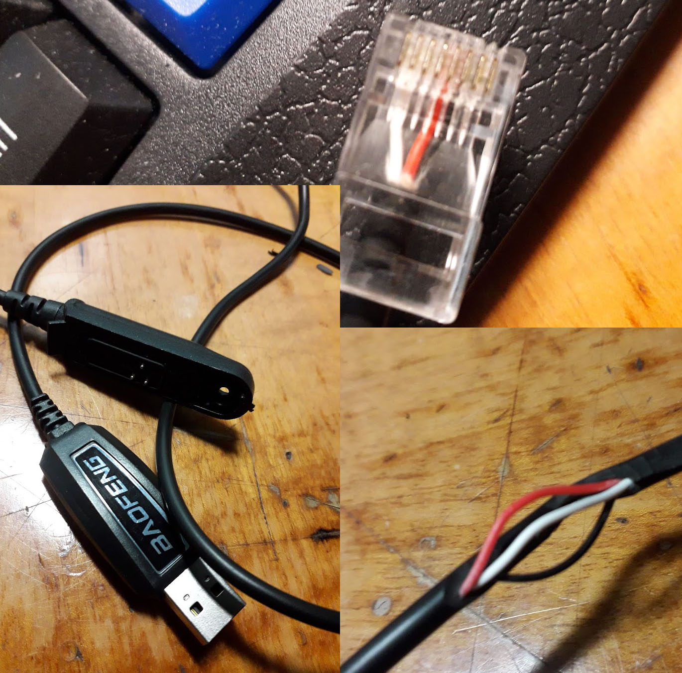

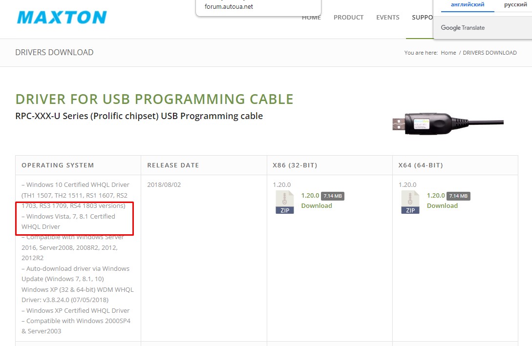

Кабель вот такой.
Профилик тот что у меня под 10кой и 7-й работает с другими шнурами кроме Макстонов при установке этого драйвера на 7-ке слетает и для кенвуд-разьема надо использовать тоже макстоновский кабель.
Ессно дрова на 10ку не становятся и при этом работающие дрова под другие кабеля тоже слетают
Кабель вот такой.Профилик тот что у меня под 10кой и 7-й работает с другими шнурами кроме Макстонов при установке этого драйвера на 7-ке слетает и для кенвуд-разьема надо использовать тоже макстоновский кабель
Змінено kkk_GAZ240 (21:51 24/04/2022)

Re: НАДО на укрепрайон и мне в парм. (без флуда) [Re: kkk_GAZ240]
      24 апреля 2022 в 22:12 Гілками
kkk_GAZ240 24.04.2022 21:49 пишет:
тоесть в шнуре какая то особая микросхема и особый драйвер стоит?
вообще то в виндовс ИД этой микросхемы посмотреть и поискать еще драйвера...
Какой там разьем в станцию, на 8 контактов? какие контакты заняты? - можно фото через лупу например..
сверху вниз какие пины заняты? есть такой разьем от витой пары в компсеть? можно его отрезать и подсоединить на другой кабель прг - который рабочий но от другой станции. сделать переходник. это если по быстрому на месте.. Подойдет шнурок где RX-TX раздельные идут - например баофенги. Схему такого переходника могу нарисовать.
Змінено Diver (22:14 24/04/2022)

Re: НАДО на укрепрайон и мне в парм. (без флуда) [Re: Diver]
      24 апреля 2022 в 23:02 Гілками Прикріплені файли (0 завантажити)
Diver 24.04.2022 22:12 пишет:
Т.е. теоретически Просто обжать по образу и подобию разьем и заработает?
Кабель баофенговский на 10-ке работает на всех компах у меня (кроме леново, на нем нифига нормально не работает)
Т.е

      24 апреля 2022 в 23:04 Гілками
Давно такая мысля крутиться, но жалко кабель портить (хотя он и третий у меня одинаковый). Вернее один в отделе, второй у меня в парм-е и этот типа запасной

Re: Надо моему укрепу и лично моему отделу [Re: kkk_GAZ240]
      25 апреля 2022 в 09:20 Гілками
нафіга різати? просто перехідник зробити.

Re: Надо моему укрепу и лично моему отделу [Re: US7IGN]
      25 апреля 2022 в 10:03 Гілками
я и пишу - переходник.
можно правда и аккуратно к жилам подпаяться и заизолировать - будет универсальный кабель на 2 станции.
      25 апреля 2022 в 10:04 Гілками
US7IGN 25.04.2022 09:20 пишет:
На моторыловский разьем под УВ9? Да вы батенька гурман
Мне просто их сразу прислали 7 штук! Два подарил уже, два запакованых есть еще кому надо - обращайтесь.
Можно сделать разьемы какие-то, но их у меня нет даже в киеве дома.
По сути скажи - если на баофенговский кабель одеть разьем 8пин кенвуд по образу и подобию - заработает?
      25 апреля 2022 в 10:22 Гілками
kkk_GAZ240 24.04.2022 23:02 пишет:
да, по идее должно заработать.
Там три провода - земля и два сигнальных.
у меня в руках рабочий переходник на ТК-7020(сам делал и проверил все работает), и похоже распиновка один в один такая же аналогично.
итого если слева на право как на фото выше смотрим пины, то :
1-
2- передача TX от программатора в станцию (белый на фото разьема 8пин)
3-
4-
5-
6- прием RX от радиостанции в программатор (красный на фото разема 8 пин)
7- земля, минус. (черный на фото разьема 8 пин)
8-
шнур от баофенга включить в юсб порт, взять тестер и меряя напряжение между проводами - найти где минус. Далее относительно минуса на одном будет +3V а надругом +0,5..0,9V или около того. Тот что 3В это передача из программатора в станцию - ТХ.
а второй где меньшее напряжение это прием от радиостанции в программатор - RX.
(ну или по проводам вызвонить куда провода приходят на пины мотороловского, там ведь уже все известно по размему моторолы где ТХ RX)
Вроде все совпадает, должно получится.
ЗЫ: похоже там цвета совпадают даже, но я бы все перемерил, как написал выше.
Змінено Diver (10:32 25/04/2022)
Сообщения: 12678
С нами с 23.08.2002
      25 апреля 2022 в 10:24 Гілками
kkk_GAZ240 25.04.2022 10:04 пишет:
на те три проводка аккуратно подключить и заизолировать.. - будет самое то.
Змінено Diver (10:26 25/04/2022)
