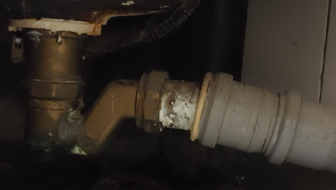

Ванна, латунный сифон, потом сливная труба *50 , раковина и далее в стояк.
Когда соседи сверху дружно сливают воду, ванна делает громкий храп, воду из сифона выдувает и запах начинает наполнять квартиру.
Попытки направить ЖЕК в сторону чиски фановой трубы к успеху не привели, т.к. "показать мастеру дефект" не получается.
Ванна, латунный сифон, потом сливная труба *50 , раковина и далее в стояк.Когда соседи сверху дружно сливают воду, ванна делает громкий храп, воду из сифона выдувает и запах начинает наполнять квартиру

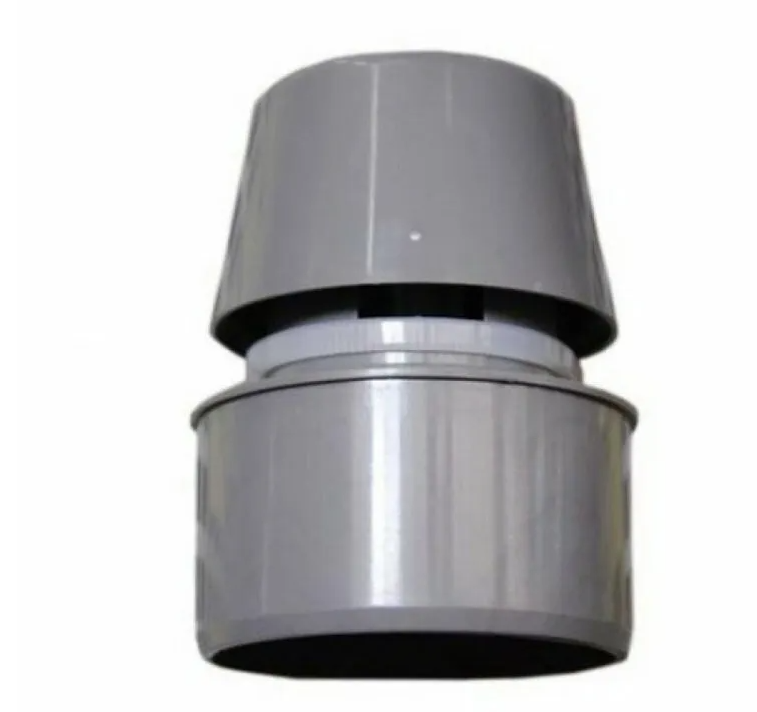

Между раковиной и общей трубой врезал Воздушный клапан канализационный.
Типа такого, но эффект нулевой
Между раковиной и общей трубой врезал Воздушный клапан канализационный.Типа такого, но эффект нулевой

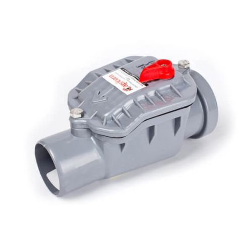

Поможет ли такая штука ?
Основное её предназначение - предотвращать обратный поток воды при наводнении, засорении канализации. Главный вопрос - будет ли обратный клапан препятствовать воздушному потоку, если он принудительно не закрыт снаружи...
Поможет ли такая штука .Основное её предназначение - предотвращать обратный поток воды при наводнении, засорении канализации

GrAndAl 20.04.2022 18:23 пишет:

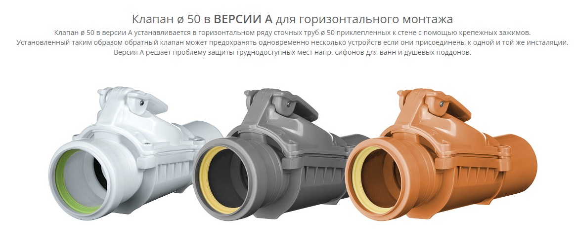

Вместо того это:
Навскидку тыць не реклама
Вместо того  это: Навскидку тыць не реклама

Да, это то, что выше на кртинке, только другого производителя.
Воду продолжит так же выдувать из сифона, как и ранее, а вот возвращается ли после этого заслонка сама в 100% закрытое положение внутри этой штуки ?

А что ждать от воздушного клапана?
Он даёт воздуху зайти в трубу, но не выпускает избыток. А тут как раз избыточное давление выдувает сифон.
Вот если бы вакуум всасывал воду из сифона - тогда да, возд.клапан даст эффект.

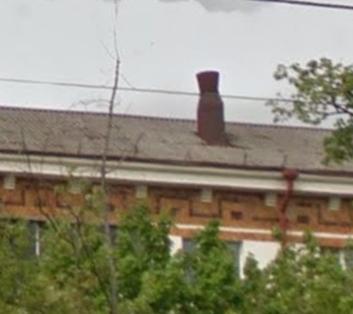

Вперед на крышу, какой то умник закрыл крышкой стояк !
