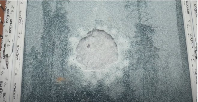

Примажусь к теме. Подскажите, по опыту, как именно разлетается стеклопакет в реальной жизни. Прямое попадание не берем. Рассматриваем только взрывную волну достаточной силы чтобы разбить стекло, но не выдавить раму, и небольшое количество осколков. Имеет ли смысл в заклейке окон "крест накрест" скотчем? Встречал частое мнение, что это не работает для стеклопакета. Понятно, что три стекла ведут себя иначе, чем одно. У меня есть опыт взрыва Града в десятке метров - из трех стекол проломилось только два. Осколки стекла не разлетелись. Также я умудрился тримером (10000 оборотов!) поднять небольшой камушек в стекло - пробил только одно стекло. Характер повреждения аналогичен камню в лобовое - маленькая дырка и куча мелких осколочков, которые удержались на атермальной пленке. В обоих случаях кресты из скотча были ни к чему. Типично ли такое повреждение?

очень типично, поэтому у меня поклеена снаружи тонкая бронепленка как антивандальная.
А с внутреней стороны по технологии броне и атермалка на солнечной стороне

Як кажуть з власного досвіду: після "прильоту" за 100- 250 м повилітали в 4 будинках всі "совдеповські вікна". Там де були склоакети - всі на місці.
В будинку за 50 метрів вилетело все разом з рамами без різниці на сучасність вікна.
Так що "склопакет" дійсно значное міцніший.
Але поклейка "хрест - навхрест" - це не для якогось типу пакетів, це просто швидкий та дешевий аналог "бронеплівки" - не дає утворитись крупним уламкакам

Бронеплівка однозначно краща, ніж нічого, але наскільки вона краща за звичайний скотч, не певний. Основну функцію - втримати скло від розльоту в різні боки мають виконати обидва.
Є купа районів в Києві де можна подивитися наслідки роботи вибухової хвилі різної потужності на різній відстані від його епіцентру. Мені пощастило жити в одному з таких
районів.
Серед вікон, що найбільше постраждали в будинках, переважають балконні не "пакетні" вікна, площа велика, скло дешевше. Багато балконів з просто жмаканими склопакетами, де скло виявилося міцніше за тримальну конструкцію. Але коли порівнюєш постраждалих з неушкодженими часто пояснити причину окрім "просто пощастило" нема чим.
В моєму будинку кілька парадних з однаковими німецькими однокамерними пластиковими склопакетами 1998 року виробництва, абсолютна більшість яких вціліла, але серед тих, що лопнули або вичавлені є і ті, що були заклеєні хрест на хрест. Серед неушкоджених так само є неклеєні. Є вціліли, просто на шляху вибухової хвилі, є ушкоджені за рогом будинку.
