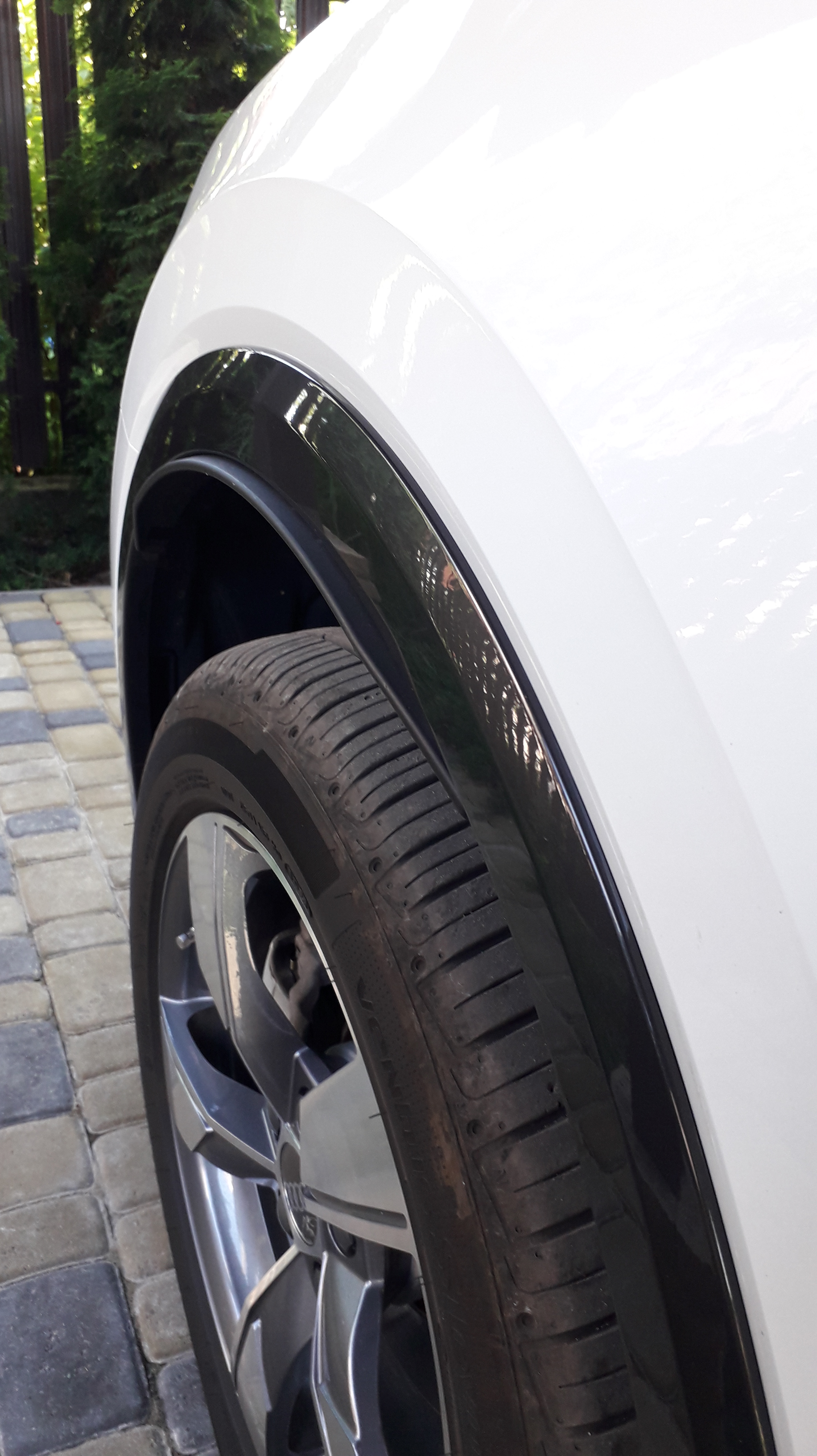

      5 июля 2022 в 08:14 Гілками Прикріплені файли (0 завантажити)
Машину получили в конце ноября прошлого года.
И сразу отметилось загрязнение наружных дверных ручек выбросом грязи из передних колесных арок.
По каталогу заказал в Германии спойлера на арки передние (задние не заказывал потому как не верил в эффективность этой фигни, да и не вижу смысла в установке задних).
Все встало как родное - в арках присутствуют все места и пазы для их установки (это для адептов что в Китае все не такое и все другое).
Эффект отличный - линия выброса грязи из арок опустилась значительно ниже ручек. А всего-то выступ спойлера до сантиметра.
Вот номера по VAG:
1x 81A 854 969 - перед
1x 81A 854 970
1x 81A 854 990 A -зад
1x 81A 854 989 A
14x 4M0 853 582 - клипсы (8шт. для передних и 6 шт. для задних)

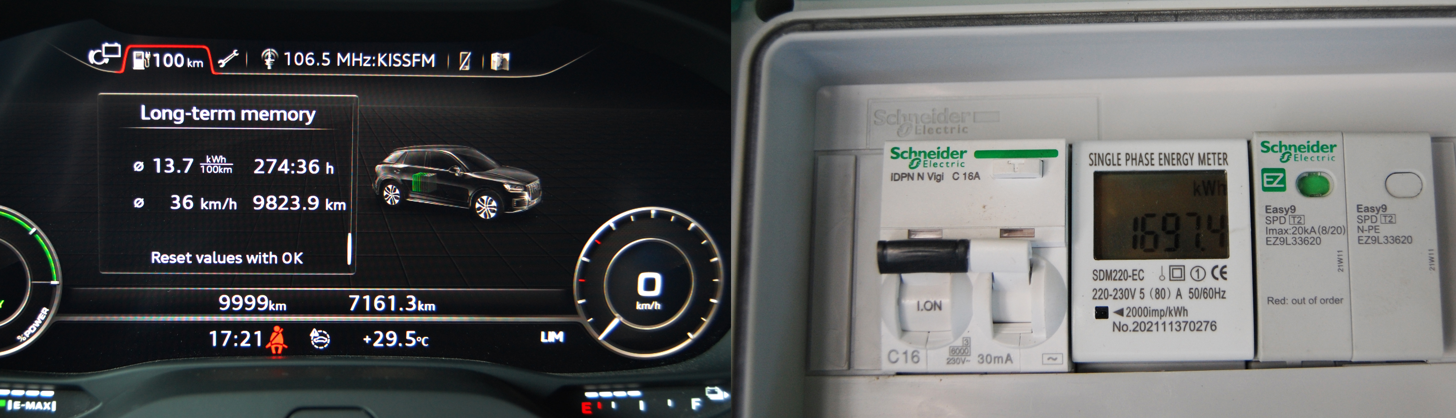

Вот и первые 10 тыс км [Re: Schneider]
      26 августа 2022 в 18:31 Гілками Прикріплені файли (0 завантажити)
Вот и первые 10 тыс км.
Зима пройдена почти полностью.

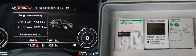

В ожидании прибытия автомобиля был собран щиток на параковке под 16А зарядку.
Машину получили с пробегом в 54км.
Через розетку этого щитка ничего не подключалось, абсолютно ничего, штекер зарядного никогда не вынимался.
А теперь вопрос к знатокам (см. фото) - кто врет??? Чувство такое что расходомер авто не учитывает расход на кондиционер и отопление. Надеюсь что дин счетчик такой китайский падло врет)))

По затратам, если верить дин счетчику в щитке.
Большой плюс небольшой батареи - всегда заряжалась по "ночному тарифу", крайне редко "подгонялась до минимального заряда по дневному.
Ночной тариф у нас - 0,9 грн. С учетом дневных "подгонок" пусть будет 1,1
Получается 10 000 км за 1877 грн.
Это не может не радовать!
Змінено Schneider (19:13 26/08/2022)
приверженец **
Сообщения: 402
С нами с 17.10.2003
Re: Вот и первые 10 тыс км [Re: Schneider]
      26 августа 2022 в 19:16 Гілками
Никогда потребление электричества на щитке и в показателях машины не будут совпадать, т.к. потери при зарядке примерно 10%. Это абсолютно нормально, т.к. у проводников есть сопротивление.
43 года (26 лет за рулем),
Сообщения: 14356
С нами с 17.02.2009
      28 августа 2022 в 15:42 Гілками
Schneider 26.08.2022 18:31 пишет:
Никто не врет - потери надо учитывать. Во-первых, для зарядки любой батареи всегда надо потратить больше энергии, чем батарея потом отдаст (нельзя в батарею залить 1000 Вт*ч и слить с нее те же 1000Вт*ч), во-вторых, потери на преобразование переменных 220В в постоянное напряжение бортовой сети (не знаю какое оно там), в-третьих, потери в кабелях. Вот твои 20% потерь и набегают.
Возьмем акб на 60А*ч на разряд он отдаст (усредненно) 12В*60А*ч = 720 Вт*ч, ставим на зарядку, чтобы восполнить: 14В*60А*ч = 840 Вт*ч. Разница грубо 15% только на батарее без учета преобразования ЗУ и потерь в кабелях.
Змінено GreenMile (15:43 28/08/2022)

Re: Audi Q2L E-tron [Re: Schneider]
      3 сентября 2022 в 21:41 Гілками
Все понятно спасибо!)) А вот при заряде на платных "быстрых" зарядках тоже "заливают больше бака"?
Фактически у меня расход 17кВт на 100 км.

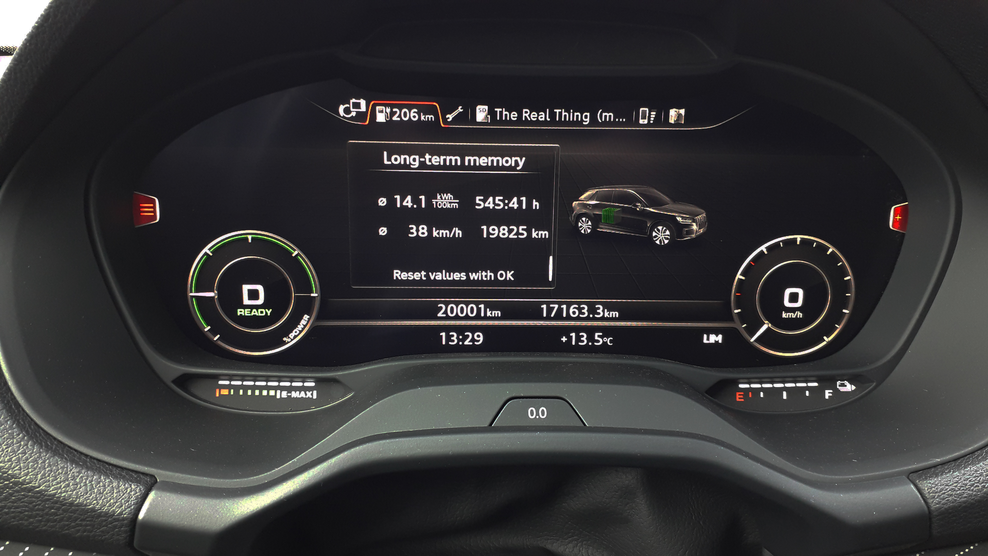

      17 ноября 2023 в 07:11 Гілками Прикріплені файли (0 завантажити)
20 000км.
Все крутится, все работает, едем дальше.
20 000км. Все крутится, все работает, едем дальше
