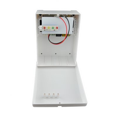

Тю, так полно такого называется ИБП для сигнализаций. Туда во внутрь ставится гелевый аккум(желающие могут подключить любой, хоть автомобильный), и на выходе 12-14В что приемлемо для большинства техники.
У меня стоит такой как на скриншоте. Укомплектован батареей на 9Ач, для роутера и одной камеры хватает примерно на 14 часов.

тот что на фото выше
https://www.bezpeka-shop.com/ua/product/blok-bespereboynogo-pitaniya-bbgp-123/
В мене на такому працює 12в/3А мікрокомпютер j1900 з 5ма віртуалками, що критичні для дому.
Йому критично 12В+-5%, там на виході рівно стільки, скільки на батареї. Тобто 11-14.8В
Тому часто юзаю DC-DC стабілізатори з Алі (просто приклад)
https://www.aliexpress.com/item/4000134708354.html
Паше 5 років вже

Для аналогичной задачи использую сборку LiFePo4 и б/п с напряжением ~13.6В, акб включена в разрыв б/п и потребителя.
Свет пропал - идет разрядка акб, после появления света акб заряжается/потребители питаются.
Емкость акб можно подобрать под бюджет или потребности.
Одной из коробок надо 5В, решил usb переходником с Ali.

Стоїть самий звичайний ібп для комп'ютера, з акумом на 7 ампергодин.
Зроблений вихід кабелем з двома звичайними розетками, через які живляться роутер та оптичний модем.
Свіжої батареї як раз на 2 години вистачає.
