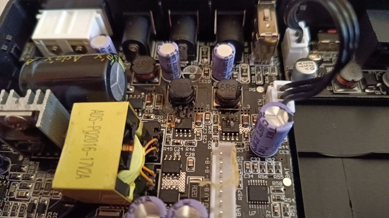

В тих упсах (принаймні у 2022) були
а) гімняні батареї - за рік вмерли одна пара повністю, друга - залишилось може 30% від початкової ємності
б) гімняні кондери (в когось вмерли, в мене поздувалися, замінив нещодавно коли відновлював упс)
Краще як прийде відкрити й подивитись, якщо там буде Asia'X 1000mF 16V, якщо вони то замінити.
Мова про другий з останнього повідомлення (10400)
Відкривати не буду, я все рівно там нічого не зрозумію, вирішив що купивши два варіанти один на 18Вт та на 36Вт по виду однакові міні упси, я знайду те що мені потрібно. Як приїде, постараюсь дати відгук, але то не точно) Всім дякую за допомогу.
