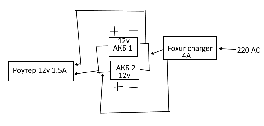

Хтось пробував робити "УПС" для роутера 12V зі звичайного АКБ для УПС-а (типу такого), під'єднувати до нього зарядку типу такої , та від клем живити роутер?
Якщо є світло - йде заряд АКБ та живиться роутер; світла немає - роутер живиться від АКБ. Нічого перемикати не треба.
Чи не буде АКБ перезаряджатися, бо там зарядний струм 4A? А якщо взяти 2 АКБ паралельно, струм на кожну АКБ буде зменшено вдвічі, що вже майже ок?
Взагалі ідея має право на існування?

Для нормального заряду гелевої батареї потрібна трохи вища напруга, ніж 12в. А коли ток зарядки становиться менше заданого, то зарядне знижує напругу і дозаряджає батарею малим струмом. Почитай на самій батареї, що їй потрібно. А якщо крім батареї до зарядного підключити ще роутер, то струм ніколи не зменшиться до заданого технічними умовами і зарядне буде давати максимальну напругу. Ти впевнений, що твій роутер від 14,8 вольт не задимить?
P.S. Constant voltage charge - початкова (максимальна) напруга зарядки, Standby use - напруга дозарядки. На батареї написані значення.
Можна додати копійчаний знижуватель-стабілізатор. А щодо 2-ю АКБ - це має якийсь сенс, чи з однією буде те саме (окрім часу автономної роботи)?

Це абсолютно типовий спосіб живлення постійним струмом. Питання лише в рівні зарядної напруги, бо дешеві прості зарядні пристрої тримають її постійною і близькою до максимальної, що очевидно дуже вкорочує життя кислотним акумуляторам (та і іншим типам теж, дужче чи менше).
Один з простих способів зменшити напругу акумулятора - підключити послідовно з ним діод Шоткі, наприклад. Але це працюватиме, якщо все жє якесь хоч невелике постійне споживання струму навантаженням (щтб на діолі було помітне падіння напруги).
Для обмеження напруги з зарядного можна купити плату на Али за 110 грн. кнопками ставить верхня напруга для відключення і "дельта" для нижньої напруги, при який включиться знову. ПО номеру плати шукається відео на ютубі як воно працює. Плата

У меня так сделано, только АКБ обычный стартерный, на тем перманентно висит ЗУ CTEK MXS5.0, роутер запитан напрямую с клемм, работает годами, можно сказать.
Умные ЗУ после заряда преходят в буферный режим (режим хранения) - 13,8В или меньше, так что никакого перезаряда нет, режим работы как в обычном УПСе. Вот прямо сейчас стек висит в режиме хранения - 13,25В на акке держится, с подключенным роутером.
Так же в умных ЗУ есть режим зарядки мотоциклетного акка - там оно дает 1А обычно на зарядку, так что будет нормально работать.

Тому я купив півтора роки тому SC-180-12, з током заряду 1.5А. Хоча 180W для роутеру та ONU точно ніколи не знадобляться. На батареї там іде два виходи, що зручно.
В результаті зібрав таке:
1. Блок живлення SC-180-12.
2. Дві гелеві баратереї по 7Ah (були під рукою бу, але в робочому стані).
3. Корпус для краси та безпечного користування батьками-пенсіонерами.
4. Вольтметр для візуального контролю.
5. Два регулятора напруги DC-DC. Бо у SC-180-12 регулятор напруги один на обидва канали,а на батерею треба 13.6-13.8В. Більше того при навантаженні та розряді напруга може падати нижче 12В (відключення спрацьовує при 10.5В). Як бонус маю можливість налаштувати під будь-яки два малопотужні прилади свої напруги від 3В до 32В.
6. Проводи до пристроїв зі штекерами та до мережі 230в.
Схема працює стабільно. Тож зібрав ще такий самий для сестри з однією батареєю на 12Ah. Півроку все стабільно теж.
П.С. Коли відключення дуже довгі (довші за періоди включення) і жалко батарею, то можна їй трошки допомагати відключеннями того ж роутера на ніч, коли він не потрібен.
