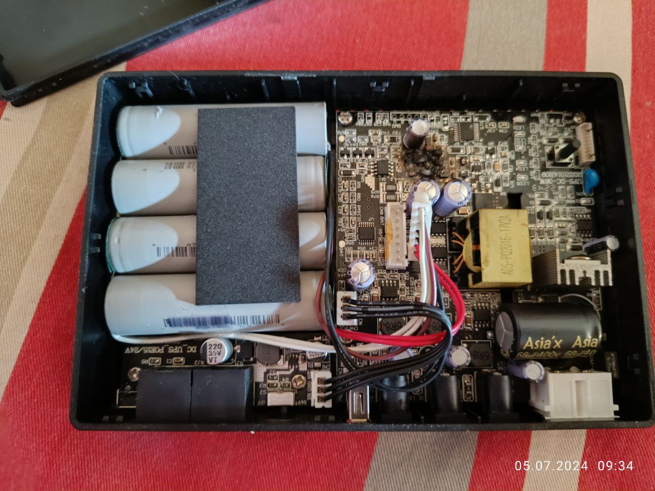

      5 июля 2024 в 10:01 Гілками Прикріплені файли (0 завантажити)
RedEscort 02.07.2024 21:28 пишет:
BorisB 02.07.2024 21:11 пишет:
L.inc 02.07.2024 13:03 пишет:
не знаю конкретно в данном случае в чем подвох, но эти "роутерные бесперебойники" маленького размера часто не отключают заряд батареи даже когда она полная, и таким образом срок службы сокращается до года и меньше.
На 2-й сторінці там вигорівші елементи на платі такого же безперебійника… і що?
Ніхто не знає умов експлуатаціі безперебійника на відео, навантаження, якості комплектуючих у продавана і т.п.
Умовно кажучи 1 відео на десятки тисяч пристроїв…
уже второй ушел ...
нагрузка - unifi ac lr по рое.
уже второй ушел .нагрузка - unifi ac lr по рое

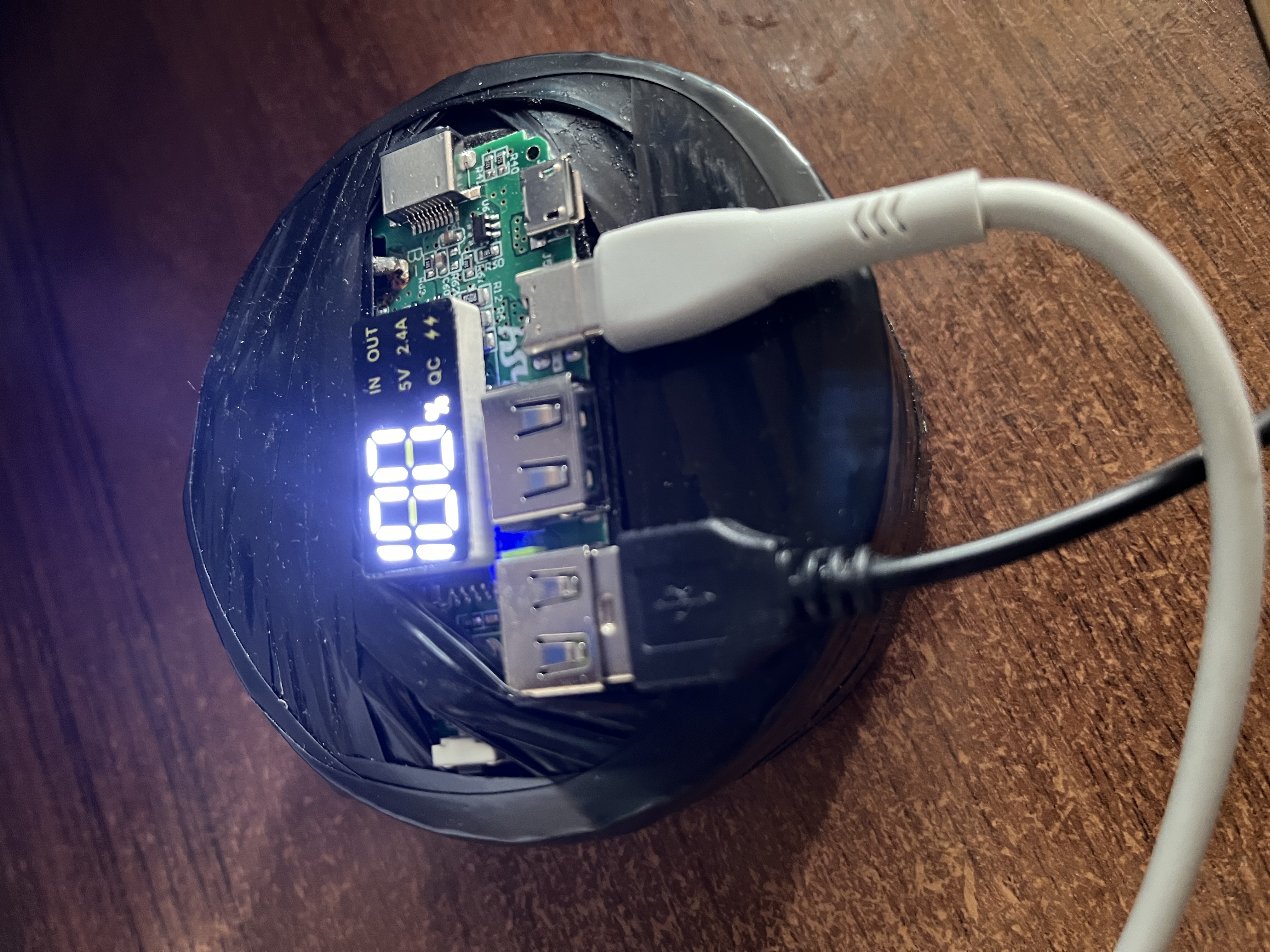

Помилився. Краще така плата для повербанку. Роутер жівлюється від 5 в.Тільки наскільки це безпечно постійно тримати на зарядці?
Мені щойно трапився цей чудовий товар на AliExpress. Погляньте! грн.66.31 | LED Dual USB 5V 2.4A Micro/Type-C USB Mobile Power Bank 18650 Charging Module Lithium Battery Charger Board Circuit Protection
https://a.aliexpress.com/_EGPGckx

Djohny 05.07.2024 10:01 пишет:
уже второй ушел ...
уже второй ушел ...
ну тут схоже конденсатор винен
а в першому випадку відчуття що щось коротнуло по навантаженню
