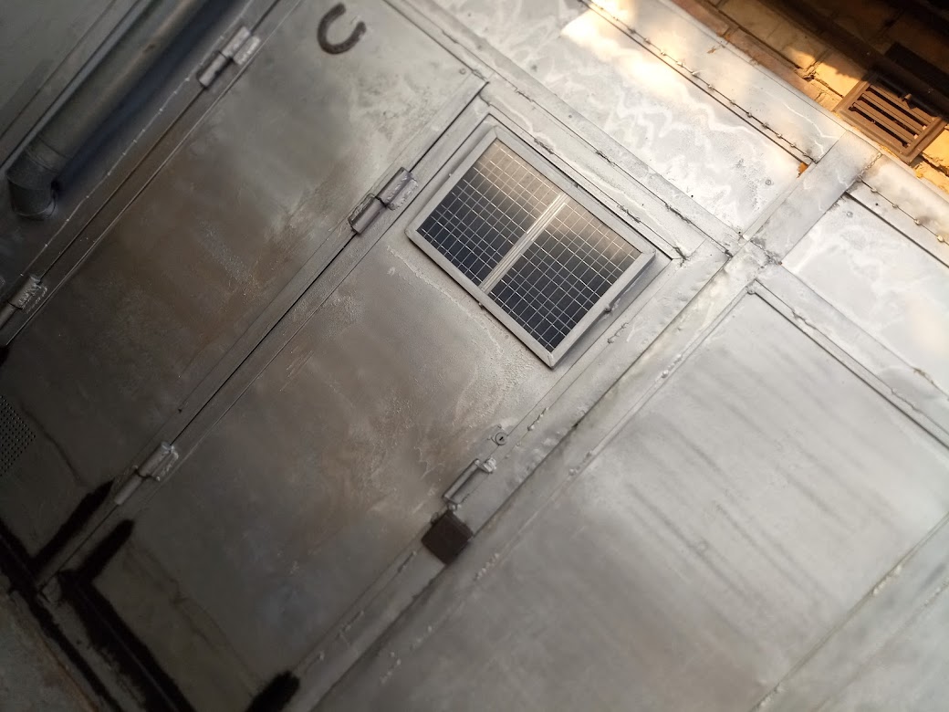

      24 июня 2022 в 22:18 Гілками Прикріплені файли (0 завантажити)
Все комплектные чемоданы и раскладушки неадекватно дорогие!
Берете просто панельки 10-20-или50ват,...размер берите любой по удобству, мощность 50ватной дает 2ампера на заряд АКБ. АКБ тоже любой,....даже старый с автомобиля подойдет. Ни каких преобразователей и т.п не нужно, кислотник сам себя стабилизирует-----если конечно не оставить на год чтоб насухо выкипел.
У меня в лодке 40 ват и дает 1.7А заряда, и пока лодка в гараже на воротах висит 20ват панель дает 0.7А и каждый день дает заряд,.....больше 13.5 вольт не видел....АКБ бу 80Ач на борту. Все подключено с панели через диод (шотка) к АКБ. Если вешать с стабилизатором заряда то пока нет солнца эта коробочка жрет энергию, или не стартует когда день........ибо шотки не дают течь току обратно.
Ну и от АКБ пользоваться зарядками как в авто.
Пи.Си,....на торпедо в машине тоже лежит 12ватный набор панелек,.....на стоянке подпитует 200милиампер
Все комплектные чемоданы и раскладушки неадекватно дорогие.Берете просто панельки 10-20-или50ват,
Змінено 2093306 (22:29 24/06/2022)

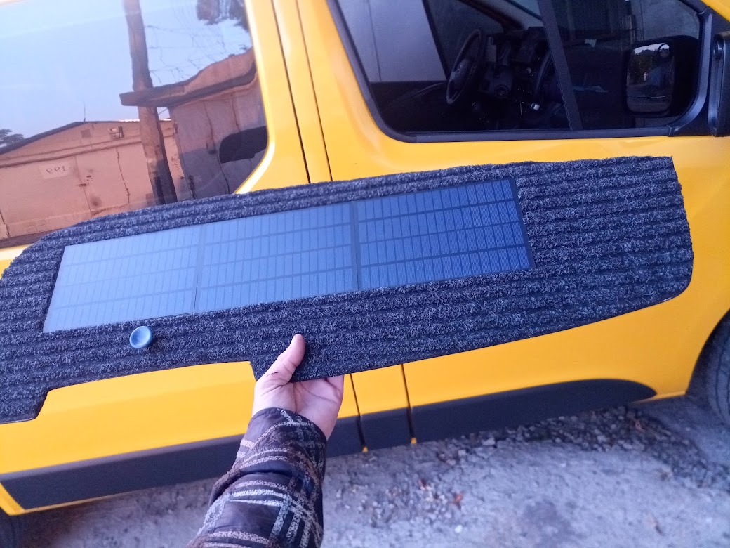

      24 июня 2022 в 22:30 Гілками Прикріплені файли (0 завантажити)
г
г

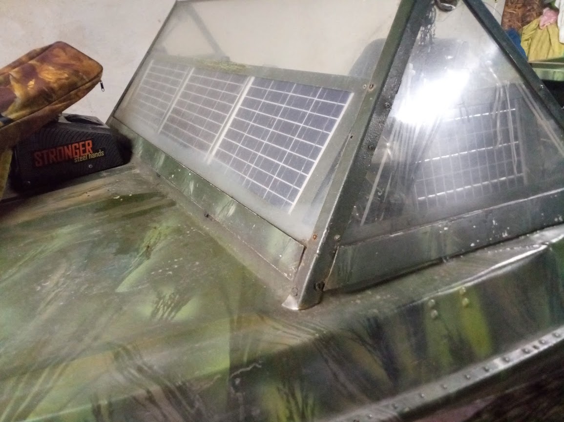

      24 июня 2022 в 22:31 Гілками Прикріплені файли (0 завантажити)
т
т

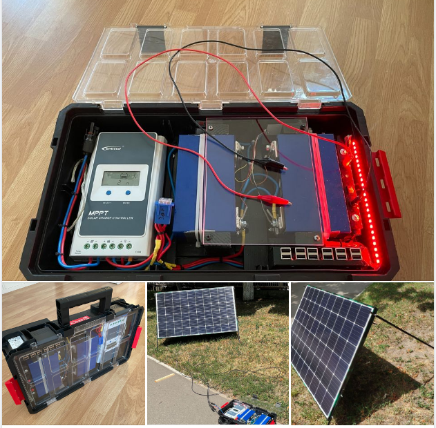

      28 июня 2022 в 10:06 Гілками Прикріплені файли (0 завантажити)
Вже зробив вже декілька таких комплектів станцій.
Панелька 200 В, контролер 20 А, гелевий акумулятор 65 А/г, провід 10 м.
На борту 4 юсб, 1 силовий, 1 роз'єм прикурювача.
З такою станцією можна заряджати безліч гаджетів. Навіть якщо не буде сонця або можливості заряджати, пропрацює більше доби.
Навіть машину стартонуть можна )
Бюджет такої конфігурації на зараз до 16 тис грн.
Звертайтесь, допоможу виготовити.
Вже зробив вже декілька таких комплектів станцій.Панелька 200 В, контролер 20 А, гелевий акумулятор 65 А/г, провід 10 м
