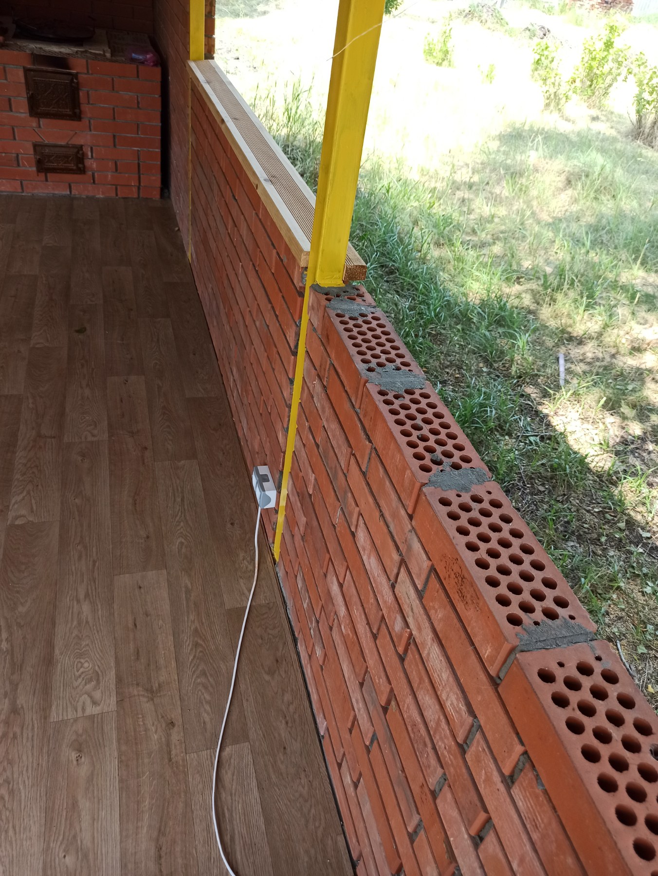

Є альтанка, де по периметру побудовані напівстінки із лицьової цегли.
Хочу на верх покласти полаковану терасну дошку, як на фото зверху. Питання як її закріпити на цеглі.
Питання трохи ускладнюється тим що дошка не надто рівна, і дуже б було бажано її чимось притягнути до цегли щоб рівніше лягла.
У кого які будуть думки?
Попередньо думав на дошці знизу повставляти з десяток дерев"яних шплінтів навпроти дюрок у цеглі. Потім дюрки заповнити якимось клеєм, і покласти зверху дошку.
Але щось поки не впевнений у технологічності такого рішення.
Є альтанка, де по периметру побудовані напівстінки із лицьової цегли.Хочу на верх покласти полаковану терасну дошку, як на фото зверху

Хімічний анкер?
На два ряди цегли вклеїти шпильки з невеликим запасом по довжині. Як застигне - зверху кладемо дошку, пристукуємо (намічаємо місця шпильок), свердлимо отвори під шпильки. З верхньої грані дошки - отвори робимо більшими і на глибину, щоб заховати широку шайбу, гайку і ще залишилось хоча б 10 мм на дерев'яну пробку. Все затягуємо, глушимо пробки на клей, шпаклюємо/шліфуємо/фарбуємо/лакуємо за смаком.

я бы наверное так делал, берем шайбы, или пластины, саморезы 8-10 мм диаметр, пластину снизу доски прикрутил, чтоб шляпку большого самореза не видно было, в кирпич залил бы раствора, пока сырой, положил доску и струбциной в режиме домкрата прижал, наверное можно и пеной или клеем, но есть сомнения что они на улице долго прослужат.
Дерево дихає, а кірпіч має своє теплове розширення, тому, як на мою думку - тільки механічне кріплення. Щось на зразок анкерів в ті дирки, ну а далі як у першій відповіді

Питання як у цьому випадку зробити ті самі пробки. Вони ж мають ідеально зайти і сісти, щоб не виглядало колгоспом.
Держак від лопати/сапи/швабри ... потрібного діаметру. Банально на ПВА і зашліфувати

Думаю не так то легко підібрати саме потрібного розміру. Я думаю там сверло 12-14 максимум буде. Тонкувато для держака.
Для такого кріплення шпильку менше 12 мм я б не брав. Шайбу під неї пошукати 20-25 мм. Отвір в дошці зробити свердлом Форстнера (35 мм), а чіпки вирізати коронкою на 38 мм (якраз те, що висвердлиться і буде біля 35 мм).
для анкера - так 12-14 мм, але вам ще ж треба місце по діаметру щоб туди гайку накрутити плюс головку на гайку накинути, відповідно і виходить як писали вище 25 мм і більше. Наскрізь свердлите дошку 12 мм а потім на глибину 10-15 мм (залежно від товщини дошки) робите типу фрезою чи перовим свердлом заглиблення діаметром вже 25-30 мм.
п.с. точніше спочатку напевно заглиблення фрезою, а потім вже наскрізний свердлом під анкер
дик я і кажу що тільки механічне, саморізами в отвори кирпичу, заливши їх розчином, просто в тому кирпичі дірок більше чим тіла, за що там чіплятись.

я шляпки закривав простіше, прикрив приблизним по діаметру чимось, можна навіть пластиком, чи пластеліном, щоб потім можна було до шліців саморіза добратись, тирса з шліфмашинки, капаєш цианопана, посипаєш тирсою, потім зверху шліфував, ще й горілкою газовою, припалене вийшло, але це якщо є та пилюка з шліфмашинки.

Двокомпонентний клей для паркету в один заход вирішить усі питання. Міцніше точно ні чого не буде, бо завдяки тим порам у цеглі, там буде таке міцне щеплення, шо капец.
Та і роботи там на годинку, на відміну від ваших порад.
Єдиний недолік цього методу, те, що скоріщ за все, якщо потрібно буде демонтувати дошку, то потрібно буде її дуже акуратно зрізати. Збити не вийде, клей міцно буде триматися.
ага, ото все через 2 года в труху превращается, или у тебя очень крутая эпоксидка?
Там в умовах задачі говорилося, що дошка нерівна і її треба притягнути.

Що? Яка труха? Ви коли небудь працювали з професійними 2х компонентними клеями? Це не епоксідка вам. Я навіть не знаю скільки там років гарантовано вони служать, але вони так тримають дерево за різні матеріали, що відірвати без повного пошкодження їх не можливо. Перевірено!!!

На фото наче терассна дошка, ту штуку особливо не притягнеш, бо це не паркетна багатошарова, яка має гнучкість. Але в таких випадках клеють фанеру, а до неї вже "притягують" що завгодно. Хоча, якщо ви зможете натиснути на дошку і зафіксувати її на сутки, то можна спробувати клеїти прямо до цегли.
Я не буду описувати усі помилки при оздобленні деревом вуличних конструкцій, але більша частина їх приходить у плачевний стан за пару років.

если окон не будет, я бы рекомендовал положить металлический профиль и к нему уже крутить. и не дерево, а П-образный брус.

Щось з хімічним анкером пішло не так. Через хвилину після початку роботи, він задтверднув прямо у соплі туби.Про чому я не чекам а працював ним. Хоча по інструкції у нього час затрвепрдання не менше 4-х хвилин.
Це виходить що його безперервно треба видавлювати?
