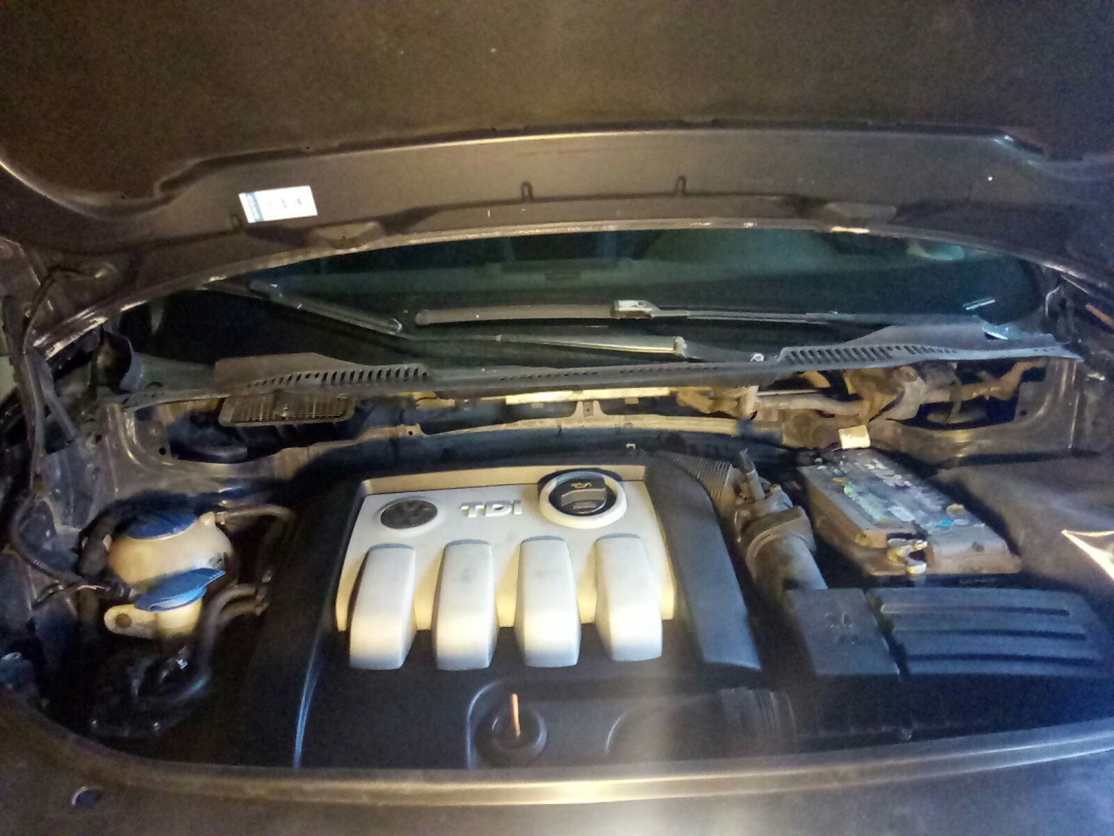

Доброго времени суток. Скажите пожалуйста как правильно найти запчасть, а именно водосток под лобовое стекло тоурана 2007г. Авто досталось без такового. В инете смотрел, есть пластик, есть метал, какой правильно выбрать? Есть фото под капотом на телефоне, завтра постараюсь скинуть, потому что уже ночь. Всем добра и мира.

Давайте фото. Со слов не совсем понятно.
Если деталь, которая закрывается мотор дворников, то она пластиковая. И была в двух модификациях в зависимости от дворников (обычные или автобусные)

      1 августа 2022 в 23:02 Гілками Прикріплені файли (0 завантажити)
Xabr 27.07.2022 16:32 пишет:
Спасибо за внимание. Даю фото.

У вас отсутствует металлическая панель, называется "короб водоотводящий", код 1T0805275A
Крепится на 5 болтов к кузову. Без него вся дождевая вода стекает с лобового стекла прямо в моторный отсек.

Дуже Вам дякую. Вже сьогодні по коду замовив в інтернеті. Правда менеджер казав що то нібито такі ідуть з 2010 року. Але якщо не підійде то каже можна повернути буде. Як його навчитись правильно замовляти, хз.

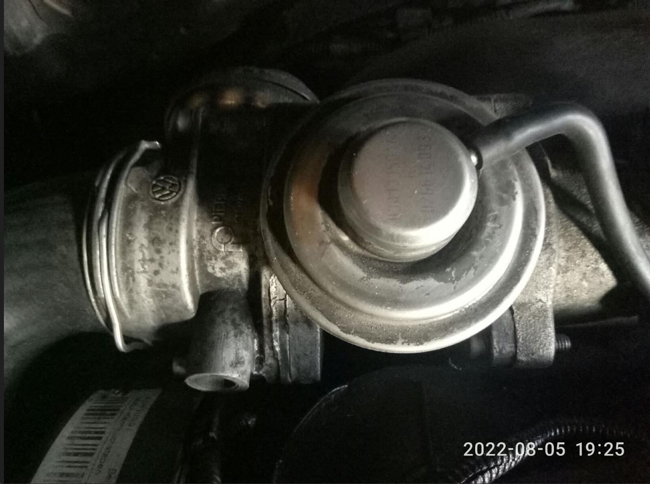

Добрі люди, треба ще клапан егр з дросельною заслінкою, допоможіть будь ласка замовити.

Номер клапана прочитав 038131501AF, заслонки номера не видно, зверху написано PIERBURG germany. Такий ось клапан підійде?
https://euro-car-parts.com.ua/ua/p865747...qAaAgW0EALw_wcB

Дякую шановний. Водосток успішно встановив. Де би ще на нього резинку найти та що під капот ставиться не підскажете? Чи може хто з відвідувачів сайту знає?
