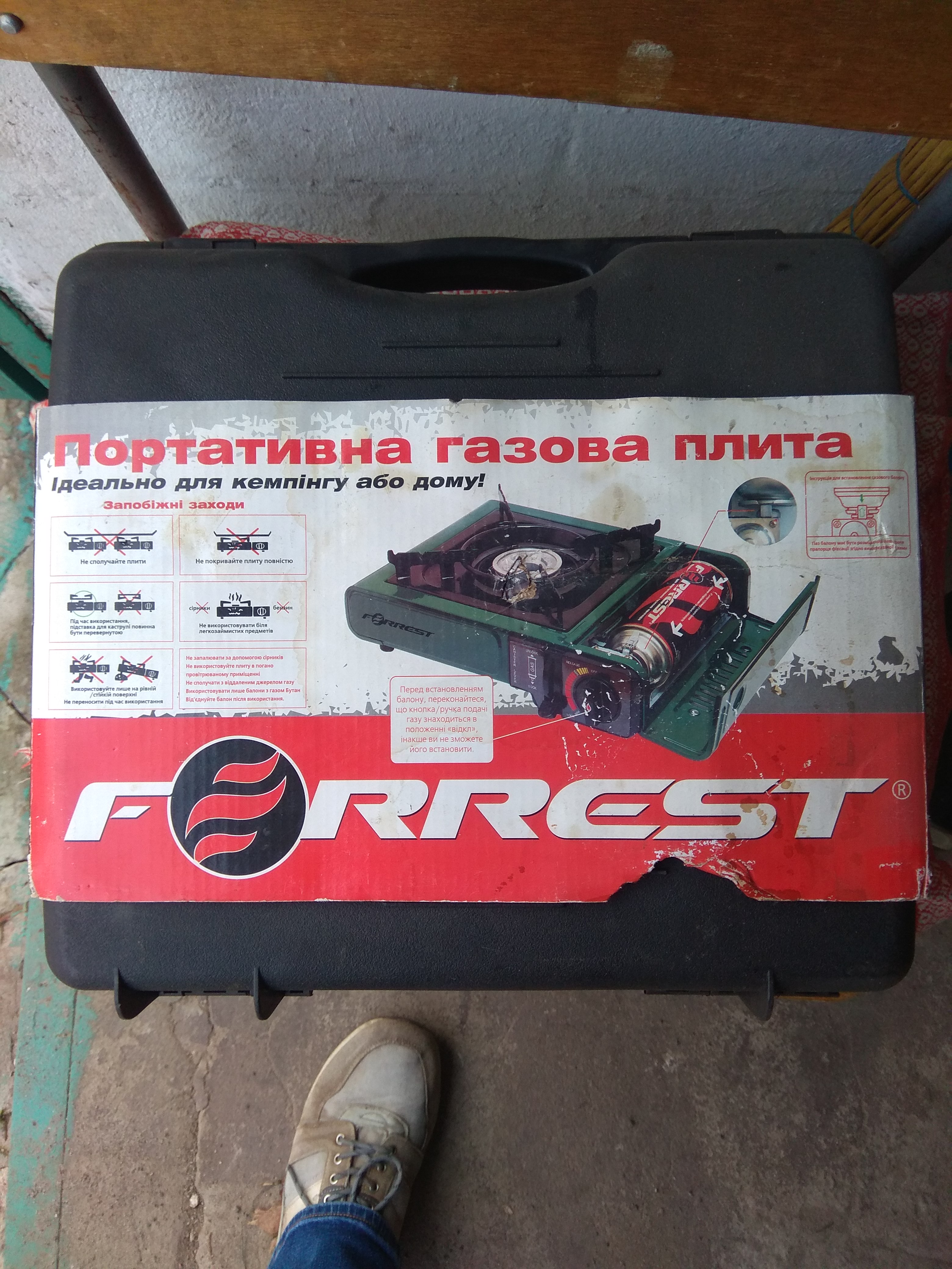

      15 октября 2022 в 13:37 Гілками Прикріплені файли (0 завантажити)
У меня написано, что плитка под бутан, а в описании на баллончик написано пропан.
Подойдут ли вот такие баллоны?
https://epicentrk.ua/ua/shop/mplc-balon-...0a4968d481.html
Плитка на фото.
Спасибо.
У меня написано, что плитка под бутан, а в описании на баллончик написано пропан.Подойдут ли вот такие баллоны

Там еще с баллонами прикол, у меня плитка под баллон 220 гр, продавец сказал не путать с 227 гр, не подойдут. Не знаю, в чем отдичие, не проверял.

Mangust 15.10.2022 15:03 пишет:
Где-то читал что габариты немного другие.
Нашел пару и сравнил.
220гр - 68х185
227 - 65х200
В некоторые плитки не влазят. Если простой пальник, то без разницы
Змінено AlexAudiCoupe (15:43 15/10/2022)

Ant-ua 15.10.2022 13:37 пишет:
Плитка на фото.
Спасибо.
Подойдут, на самом горении это никак не сказывается, просто бутан меньше расширяется и раньше замерзает, это считается "летний" газ, на зиму пропан, или всесезонно - пропан-бутановая смесь. Про тип баллонов уже сказали.

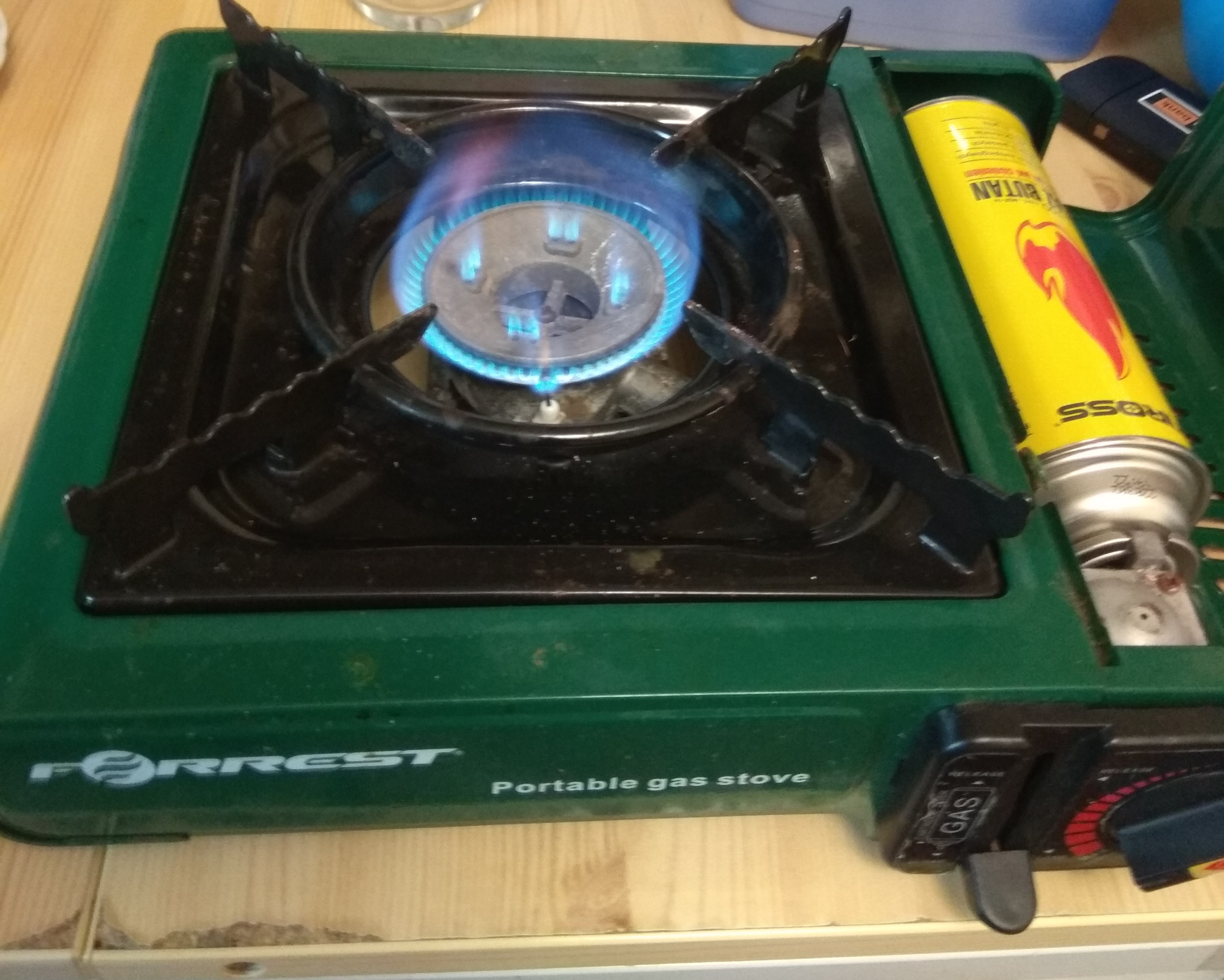

      16 октября 2022 в 18:03 Гілками Прикріплені файли (0 завантажити)
А ты печку проверял в работе?
Сегодня купил баллоны (95 грн/227 гр) и проверил
