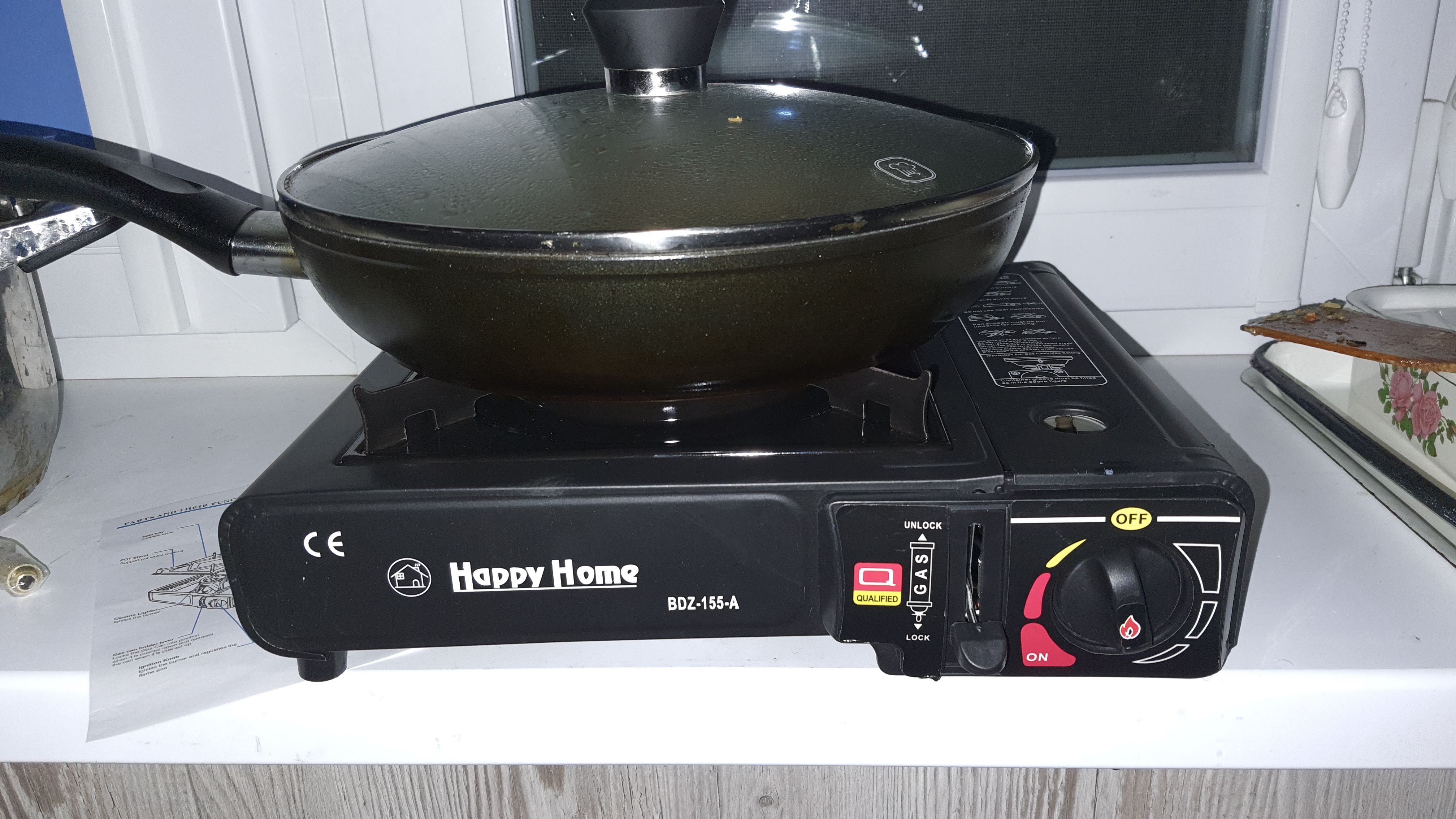

Я сьогодні вже обкатав.
Я теж, тиждень тому, обкатав. Дуже ок оця маленька плиточка у чемоданчику

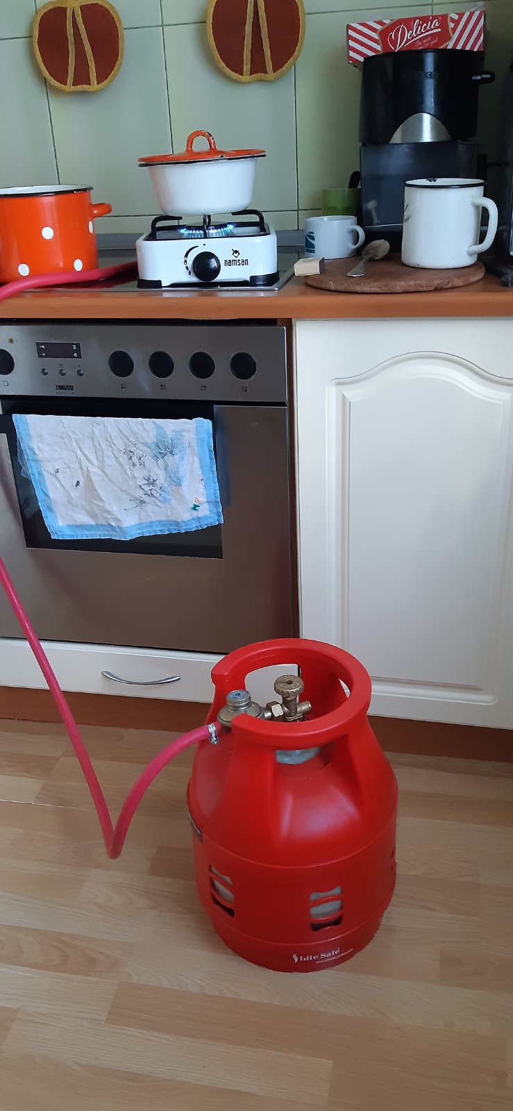

для інформації, ось такий шланг із редуктором з епіцентру перевірений в парі із побутовим балоном та такою плиткою
редуктор дає якраз такий тиск, що дозволяє нарегулювати ручкою на плитці і малий газ, і максимальний без танців і регулювань редуктора.
