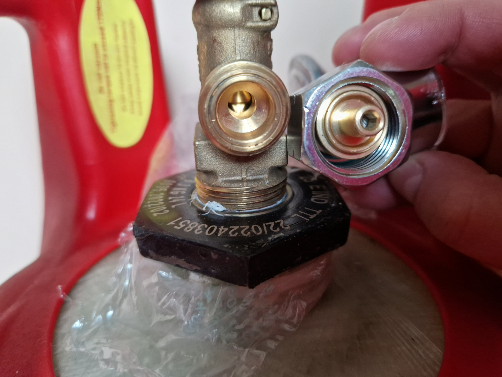

Усім привіт.
Щоб не починати нову тему, спитаю тут, бо тема про плитки.
Купив балон (композитний), заповнив газом на заправці (24л балон, 20 залили. Трохи більше, ніж потрібно, як виявилось, але не на багато), також плитку та редуктор із шлангом з тих, що були у наявності (на вид - Китай Китаєм). Усе з'єднав, наче працює, але десь сифонить газ біля підключення до балона - це чутно і трохи є запах газу.
Купив інший редуктор Bradas із манометром, наче трохи кращий і десь тут бачив на форумі - рекомендували (на фото). Теж підключив - все одно трохи сифонить (чутно + трохи запах).
Це я десь не затягнув чи брак? Хомути плотно зятягнув, гвинт на балоні - до упора, але рукою, ключем не затягував. Що я роблю не так?
Ще у комплекті був ущільнювач - куди його надівати? Форма - трапецієвидна
Эм, уплотнительное кольцо вкладывается в ту накидную гайку на редукторе, которая накручивается на кран баллона. Т.е. кольцо зажимается между фланцем крана балона и фланцем редуктора. Закручивать, понятное дело только ключом, а не руками. Ты конечно рисковый парень
Я на вулиці все це первіряв, обережно )))
А кільце до балона вужчою стороною чи ширшою? Воно як трапеція, не прямокутне
Зависит от конструктива редуктора, я не знаю, как там фланец на редукторе выглядит, но, мне кажется что более широкой стороной к баллону, т.к. его фланец точно под обычную плоскую прокладку.
Поприкладував кільце - здається, що так і є, по розмірам на фланцях підходить.
Спочатку теж подумав, що воно десь там повинно бути, але кільце якось дуже вільно тримаєтся, тобто очевидного "посадочного місця" там немає.
Дякую за допомогу

Після зборки і закрутки балона, редуктора, плитки, звичайно провіряють всі з'єднання, роблячи мильний розчин і обмазаючи місця з'єднань.
При нанесенні мильного розчину, в місці пропускання газу утворюються мильні бульбашки.

Timur_nes фото давай, какой вентиль на баллоне и внутрянку соеденительной гайки, марку самого баллона (их композитников у нас только четыре марки представлено). Только руками и не со всей дури, ключем сифонить будет 100%. Просто есть баллоны, где нужна та прокладка, а есть где противопоказана, а наборы подключения стандартные продаются, чтобы и под один и под другой тип подходили, поэтому и ложат ту прокладку, но нужна она не всем. Мыльный раствор обязательно.

И сифонить может через клапан сброса давления, если больше чем нужно залил. А может просто газа прыснули на баллон и от него запах.

Barsic 14.11.2022 23:14 пишет:
Балон - SafeGas 24L, нижче фото вентиля та гайки редуктора. Ущільнювальне кільце ширшою стороною співпадає з фланцем на балоні (там, де різьба), в середину не пролазить ніяк, вужчою стороною - з отим металевим виступаючим кілечком на редукторі, навколо трубки, що стирчить (не знаю, як її правильно назвати), при чому досить вільно, не фіксується.
З першим, умовно китайським, редуктором, взагалі не будо ніякого ущільнювача.
Barsic 14.11.2022 23:18 пишет:
Газ залили місяці два тому (21 літр - це десь на пару літрів більше, ніж треба), тобто сам балон не пахне, якщо вентиль закритий. Тільки коли під'єднати редуктор та плитку і відкрити вентиль на балоні - чутно звук та ледь відчувається запах газу. На манометрі показує 7.5Бар.
Upd: якщо що - це все роблю в домі у селі, не в багатоповерхівці ))
Змінено Timur_nes (12:06 15/11/2022)

В даному випадку прокладка обовязково потрібна. Але чоловіче, як ти умудрився з чотирьох виробників, вибрати найгіршого, та ще й країна виробник даних балонів Іран. Якщо не секрет, скільки обійшовся балон? Можеш робити хоч в багатоповерхівці, композитники ще ніде і ніколи не вибухали, на відміну від залізних. Для розуміння залізний 30 бар - бабах, композитник 120 бар - і не бабах. Всі зажими мильною водою перевірити, також сам редуктор по колу в двох режимах, просто під тиском коли плитка виключена і коли плитка включена.
