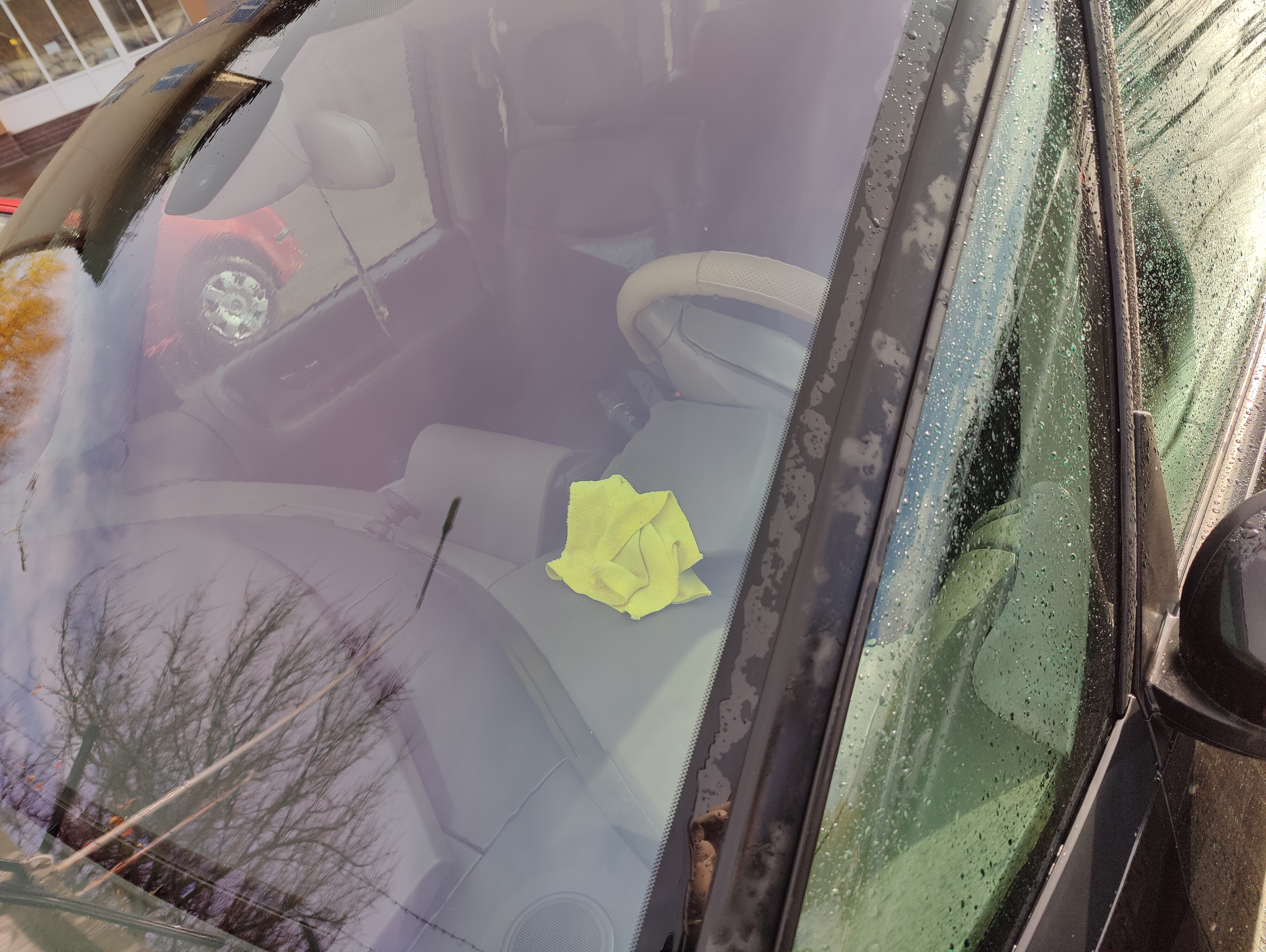

Теж була така проблемка зі склом. Десь вичітав що можна витерти меланіновою губкою, якраз дома були такі губки. І Чудо сталося, скло відмив, попробуйте
Тимуровец **
Сообщения: 18127
С нами с 26.09.2002
Re: Лобове в дощ [Re: upss]
      26 октября 2022 в 15:26 Гілками Прикріплені файли (0 завантажити)

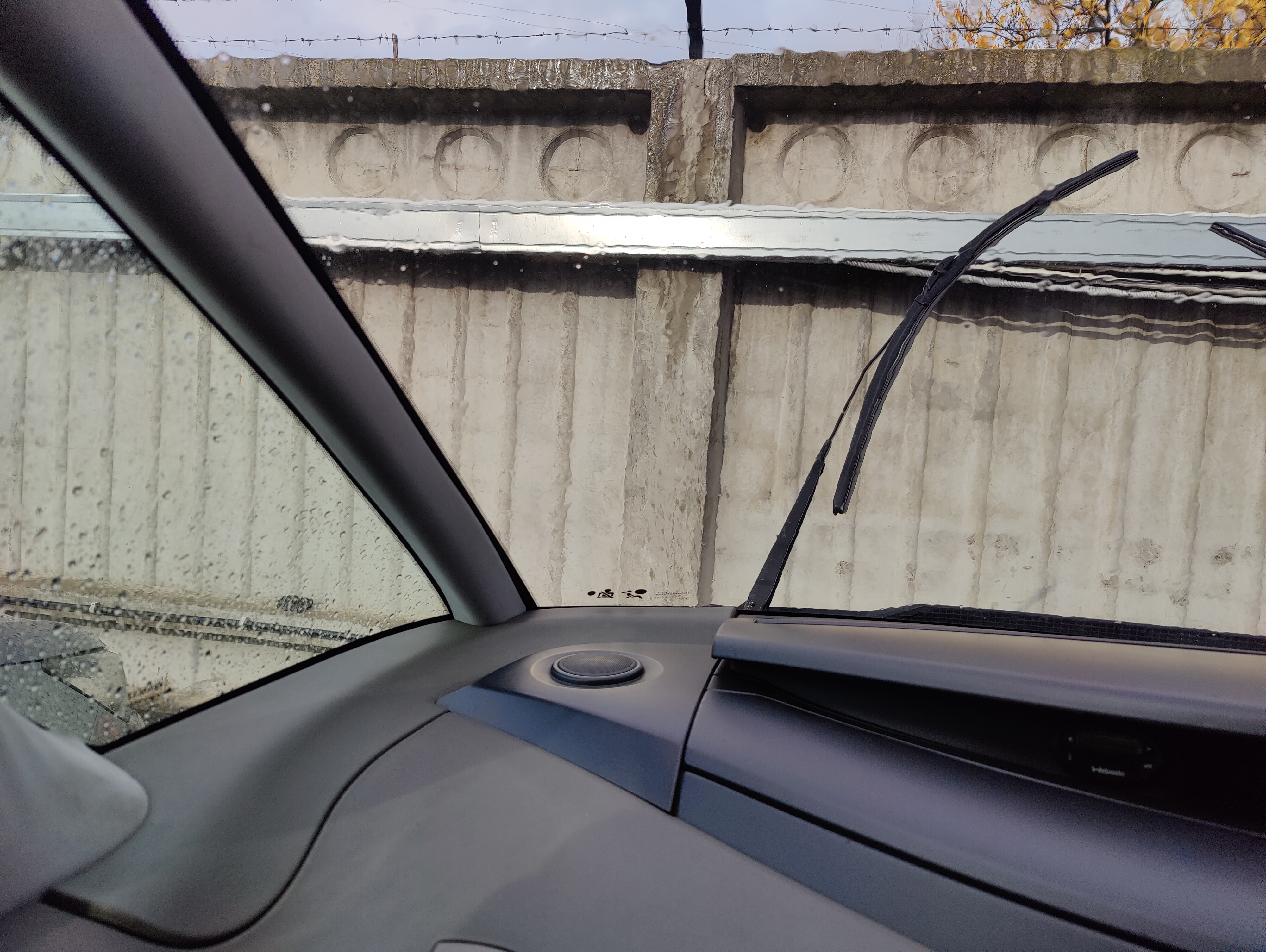

Вот, сфоткал сегодня в дождь... Лобовое очищено Силитом, боковые форточки-нет. С лобовухи вода стекает ровным потоком, на боковухах-собирается в капли, как на жирном стекле.
Вот, сфоткал сегодня в дождь. Лобовое очищено Силитом, боковые форточки-нет
      26 октября 2022 в 15:28 Гілками Прикріплені файли (0 завантажити)
2
2

hugo-smk 26.10.2022 15:28 пишет:
Сілітом помив,ввечері буду дивитись
Ок, расскажешь...
З.ы. я мыл дважды. Выдерживал 5 минут каждый раз и проходился губкой для посуды. Потом смывал водой тщательно всё. Помогло

      26 октября 2022 в 18:31 Гілками Прикріплені файли (0 завантажити)
upss 26.10.2022 15:32 пишет:
Ок, расскажешь...
Можливо трошки й краще, але не ок
Змінено hugo-smk (18:32 26/10/2022)

глина, что сбрасывали ранее от софт 99- очень очень хорошо чистит стекла

можливо я прискіпливий але мені здається щотки просто ніякі
або скло щотками сильно подряпане

hugo-smk 26.10.2022 18:31 пишет:
- хіба то на склі не сліди від механічного ушкодження, від поганих щіток?
Ніби скло зачухано до смерті. Або щітка зовсім ніяка, втомлена. Або ТС їздить десь суто по глині.
Змінено VovkZ (01:12 27/10/2022)
Кременчуг
Сообщения: 16
С нами с 16.01.2021
Re: Лобове в дощ [Re: VovkZ]
      27 октября 2022 в 02:46 Гілками
Більш схоже на залишки вапна та солей з води. Видаляти мабуть треба якоюсь змивкою та протиранням чистою серветкою.
