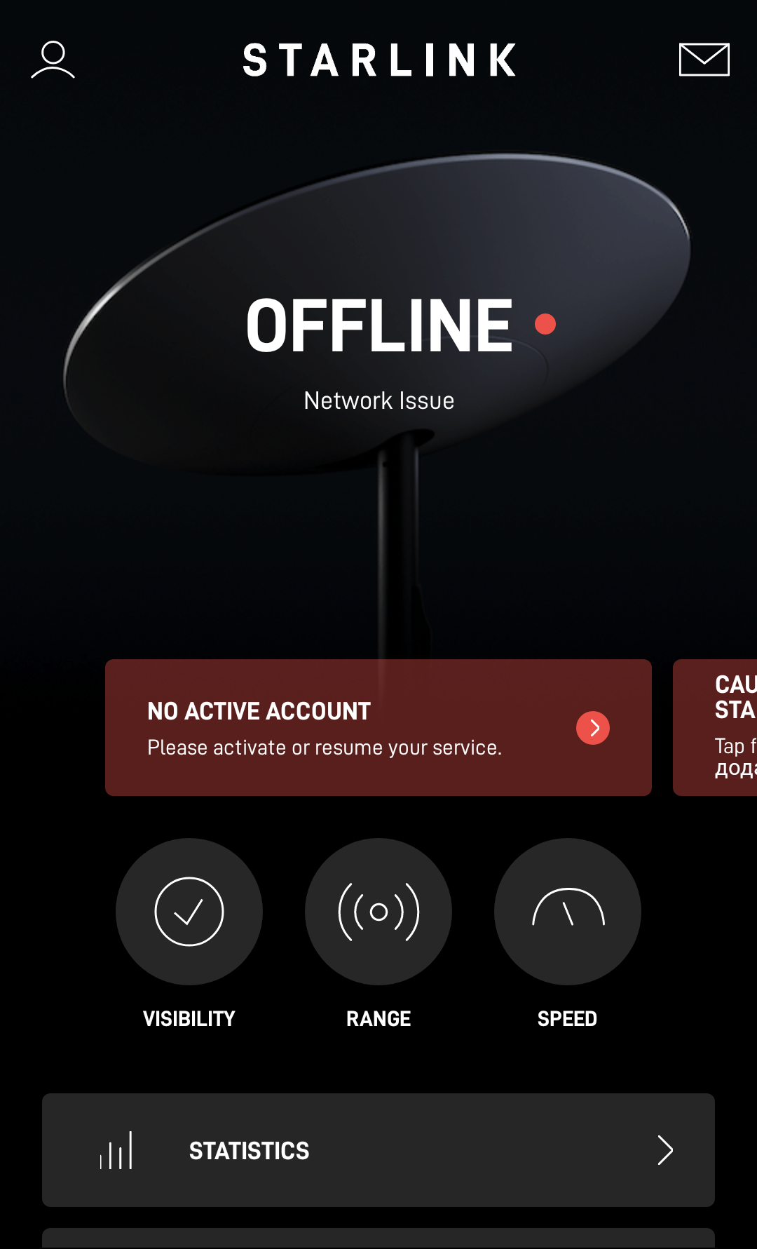

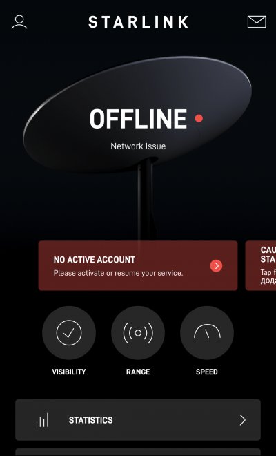

Всім привіт! Потрібна допомога, привезли комплект, сказали «користуйтесь» і поїхали По виду новий, встановив додаток на телефон, розпакував, поставив антену на відкритому майданчику, ввімкнув, все світиться, антена намагається знайти супутники, повернулась кудись і так стоїть під якимось кутом але вже не горизонтально. В додатку більше години «OFFLINE», спочатку було написано «No signal received», потім «Network Issue» і нижче червоне повідомлення «NO ACTIVE ACCOUNT – Pleace activate or resume your service». Я так розумію, що його ще не активували і він не буде працювати до активації та оплати. Так що тепер робити? Як зареєструвати аккаунт та як і куди платити гроші? Доречі на антені та на Вайфайному модулі є приклеєна скотчем паперова наліпка з надрукованим однаковим номером, може якось можна використати при реєстрації аккаунта? І чому не з’являється «ONLINE»?
Всім привіт. Потрібна допомога, привезли комплект, сказали «користуйтесь» і поїхали   По виду новий, встановив додаток на телефон, розпакував, поставив антену на відкритому майданчику, ввімкнув, все світиться, антена намагається знайти супутники, повернулась кудись і так стоїть під якимось кутом але вже не горизонтально

Термінал не купується в магазині. Спершу створюють аккаунт, після цього купують термінал. Якщо у вас немає доступа к тому аккаунту, на якій зареєстровано цей термінал, то це купа залізяк. З ним нічого зробити неможна.
PS. А що буде, якщо нажати на іконку людині в лівому верхнему?

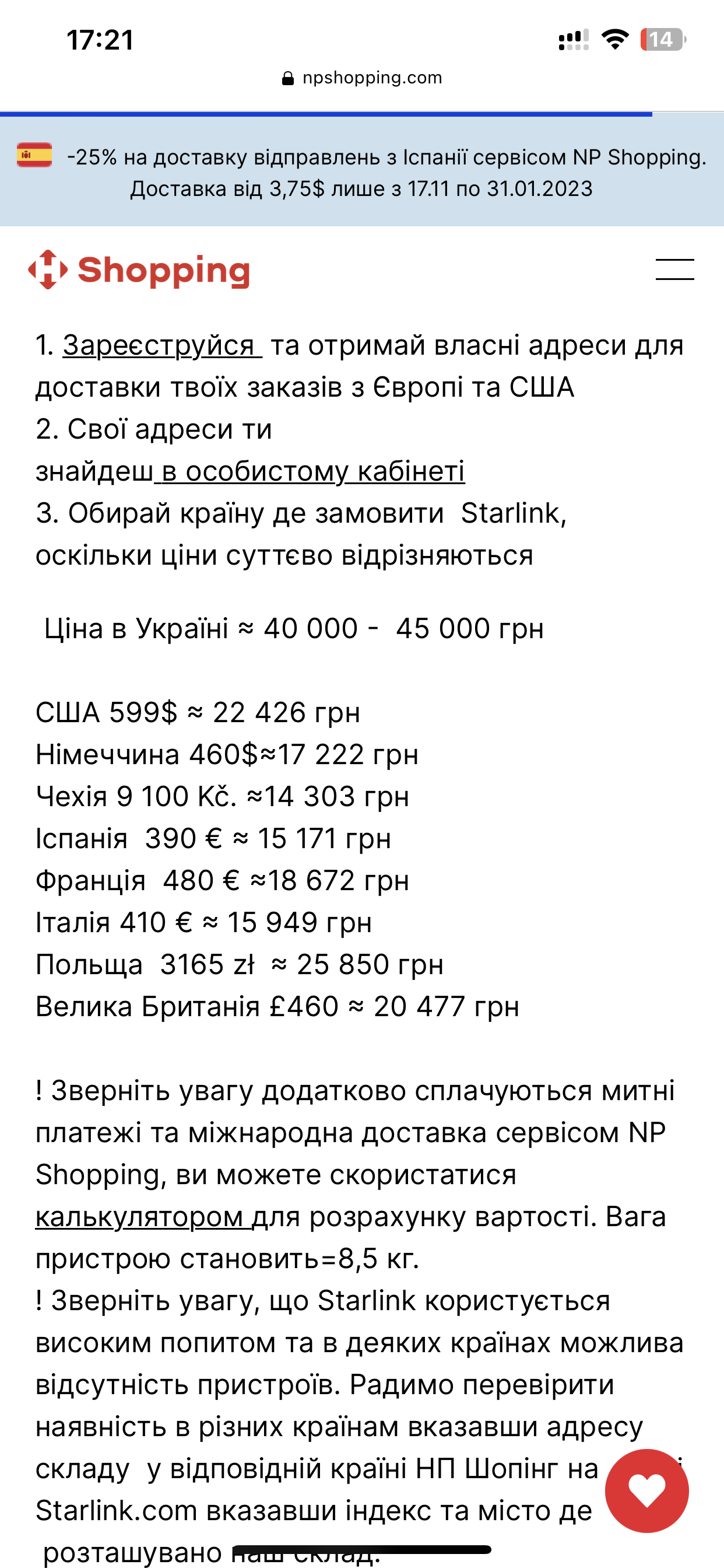

      3 декабря 2022 в 17:22 Гілками Прикріплені файли (0 завантажити)
Це правда,що в Чехії,Італії,Іспанії такі ціни?
Це правда,що в Чехії,Італії,Іспанії такі ціни.

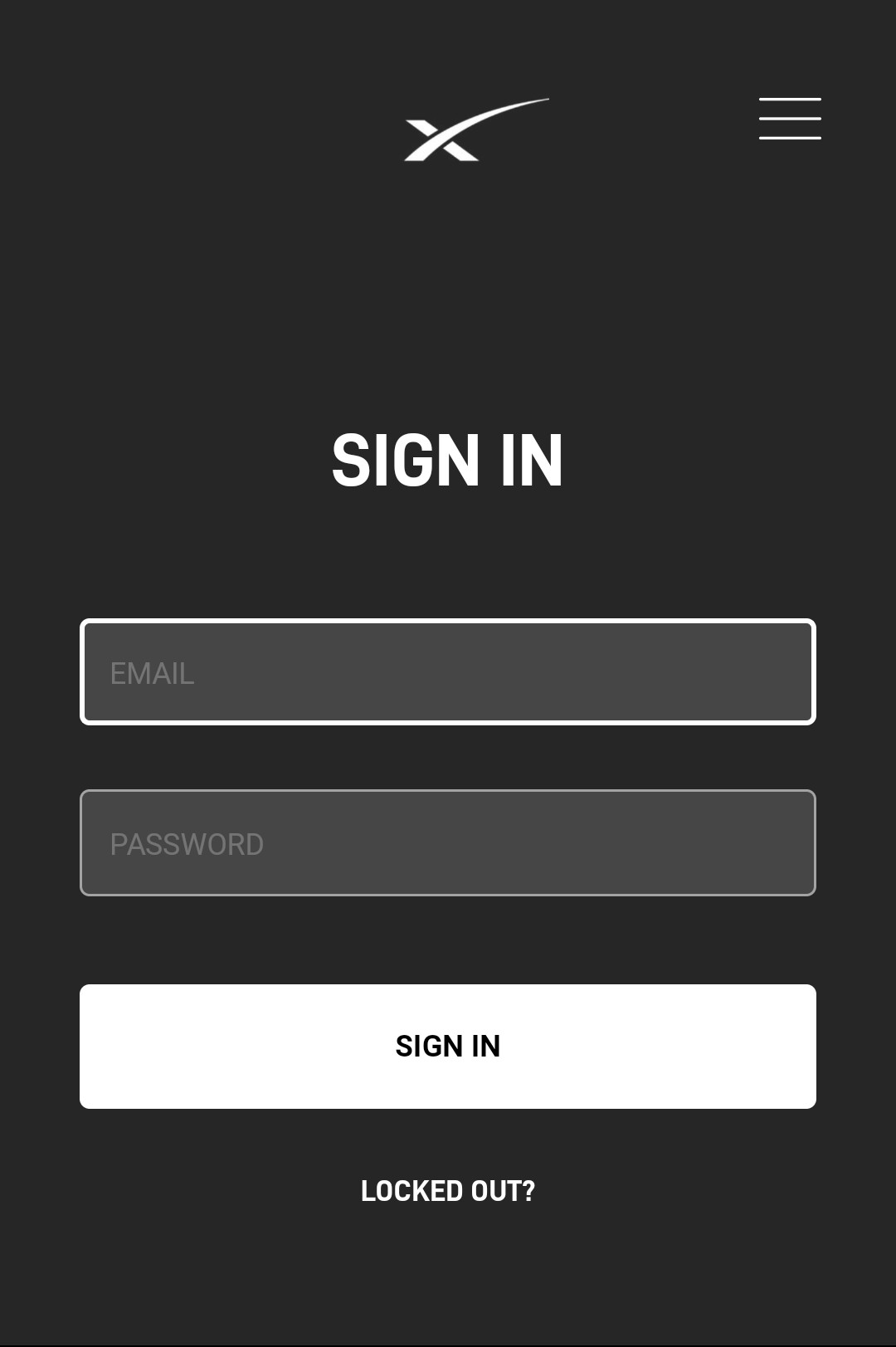

sigma 03.12.2022 16:42 пишет:
Тобто треба знайти покупця саме цього комплекту? Але ж як він його купив, якщо пише що немає активного аккаунту?
Якщо нажати на іконку то відкривається оце:
Тобто треба знайти покупця саме цього комплекту. Але ж як він його купив, якщо пише що немає активного аккаунту

Re: Поясните по Starlink [Re: B-52]
      3 декабря 2022 в 20:37 Гілками
B-52 03.12.2022 20:21 пишет:
Аккаунт активується після отримання терміналу і включення. Можливо, треба внести першу абонплату, але це не точна. В будь якому випадку треба шукати того, кто купував. Якщо це не твій друг, то треба змінити email на твій. Після цього треба змінити пароль, платіжну картку та т.і. Тоді ти зможеш сам актівувати.

Re: Поясните по Starlink [Re: sigma]
      4 декабря 2022 в 14:48 Гілками
sigma 03.12.2022 20:37 пишет:
Хм, це значить всі хто зараз користуються у нас старлинком (ну окрім тих хто собі особисто замовляє) зв"язуються з покупцем і переоформлюють аккаунт на користувача? А як з оплатою? Це ж треба мабуть до аккаунту прив"язувати карту, а як бути якщо через деякий час користувач міняється, не всі ж постійно на одному місці сидять? Кожного разу переоформлювати?
      4 декабря 2022 в 17:13 Гілками
B-52 04.12.2022 14:48 пишет:
Так! Я купував "з рук" в Києві. При купівлі продавець зайшов в аккаунт, пустив мене до клавіатури і я поміняв емейл і пароль. Після цього я прописав свою карту і все! Так, аккаунт все ще зареєстровано на продавця, але це тільки ім'я по якому до мене звертаються в сапорті. Говорять, можна і це поміняти через запит до саппорту. Оплачую я. Доступ контролюю я. (Але користуються цім старлінком гарні хлопці в камуфляжному одязі) Теоретично, продавець може відновити доступ. Мабуть...
      4 декабря 2022 в 22:01 Гілками
Допитуйте тих хто привіз щоб дали власника акаунта.
Без акаунта то "цеглина".

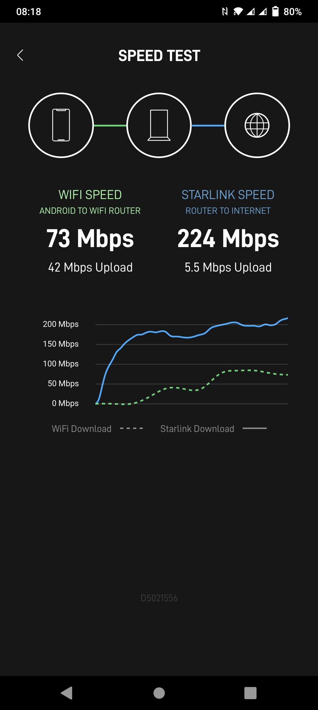

      5 декабря 2022 в 07:34 Гілками Прикріплені файли (0 завантажити)
Караванщик 04.12.2022 22:13 пишет:
sigma 03.12.2022 18:54 пишет:
RV официально работает только на територии северной Америки. Фактически, говорят, у нас работает, но не факт, что будет работать завтра
заказал сегодня на оф сайте и оплатил полностью RV на чешский склад НП шопинг. Цена вышла 14800грн и 1788грн за эзернет шнурок.
Старлинк уже разрешили без растаможки ввозить. Интересно НП будет растаможку брать?
Мой заказ напрямую в Украину так и висит уже месяц.
Чекаємо на розповідь про швидкість RV. Це пакет найнижчого приоритету. На звичайному Residential+Portability в мене було так. Це в окресностях Києва.
