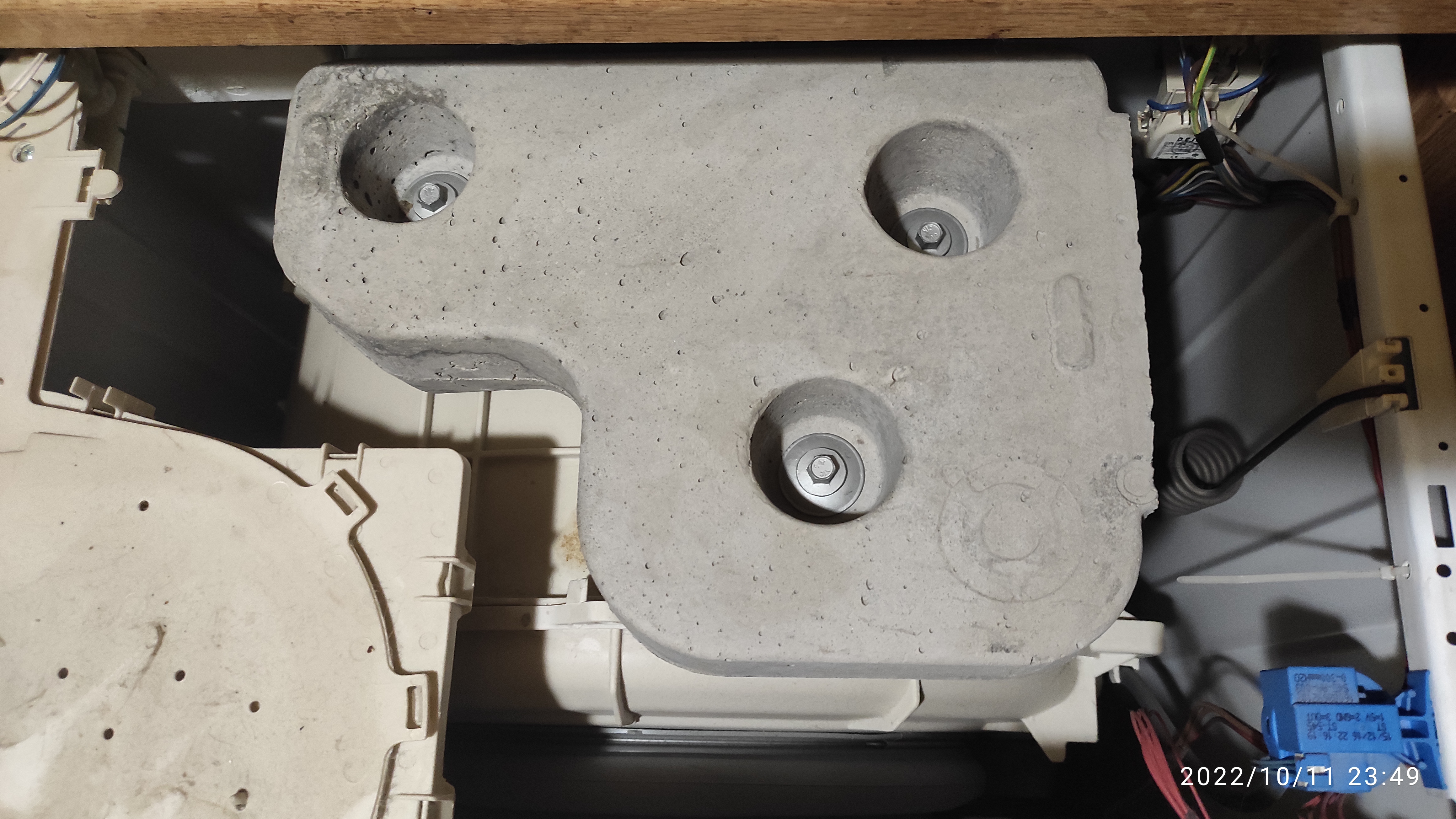

      11 октября 2022 в 23:58 Гілками Прикріплені файли (0 завантажити)
Машинка iwsc 50852
Бак таки паяный, изучаю видео на предмет смогу ли повторить.
Машинка iwsc 50852 Бак таки паяный,  изучаю видео на предмет смогу ли повторить.

Я вызывал мастера в начале лета. Приехал, разобрал, снял барабан, забрал. Через день приехал и поставил назад. Всё. 2к грн.
Бак был паяный. Он его разрезал, поменял, что нужно, и собирал с герметосом на саморезах, да. В общем, на любителя самому таким заниматься, если честно. Надо место и уверенность, что сам не навернёшь бак

Барабан уже люфтит, однозначно подшипники
Посмотрел видео с распиловкой скруткой бака, скажем так - в принципе мог бы и сам, но лучше все таки контакт мастера и пусть это сделает специально обученный человек. Во всяком случае хоть будет кому вопросы задавать если снова загнётся быстро или потечёт.
Кстати ты уверен что на саморезах а не на болтах? На саморезах чёт стрёмно. Нагрузка там может быть некислая и если потечёт то 9 этажей восстанавливать кухни экономия того не стоит.

У меня в вирпуле бак разборный на саморезах с завода так сказать.

Тогда сумма овердофига. В разборном пишут цену 1200-1500, 1900-2000 это паяный.

мені два тижні назад хлопець з місцевого троєщинського сервісу міняв підшипники в нерозборному баку - на всякий випадок ще й амортизатори, щітки двигуна і, не повіриш - бетон верхній, він сцуко тріснув навпіл (наслідки попереднього "ремонту" мабуть, не докрутили болти). За все про все ті ж самі 3500 як і за телевізор з іншої теми))) чисто підшипник щось порядку 2,5 тис

При цене 2500 я больше склоняюсь к варианту https://doctor-h.com.ua/catalog/baraban_...esit_c00109633/
ибо на выходе получу новое без вариантов тяп-ляп. Ремонт имеет смысл до 2000 за все. Мое ИМХО. Было бы полегче с финансами вообще бы купил другую т.к предпочитаю не экономить на том что при поломке может вызвать дополнительные расходы на ремонт соседям. С бойлером так и поступили.

Последняя актуальная цена на него была около 4 тыс. Но, с начала войны, запрещен ввоз товаров из страны орков. Так что только пилить.
С учётом высыхания герметика и при определенной сноровке, занимает примерно сутки. Если "убили" вал, то ещё плюс токарь либо в мусор.
Существует два способа распила:
1) по шву, с дальнейшей скруткой
2) по ровному и далее спайка на каком-то оборудовании для пайки автомобильных бамперов.
