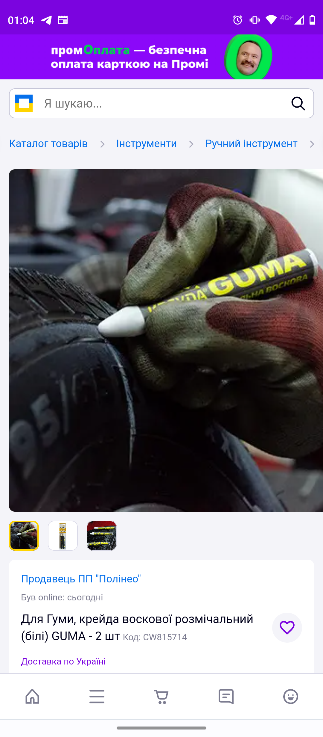

Там де більше напилення від гальмівних дисків- передні. Також покришки можуть мати напрямок руху зображений на покришках.
Офф: ніхто не підкаже чим підписують покришки на шиномонтажах? Пробував крейду- вона так не тримається як в них

      22 октября 2022 в 01:05 Гілками Прикріплені файли (0 завантажити)
andriy_z 22.10.2022 00:01 пишет:
