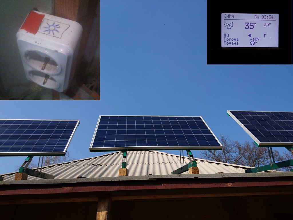

Да, даже в пасмурный день в аккумулятор "заливается" некоторое количество десятков Ватт, так как собственное потребление на преобразование всего несколько Ватт, чего хватает чтоб раз в сутки на ночь пока НЕТ центрального электроснабжения прогреть газовым котлом дом хоть немного.
Если "напрячься" то вообще можно сделать зарядку аккумуляторной батареи БЕЗ потерь на преобразование, потери останутся только в проводах.
Если возникла необходимость менять, докупать аккумулятор для системы резервного электроснабжения то сначала лучшэ самому вникнуть или обратиться кто может предложыть улучшыть эффективность системы резервного электроснабжения.
djokoo на ИБП и АКБ скорей всего потратил примерно 15 000 гривен и имеет резерв газового котла в среднем 8 часов, а если бы сначала вникнул то имел бы за эти жэ деньги как минимум 16 часов. А если бы обратиться к тому кто может предложыть лучшэ вариант то за в среднем 20 000 гривен имел бы как минимум 24 часа.
Увеличить на 20-400% время работы от аккумулятора резервного электроснабжэния можно модернизацией системы отопления, электро-хозяйства.
В ИДЕАЛЕ когда всё изначально проэктируется тем кто ПОНИМАЕТ.
На фотографии солнечные электрические панели СЭС изначально спроэктированной только для возможности автономной работы 2 насосов и погодозависимой автоматики отопления с энергонезависимым твёрдотопливным котлом и теплоаккумулятором.
В последствии, так как хватало работы от аккумулятора НЕпрерывно 48 часов, штатно было подключено освещение и при сопутствующих обстоятельствах в ручном режыме посредством включения в "солнечную" розетку используется в зависимости от приоритета ещё для бойлера, электрочайника, телевизора, отопительного конвектора, роутера, зарядки электроинструмента и мобильных телефонов.
Хозяин по моей консультацыи и согласованию со мной того что придумал для экономии сам делал систему отопления, крепёж солнечных панелей в основном из подручных материалов, устанавливал солнечные электрические панели и прокладывал проводку, я немного помогал и делал подключение, настройку, проверку работы погодозависимой автоматики и СЭС.
Оборудование для такой СЭС если вникнуть можно найти в среднем за 40 000 гривен, что сравнимо с стоимостью зарядной станцыи которая НЕ можэт обеспечить автономность топливных котлов.
Да, даже в пасмурный день в аккумулятор "заливается" некоторое количество десятков Ватт, так как собственное потребление на преобразование всего несколько Ватт, чего хватает чтоб раз в сутки на ночь пока НЕТ центрального электроснабжения прогреть газовым котлом дом хоть немного.Если "напрячься" то вообще можно сделать зарядку аккумуляторной батареи БЕЗ потерь на преобразование, потери останутся только в проводах
Змінено Посетитель (23:03 14/07/2023)

Посетитель 14.07.2023 22:45 пишет:
Rucha 12.07.2023 21:52 пишет:
Посетитель 12.07.2023 21:40 пишет:
ещё добавить солнечную панель что СУЩЕСТВЕННО увеличит время резерва и ресурс аккумулятора.
Даже зимой?
