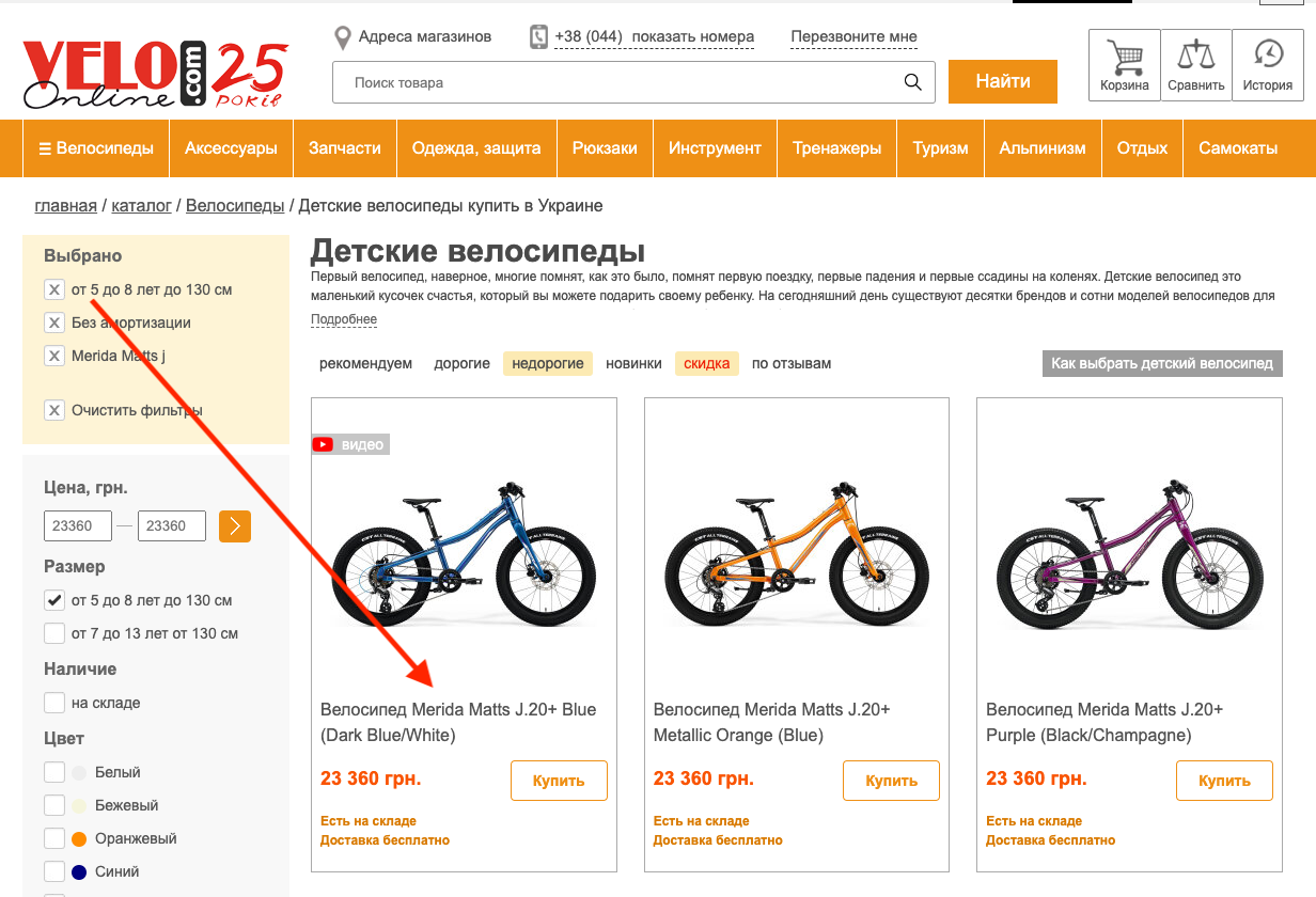

      25 ноября 2022 в 15:16 Гілками Прикріплені файли (0 завантажити)
harald67 25.11.2022 15:07 пишет:
hollywood 25.11.2022 13:40 пишет:
time2move 25.11.2022 11:07 пишет:
Взяти на 24" колесах і забути на декілька років...
не поїде 5 річна дитина одразу на 24, це занадто
навіть занадто 20, але 18 вже точно замало
для 20" дитина повинна мати зріст 109-129см
тому раджу Merida MATTS J. 20+
https://www.merida-bikes.com/en/bike/3075/matts-j-20
тут все гідно (не супер, але дуже ), і рігідна вилка, і манетка нормальна, і переклюк, і колеса
і вага 9.56
Так одразу дитина не поїде ні на 24, ні на 20, ні на 18.
Зазвичай діти починають їздити на беговєлі 12, потім сідають на вєл 16 з бічними коліщатками, потім коліщатка знімаються, потім 18 точно пропускається, хтось пересідає на 20, хтось відразу на 24 (реально 20 це якийсь маловитребуваний формат, бо не настільки він за посадкою дитини від 24 відрізняється, щоб було сенс його купувати, а виростає з нього дитина швидше).
Якщо дитина ТС вже пропустила перші етапи, то їй вже практично однаково, з якого вєла вперше впасти (мій падав з усіх перелічених форматів - це життя).
Тобто що відразу не поїде дитина на 24, що на 20 так само відразу не поїде.
Як я вже писав ТС - зараз дитина має одні розміри, а напркінці березня-початку квітня (традиційний початок вєлосезону) може сантиметри на 2-4 зрости. І 24 вєл, який зараз виглядає як завеликий, буде вже і не таким вже і великим. У 10 років 24 вже буде замалим.
Щодо пропонованої Меріди - а де вона у нас навіть до війни продавалася? І щось мені гума зовсім не подобається (буде складно їздити) і перемикач - манєтка - я солідарний з камрадом у гілці, що краще таке не купувати дитині.

hollywood 25.11.2022 15:16 пишет:
і вага 9.56
Краще за запропонований тобою практично в усьому: страница . У півтора рази дешевший. Єдина проблема - рігідна вилка (для дитячого вєла це істотний недолік, а не перевага, як для дорослого). У попередній версії (на якій мій ганяв) вилка була олдскульна і за рахунок цього руль по висоті легко регулювався.
