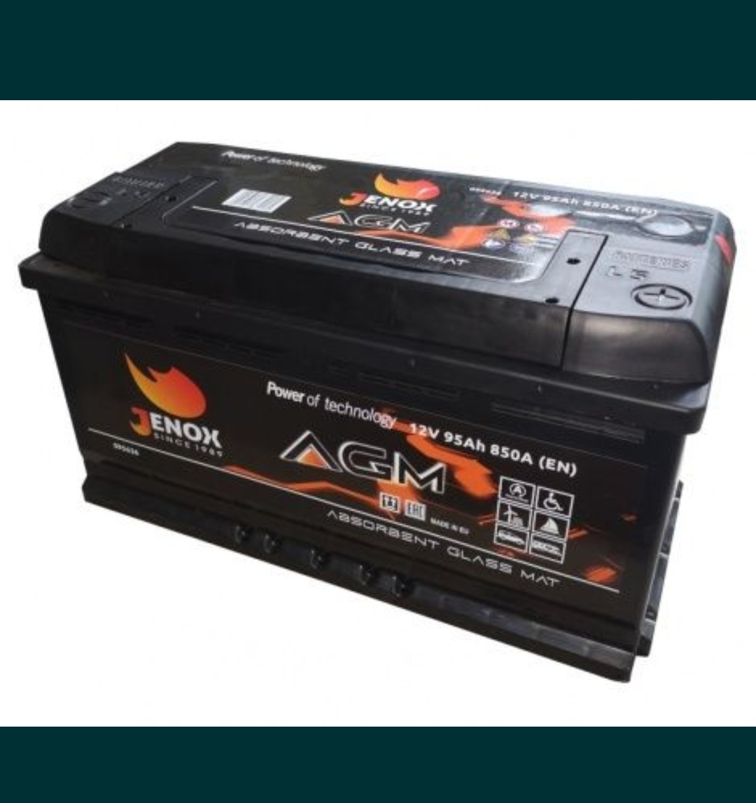

Такий за 8 в Україні, це норм ?
Що воно за аккум ?
Такий за 8 в Україні, це норм .Що воно за аккум

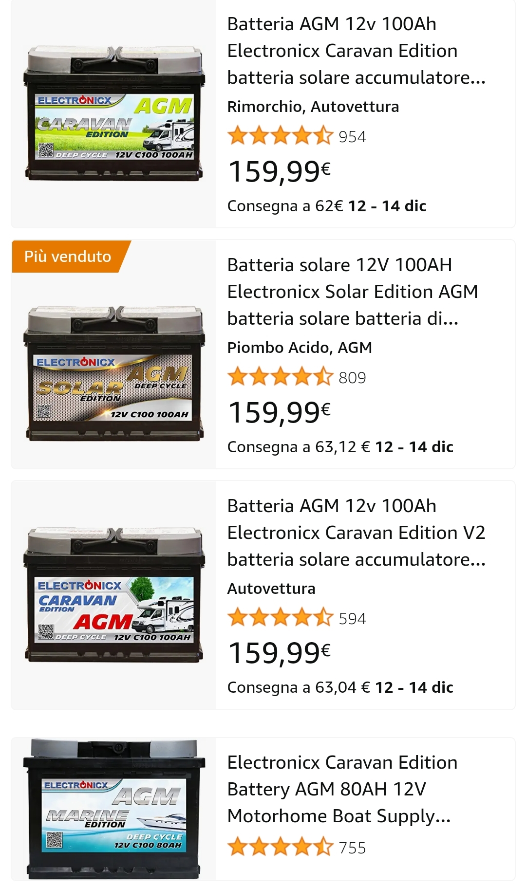

Чи заморочитись і замовить якийсь такий?
Ціна буде може чуток дешевше але чекати тижня два.
Чи заморочитись і замовить якийсь такий.Ціна буде може чуток дешевше але чекати тижня два

Ты пытаешься натянуть сову на глобус. Уже ж сказано не раз - это все фигня, стартерные аккумуляторы не для этих целей, потому выбирать среди них лучший - это как "специальная олимпиада". Бери какой есть здесь и сейчас и не морочь голову. От того, что ты припрешь такой же стартерный из-за границы он не начнет нарушать законы физики и химии.
