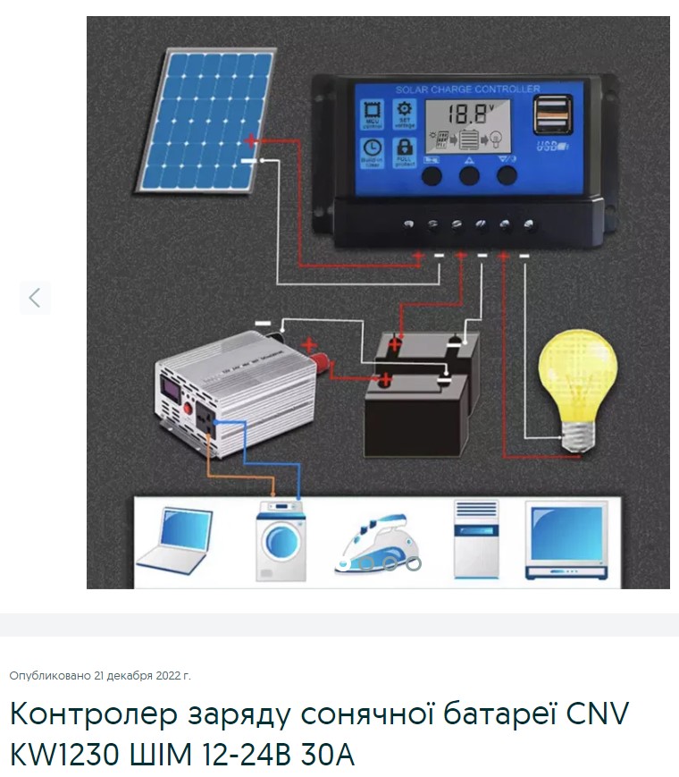

      12 января 2023 в 22:02 Гілками
VovkZ 12.01.2023 21:43 пишет:
В принципі, можна придумати багато складних способів зарядити акумулятор. Наприклад, контролер сонячної батареї, заживити від контролеру вітряка, а той, у свою чергу - від ще якогось теж для цього не призначеного контррлеру.
Контролер сонячної батареї призначений для заряджання батареї та контролем її споживачів + перетворювач на 5В опціонально.
Якщо це все брато окремо:
- зарядне для акума (від 20 баксів)
- контролер заряду (щоб вимикало зарядку, інакше та ж китайська зарядка сама споживатиме з акума)
- контролер розряду
- клемники для споживачів від контролеру розряду, бо в нього багато не напхаєш
- перетворювач на 5В
Разом коштуватиме суттєво дорожче та й буде така собі гідра з проводів (й це ще споживачів підключених немає). Або треба в якусь коробку це все монтувати чи шафу.

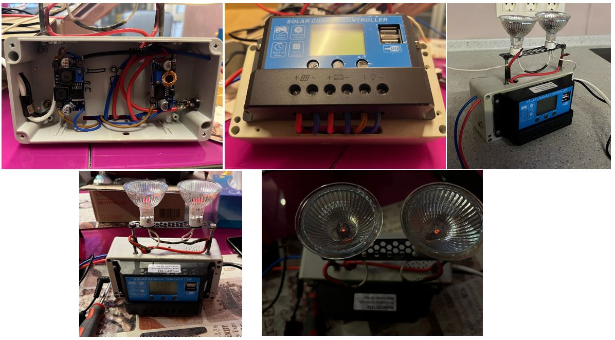

      15 января 2023 в 19:51 Гілками Прикріплені файли (0 завантажити)
Провел испытания своего самосборного ИБП.
К контроллеру солнечных панелей подключил два DC-DC конвертора.
Без полезной нагрузки ток потребления 34,2 мА. Считаю данный показатель отличным!
Напряжения на выходе конверторов: 8,55В и 24,10В
Выставил именно такие напряжения, как максимально близкие к напряжениям с соответствующих блоков питания (для медиаконвертора и для роутера).
Затем подключил к оборудованию и мониторил ток с аккумулятора.
Роутер и медиаконвертор без точки доступа Wi-Fi потребляют от АКБ - 0,39А
При включении точки доступа (роутер питает точку по PoE) потребление вырастает до 0,90А
И, как заметил, потребление зависит от траффика по Wi-Fi.
Без траффика потребление составляет 0,65А-0,70А.
Как только запускаю на одном телефоне youtube, а на втором - speedtest, ток увеличивается до 0,78А-0,85А. Редко, в пиках, как я выше указывал, до 0,90А.
С учетом того, что блок питания последовательно с балластом может отдавать до 2А, то, соответственно, на зарядку АКБ будет идти чуть больше 1А. Конечно, я рассчитывал на более быструю зарядку, током 2,5А - 3А (АКБ 28Ач), но, пока маемо шо маемо.
После всех замеров решил этот колхоз как-то облагородить. Прошу сильно не смеяться над моим творением в стиле стимпанк. Лепил из того, что было под рукой.

      15 января 2023 в 22:44 Гілками Прикріплені файли (0 завантажити)
g1a 15.01.2023 19:51 пишет:
У тебя типа отакой?
У тебя типа отакой.
У тебя типа отакой?
Ага, почти такой. Я брал на 10А, так как он самый дешевый и для моих задач с головой достаточно.
У тебя типа отакой?
Типа 500 грн на ЛОХе - надо наверное брать
