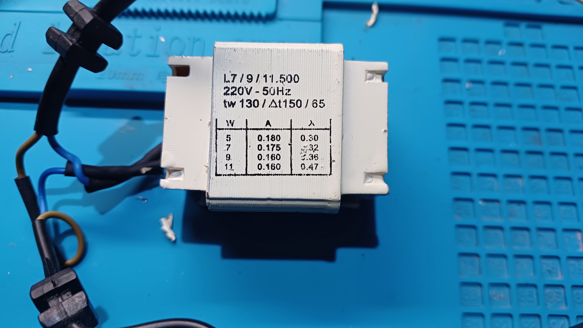

      21 февраля 2023 в 21:53 Гілками Прикріплені файли (0 завантажити)
Коллеги ,я так понимаю это дроссель на 11 Вт?
Коллеги ,я так понимаю это дроссель на 11 Вт.

      21 февраля 2023 в 22:01 Гілками
так, баласт 5-11 Вт.

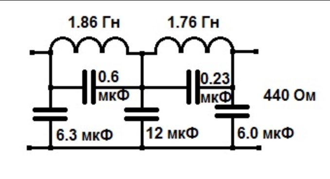

      21 февраля 2023 в 22:12 Гілками Прикріплені файли (0 завантажити)
VovkZ 21.02.2023 22:01 пишет:
О! пригодятся... Для чего-то не моцного фильтр сделать. Или схему на двух дросселях попробовать... У меня их два.
О. пригодятся

Re: Ділимось досвідом з упсами, інверторами, акумуляторами [Re: HDC1]
      21 февраля 2023 в 23:29 Гілками
А є якась впевненість що якщо получиться на такому самопальстві добитись хороших характеристик при навантаженні 150 Вт що воно буде коректно працювати при навантаженні 50 Вт і 250 Вт?
      21 февраля 2023 в 23:32 Гілками
HDC1 21.02.2023 23:29 пишет:
А зачем 150 и 250?
50-70
