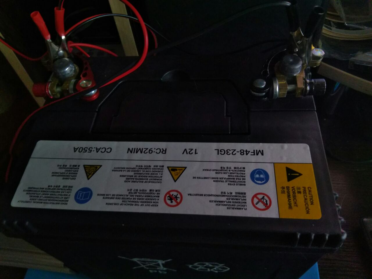

Re: Правильный заряд кальциевых аккумуляторов [Re: Grossmeister]
      11 января 2023 в 13:26 Гілками Прикріплені файли (0 завантажити)
Grossmeister 11.01.2023 12:54 пишет:
Чи безпечно заряджати акумулятор вдома з точки зору можливих випарів? Акумулятор необслуговуваний (герметичний?) MF54-26GL (заводський, з дизельного Hyundai, 68Ah, здається). Заряджаю "розумною" зарядкою струмом 3А або 5А, вона доводить напругу до 14.4V, після чого дозаряджає малим струмом, поступово зменшуючи його до ~0.5А.
В районі 14+V можна почути з акумулятора легкий звук киплячої рідини. Випари залишаються всередині, чи корпус таки не герметичний?
Ну і друге питання, чи можна зберігати у помешканні вже заряджений, "холодний" акумулятор (з тих самих міркувань)?
Можно, испарения там минимальные. У меня с начала войны стоит MF48-23GL в комнате, от него роутер, освещение светодиодное, автомобильная зарядка в прикуриватель и инвертор 200Вт для мелочевки при необходимости. На нем перманентно висит зарядное СТЕК, я его даже не трогаю, есть свет - заряжается и висит в режиме поддержания, нет света - разряжается

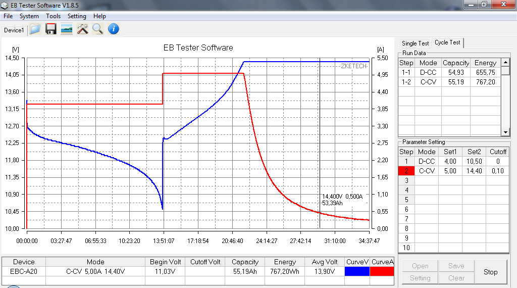

Re: Правильный заряд кальциевых аккумуляторов [Re: Label]
      19 февраля 2023 в 14:34 Гілками Прикріплені файли (0 завантажити)
Вот КТЦ с данными, отдал 54,93А*ч, принял 55,19А*ч при зарядке до 14,4В. Это игрался со старой кальциевой 80-кой, правда с пробками, перед началом "лечения" отдавала около 40А*ч, точно не помню уже.
