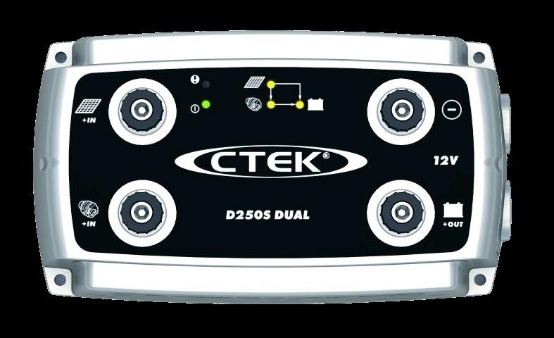

      18 ноября 2022 в 23:40 Гілками Прикріплені файли (0 завантажити)
Я использую такой мегадевайс как CTEK D250S Dual, заказывал еще в 2010г на Амазоне.
Он очень универсальный, но это уже для караванщиков кемперистов.
Я использую такой мегадевайс как CTEK D250S Dual, заказывал еще в 2010г на Амазоне.Он очень универсальный, но это уже для караванщиков кемперистов
Змінено Караванщик (23:45 18/11/2022)
