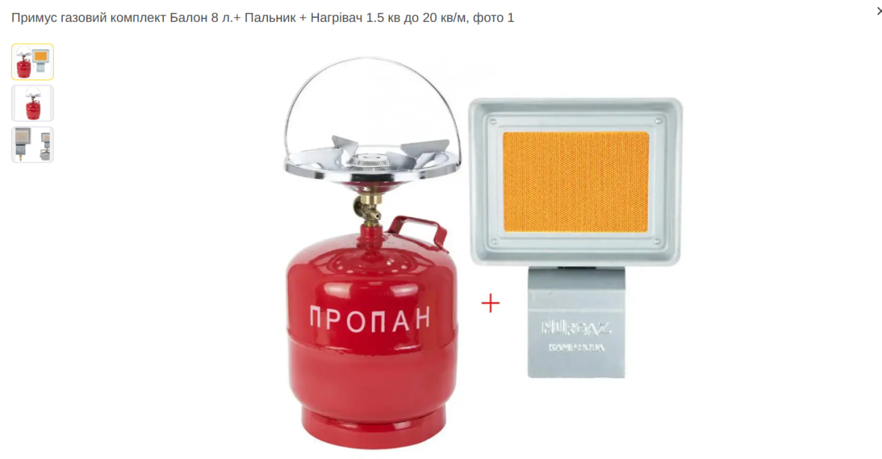

      28 января 2026 в 14:33 Гілками Прикріплені файли (0 завантажити)
Хтось має досвід експлуатації таких обігрівачів, наскільки безпечно, чи прогріє
кімнату метрів на 30?
Хтось має досвід експлуатації таких обігрівачів, наскільки безпечно, чи прогрієкімнату метрів на 30.

Smith80 28.01.2026 14:33 пишет:
Я греюсь. Не точно таким , но такого типа. Толькр сам обогреватель помощнее и балон композитный. Металлический применять в жилых помещения не реккомендуется.

Газом не тхне?

Smith80 28.01.2026 15:19 пишет:
Газом не тхне?
Не тхне, якщо брати нормальне італійське, наприклад, устаткування. І однозначно композитний балон.
Тут більше ризики від угоріти в замкнутому приміщенні, ніж постраждати від утечки газу.

А що не так з металевим балоном ? Там тиск при цій темпратурі до 4 атмосфер.

koritskiy 28.01.2026 15:58 пишет:
Композитний, як кажуть розробники , не вибухає. Навіть при пожежі - травить і горить.
Що для місць, куди запитувач імовірно планує брати ці балони - неаби-який плюс.
До тогож вони банально легші. В мене 12 літровий нетто 4.8 кг здається.
Газом не тхне?
Чуть в начале.Бо когда в начале пьезозажигаешь, какое то количенство несгоревшего попадает наружу.
Насколько я знаю. Если вдруг пожар ии вообще сильное повышение темпиратуры , то металличский быстро взорвется. Он нагреваетя, газ нагревается и разрывает баллон, получается большой бух и практически сразу. Композитный даже в огне держит долго.

Z@B 28.01.2026 15:25 пишет:
Газом не тхне?
Угу, риск небольшой , но ненулевой. Потому я себе еще датчик угарного газа поставил.
це тільки для вулиці та кемпінгу, якщо він в тебе перекинеться випадково, то горіти буде дуже довго. В мене такий випадок був, але, пощастило, що на вулиці. Шукай щось більш стабільне, бажано каталітичний, щоб не угоріти.

keen 28.01.2026 17:41 пишет:
Так на картинці каталітичний, хіба ні? Нагрівач керамічний з редуктором накручується на балон. Принцип як в Джина.

Barsic 28.01.2026 20:14 пишет:
я можу помилятись, але на вигляд це керамічний, а не каталітичний. Ніби різниця таки є, але я не дуже копав тему, купив той, що має в назві слово "каталітичний" і сертифікований в ЄС для помешкань за наявності вентиляції.
до речі, редуктора там не бачу, тільки регулятор

Там на самому обігрівачі є редуктор (на картинці просто не видно). Я єслі шо не спєц, але в такому як у Джина (в мене теж такий), в інструкції, якщо перекласти з польскої: "каталітичний обігрівач інфрачервоного типу". В Сміта на картинці як на мене, принцип такий самий. Але вчадіти їм можна, кисень вижигають сильно.
