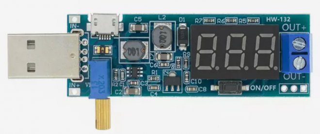

Накидаєте ідей? А то в мене з подумати, мізки - з цим тугенько.
Є плата, яка на фото нижче. Від постійного під‘єднання/від‘єднання існує не нульова вірогідність, що вкорочу їй віку. От гадаю, який би корпус наколхозити.
Перша і остання ідея - впихнути у тубус шприца, чи якихось вітамінок і заляти термоклеєм. Але від такого фредікрюгеровського корпусу мене певне, що знудить, а я цього не полюбляю)
Хто, що порадить, може досвід в кого є, т.я. використання даних перетворювачів стало масовим.
Дякую, мої дорогеньки!

Ну тут треба шукати в себе якусь пластмасу, ящики і т.д., дивитись що по розмірах підходить і колхозити. Якби така задача була в мене то я б спробував для початку використати заглушки від DVD-RW що в корпусах для ПК стоять, з ними могло б щось цікаве получитись, на низ цієї плати якусь термопрокладку б поставив. А далі вже колхозити із ножиком, викруткою, дрелькою і т.д.

А підібрати по розміру в радіомагазинах не виходить?

Якщо проблема тільки в тому, що є ймовірність закоротити, то можна використати прозору термозбіжну трубку

Всім наляв. Ні, питання не в КЗ, а в рукоджопасті власника, впало/надмірно натиснув/зламалось, того і корпус, а не ізоляція.
З 3д принтером і макетом - супер, але нездійсненно з причини його відсутності та гадаю негуманної ціни для виготовлення цієї фінтіфлюшки вартістю 50с.

Выше ссылку на модель прислали. В принципе это классическая проблема, которую решает 3д печать. Бюджет по материалу - гривня. Попроси кого-то распечатать, сейчас простейший принтер есть у любого колхозника. Я бы распечатал бесплатно, но далеко везти
- не розумію, як тут допоможе корпус, якщо роз'єми - кріпляться до печатної плати, а не до корпусу, і у будь-якому випадку навантаження на себе братимуть місця пайки?
Інше питання, що ТС збирається замінити і роз'єми на такі, що кріпляться до корпусу - тоді наявність корпусу якось може допомогти.

Разъёмы садятся на термоклей в корпус, шанс раз болтать место пайки так значительно меньше

Я знаю мінімум три інтернет-роздрібні магазини, що продають різні універсальні корпуси (але їх значно більше, мабуть, ці просто географічно близькі до мене): Імрад, Радіомаг, магазин Радіодеталі (9В радіоринок). В цих місцях можна не просто продивитися на сайті, а і прийти в магазн і пощупати корпуси руками, притулити плату до корпусу наочно.
До війни на радіоринку було більше точок, але зараз закрилися.

Та скоріше за все гривень за 50, може за сто, можна знайти того хто надрукує.
Можу надрукувати за просто так (якщо світло буде якийсь прийнятний час), але у мене принтер не дуже налаштований, розміри трохи пливуть, імовірно треба буде потім надфілем попрацювати трохи

запекаемая полимерная пластика; мягкая и гладкая;
Сделал 2 половинки придавливанием платы, запек, обработал напильником.
запекаемая полимерная пластика; мягкая и гладкая;Сделал 2 половинки придавливанием платы, запек, обработал напильником.

Знайшов вже? Маю таку саму плату і таку саму проблему))

За розміром схоже, що ідеально сяде в корпус від маркера)

Шматок коробу для кабелю необхідного розміру, буде ІМХО, найдешевшим і найпростішим варіантом, ще й бонусом буде зйомна кришка. Закріпити плату можна термоклеєм. Короби по 2м довжиною зазвичай продаються, вистачить для експериментів з головою.
